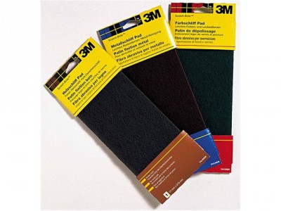

schuren met P400
3M schuurmatjes zijn fijn

Ja, die 3M schuurmatjes werken fijn. Maar het gaat mij niet om het schuren. Zie dat die Anza rollertjes ongeveer dezelfde prijs zijn als de Gamma rollertjes. Zal er eens naar op zoek gaan Jan voor de volgende klus. Goeie tip :goedzo:

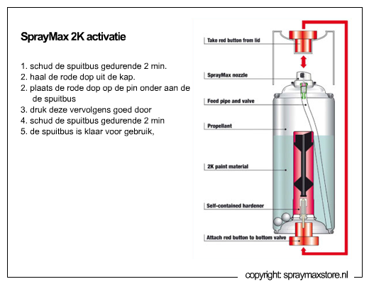

Ik werd laatst op de hoogte gebracht dat er 2K spuitbussen zijn
Je moet hem activeren daarna 1 week de tijd daarna is het kliko
Voordelen betere hechting en hadere toplaag
Berichten: 36746
Re: Beste lakrollertjes?
Ja, bestaan al langer. Maar ook hiervoor is een spuitcabine wel wenselijk. En eerlijk gezegd merk niet heel veel verschil tussen 2k PU en moderne 1K PU. 2k wordt ietsje harder maar ook niet veel. Misschien dat het voor buiten wat duurzamer is?
