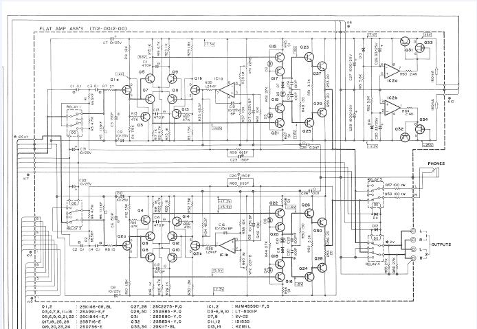

Hoi Forum Leden,
Hier een vraag over de uitgang impedantie van een lijnversterker waar een Hoofdtelefoon aansluiting op zit, zie schema.
Is het mogelijk om hier een Hoofdtelefoon op aan te sluiten van 200 ohm, of moet de weerstand aan het eind van de lijnversterker van 100 ohm worden aangepast?.
Groet,
Pim
Re: Hoofdtelefoon
Zo te zien levert het ding ongeveer 10V uit met een serieweerstand van 100Ω .
Met 200Ω eraan geeft dat een stroom 10/(100+200)A = 1/30 A
Vermogen in de 200Ω is dan 200/30² = 2/9 W.
Is dat teveel, weerstand in serie erbij, wordt de 100Ω groter en sommetje overdoen of het laag genoeg is :-s :sure:

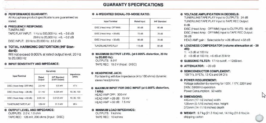

Hoi Anne,
Ik vergeet om er nog wat gegevens bij te vermelden, hier de specificaties.
Groet,
Pim
Re: Hoofdtelefoon
PimDriessen schreef:
Hoi Anne,
Groet,
Pim
Ze geven 8V uit, beetje minder als mijn schatting.Dus sommetje met 8 ipv 10V overdoen O:)
