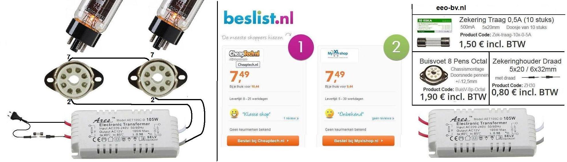

Kan iemand mij een tekening maken? Of zijn we er nog niet uit hoe wie wat...??

Anne, ik kan best tegen een grapje. En dit project hoeft morgen ook niet klaar te zijn.
Wel hartstikke bedankt voor de tekening en het zoeken van de toebehoren. Ik zie dat je gebruikt maakt van een transformator die 220V moet hebben, is er ook zoiets dat ik stroom van mijn PSU kan afhalen?
Output Current
+3.3V - 30 A
+5V - 30 A
+12V - 100 A
-12V - 0.8 A
+5VSB - 3.5 A
Of wordt dit te moeilijk? (voor mij dan)
En over het ontluiken van een buizenliefhebber... Ik ben een buizenliefhebber. Ik speel namelijk elektrische gitaar. En ik wil alleen maar geluid horen waar buizen mee te maken hebben gehad.
