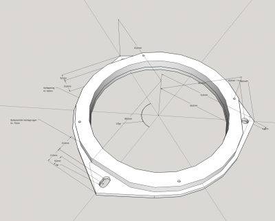

En ik heb een nagedacht over een zelfmaak pasring voor de Hertz DCX130, zodat ik die toch kan houden. Willen jullie hier eens naar kijken? Zou dit kunnen werken? Uiteraard MDF of Multiplex en uitvoerig geprimerd en gelakt of ge-epoxy'd tegen weersinvloeden. Mocht dit redelijk eenvoudig te realiseren zijn, dan hou ik de DCX130 en bouw ik ze alsnog in met mijn eigen pasringen.
Flens voor op de deur: 4mm, daarop een 8mm ring waar de speaker op gemonteerd moet worden. Mits de hele handel in de opening in het bekledingspaneel past, lijkt dit me wel een okay oplossing. Wat jullie?

Even het hele verhaal negerend: Die pas ring kan ik zo voor je printen. Hoef je het niet te frezen, spuiten etc. en heb je wel een echt pasklare oplossing. Bovendien zijn al die maten dan niet belangrijk omdat ik je Sketchup model direct kan printen. Weet je ook zeker dat het is zoals je getekend hebt.

Inderdaad een soort van hate mail die ik beter met de mensen ter plaatse kan bespreken in plaats van hier.
Dank voor het aanbod! Het zou me een hoop gedoe en tijd schelen.
Wat zou dat me ongeveer gaan kosten? (Stuur me maar even een PM voor verdere info hierover).
Ik ga komende dagen nog eens uitvoerig dubbelchecken of deze opzet klopt.

Jammer van mindere ervaring, de mannen van die shop weten er echt wel wat vanaf. Maar als het echt budget moet kan je beter zelf die verloopringen maken uit mdf inderdaad, is beter dan die dunne abs dingen. Daarnaast adviseer ik je ook te dempen, deuren zijn nou niet erg geschikt als luidsprekerbehuizing...kost wat meer maar geeft echt beter resultaat.
