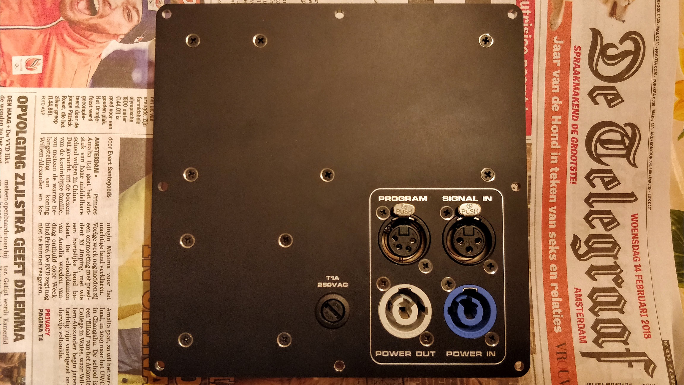

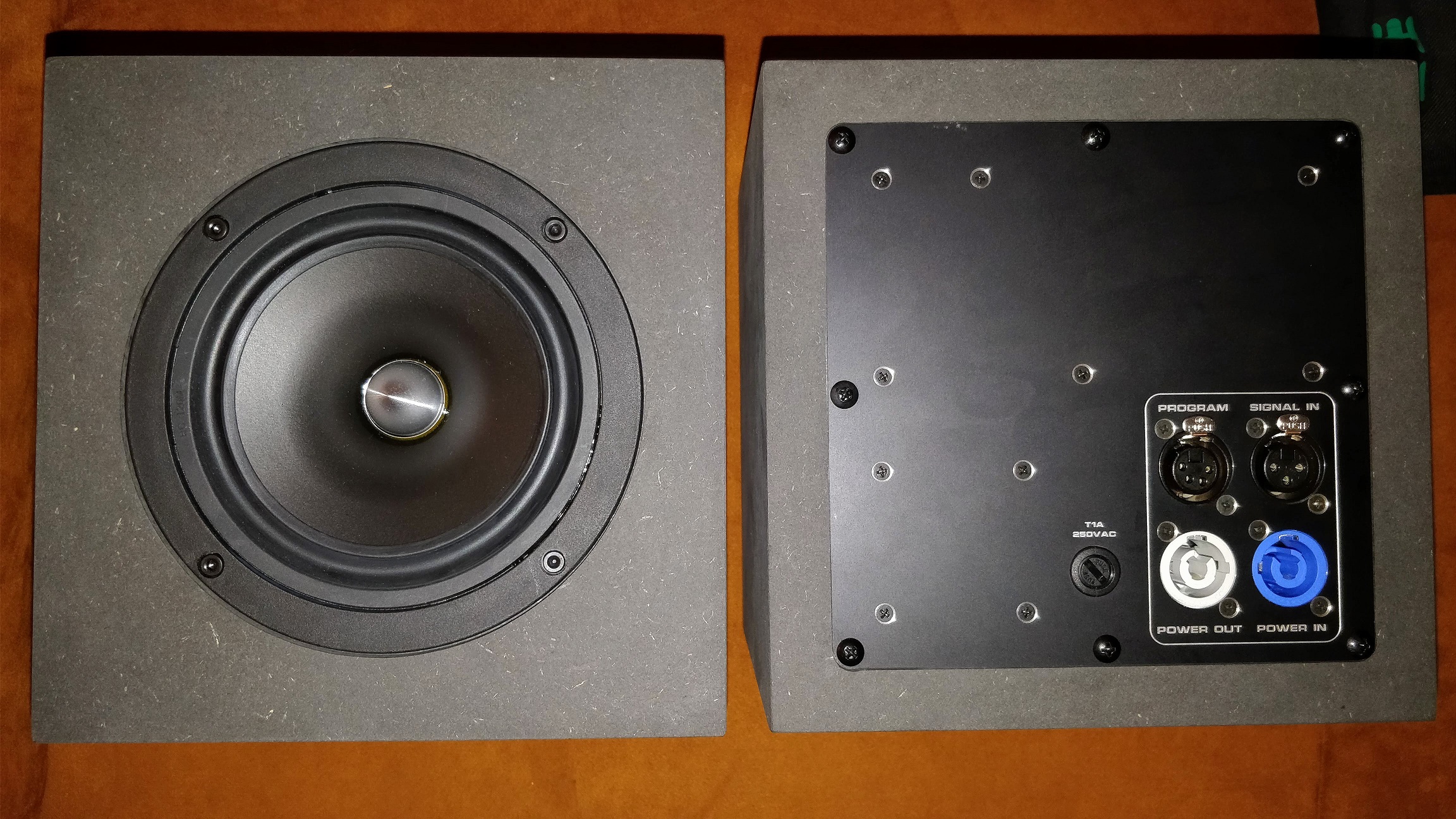

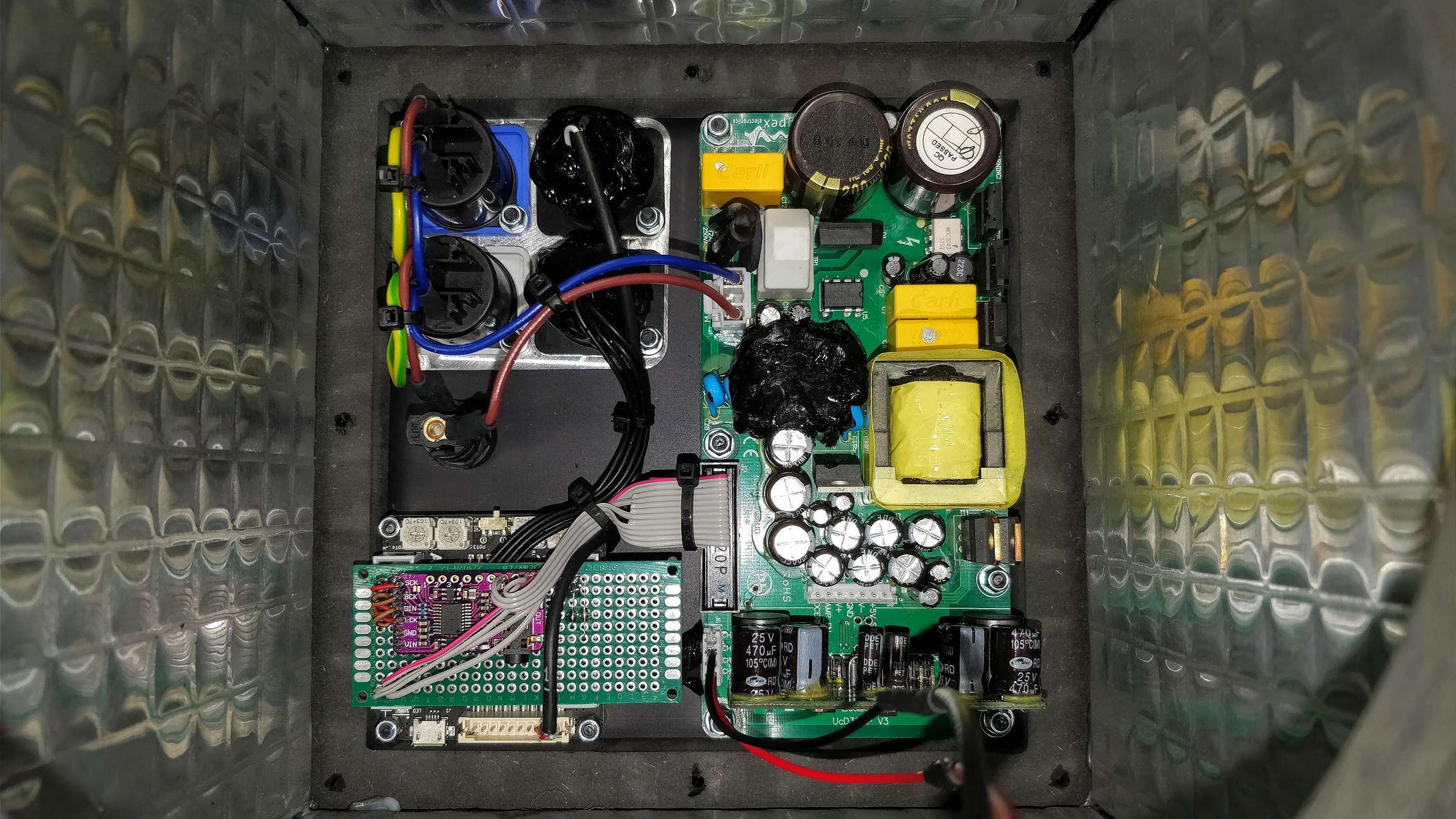

Als referentie setje voor in de home studio wilde ik een simpel compact setje luidsprekers maken, dat niet heel diep hoeft of geweldig hoeft te klinken. Deze heb ik nu een maandje of twee geleden afgerond. Ik denk dat dit best leuk is om te bouwen voor anderen, of om om ideeën uit te halen, daarom deze showcase.
Ingrediënten:
Hout: MDF zwart V313 18mm

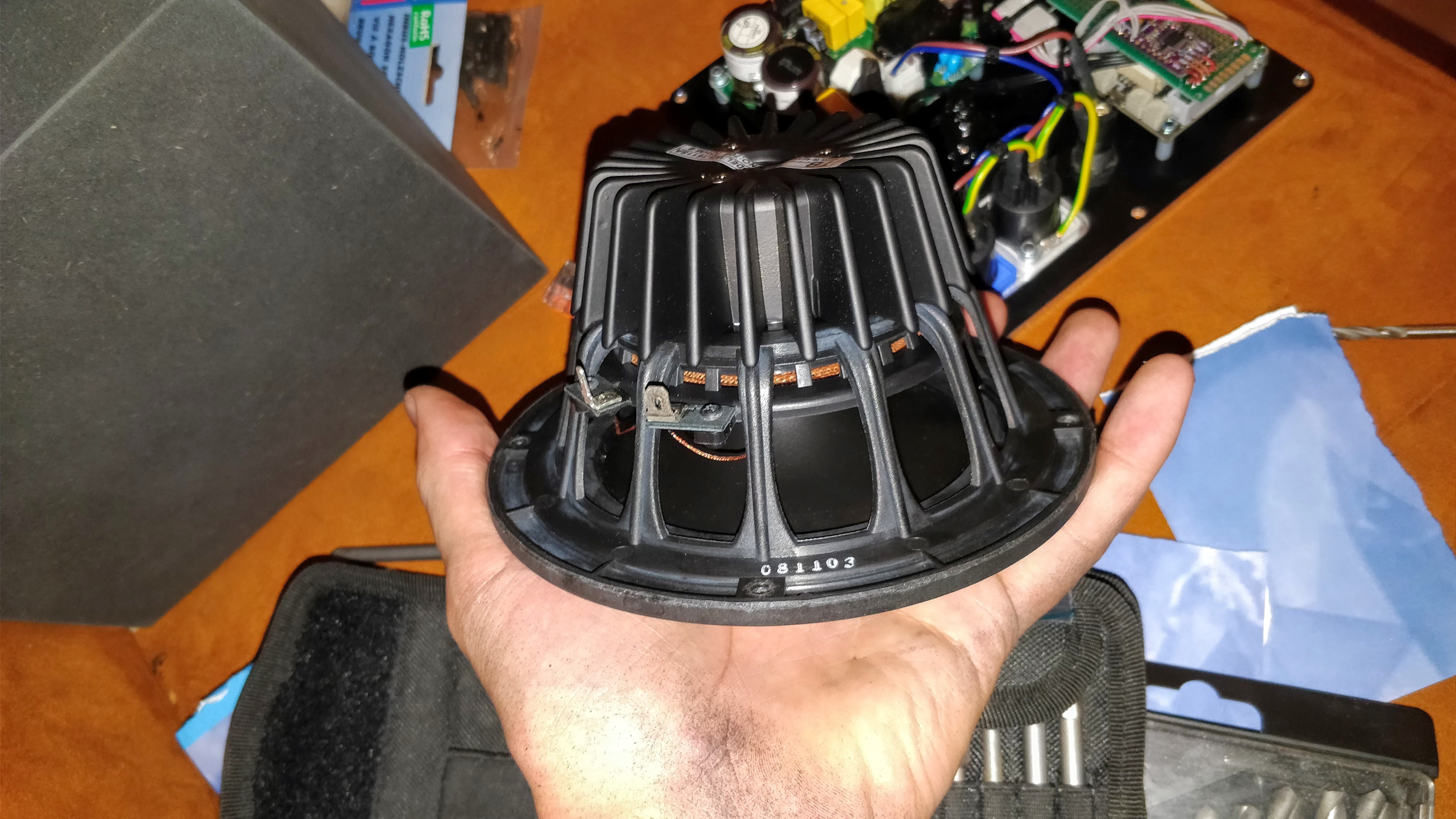

Fullrange speaker: Tangband W5-1611SA

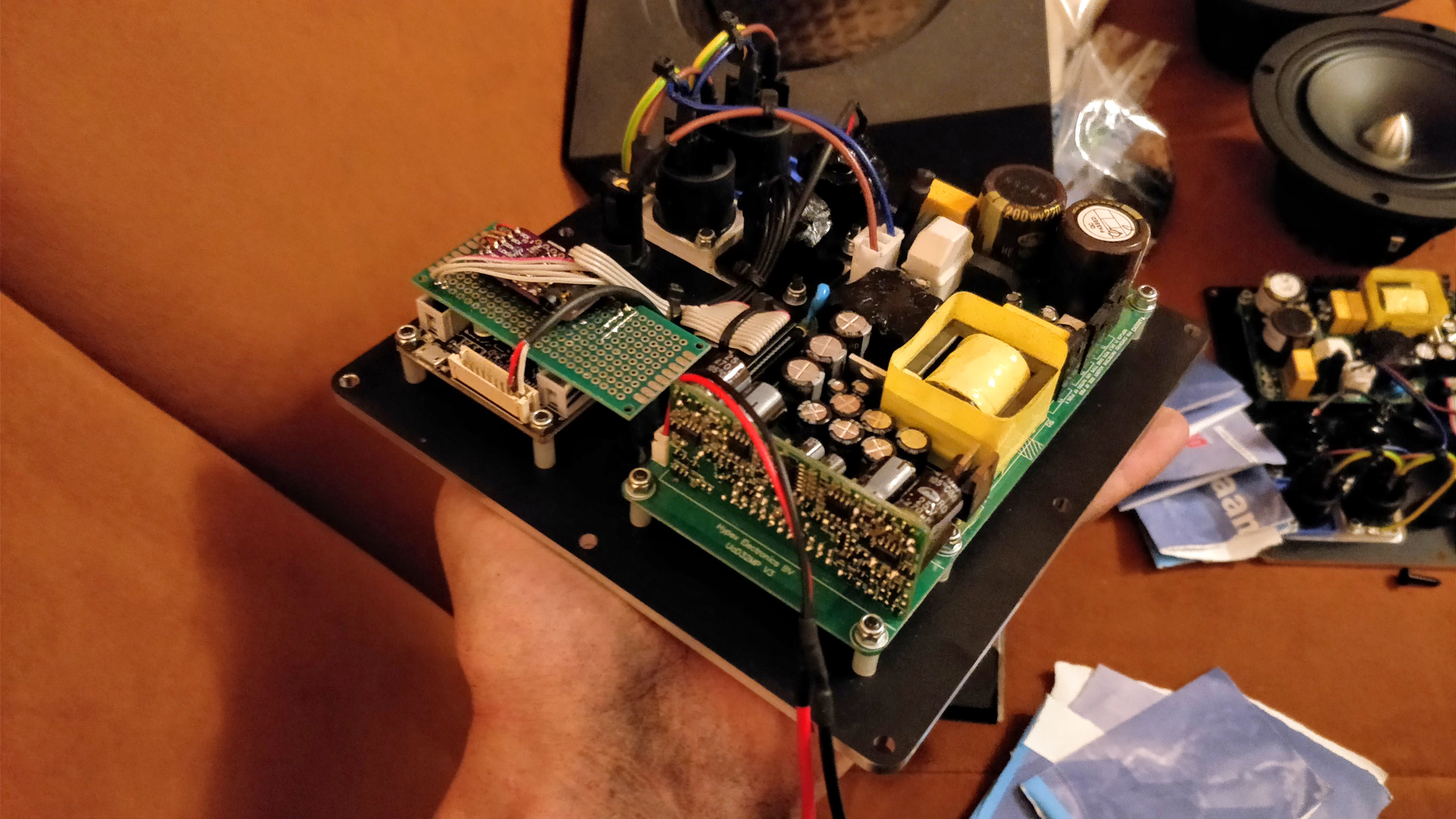

Versterker: Hypex UcD32MP

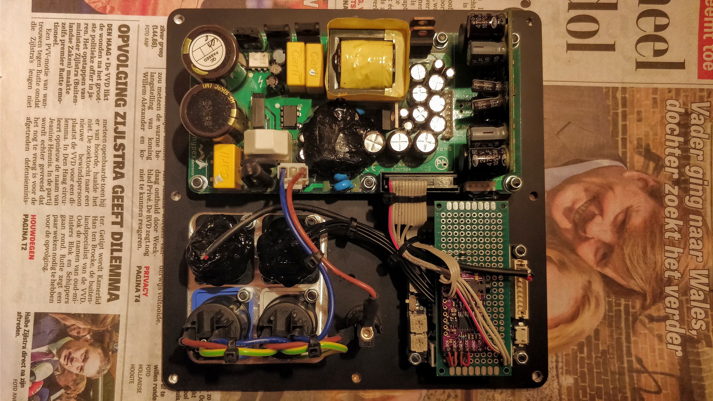

DSP: Sure Electronics ADAU1701 DSP
DAC: China PCM5102
GeCNC'de alu plaat voor montage van de printplaatjes: https://www.schaeffer-ag.de/en/
En wat overig klein spul, Neutrik 3/4p XLR, powercon, etc.

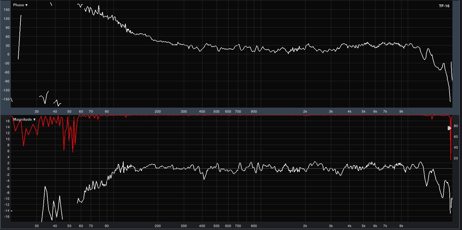

De kubusjes zijn 21x21x21cm geworden. De UcD32MP heeft eigenlijk een input buffer met gain nodig. Hiervoor heb ik stiekem het genoemde PCM5102 DAC'je gebruikt, deze levert iets meer gain dan wat ik uit het ADAU1701 bordje krijg. Verder heb ik met de DSP het laag iets opgekrikt en de frequentie respons en de fase respons iets rechter getrokken.
Meting na correctie
Meting na correctie
