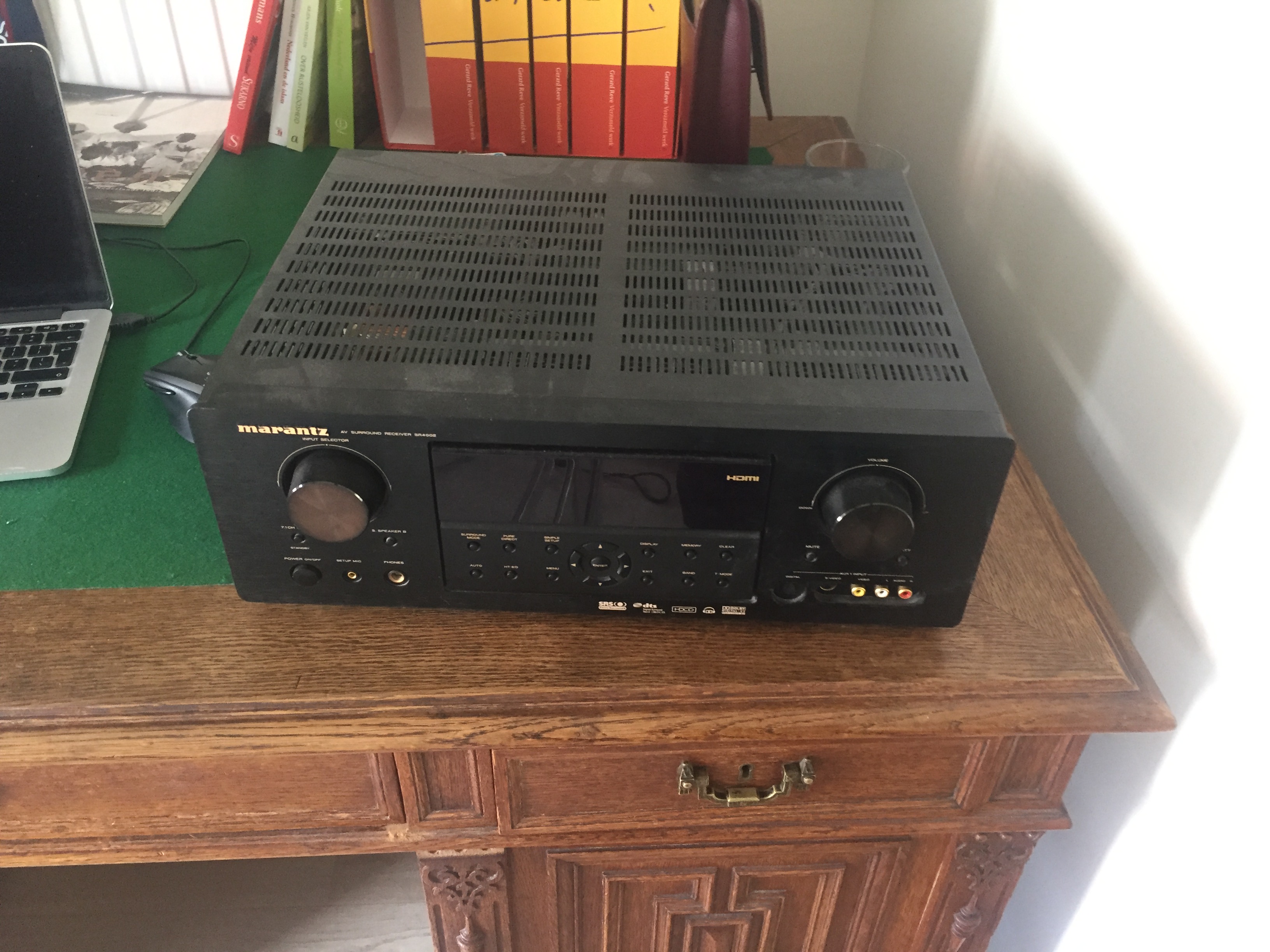

Sorry als dit misschien het verkeerde forum hiervoor is, maar laatst heb ik op MP een Marantz SR4002 gekocht. Zoals dat gaat deed ie het nog toen ik 'm ter plekke mocht proberen, maar ging ie thuis direct in de paniekstand. Resetten heeft geen zin: de thermal protection schiet meteen aan na reset. Is deze versterker nog te redden of is het een mooie les van €50?

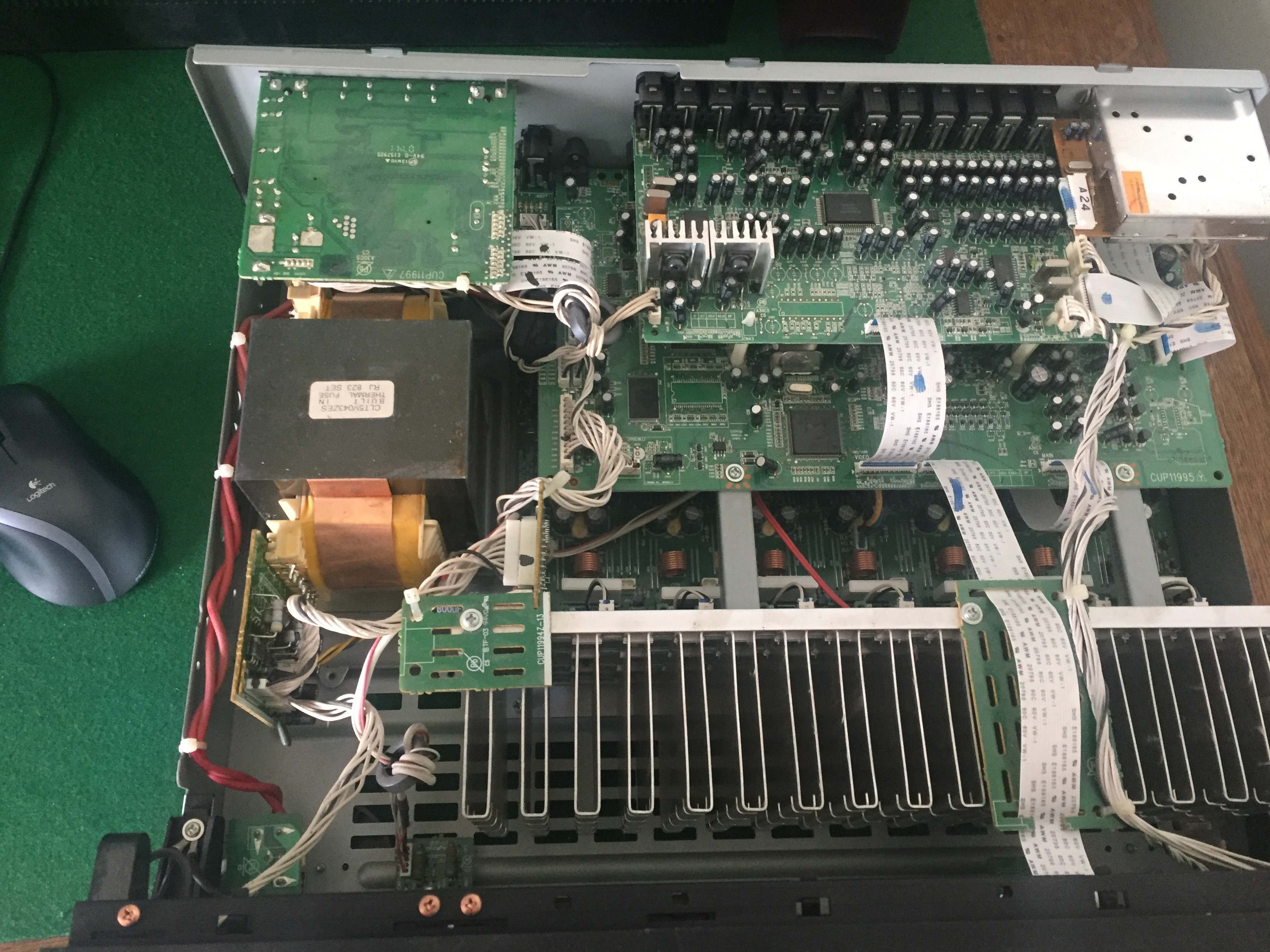

Mja, daar moest ie ook een keer gereset worden, maar dacht dat dat kwam omdat ie al lang niet gebruikt was (informatie verkoper). Misschien ben ik te goed van vertrouwen. Verder zie ik geen duidelijk doorgebrande dingen of loszittende snoeren.

Lijkt me dat de verkoper hier ook niks aan kan doen, hoe zien de elco’s eruit?

Geen bolle elco's gespot... Het zijn er wel een heleboel :)

Ja, van dattum dus, had de manual al gevonden maar de reset helpt dus niet.. Hoopte dat er misschien iets te checken valt aan doorgebrande transistors oid, of iets anders dat mijn lekenoog niet zo ziet.

Zo, even 't "boekwerk" doorgenomen :-" .
Heel wat mogelijkheden voor narigheid.Zeven printjes voor de ruststroom met even zoveel stekkertjes aangesloten en dan nog een van de temp-voeler.Eén slecht kontakt daarvan en 't is alarm.
Er is een algemene alarmlijn vanuit collector Q925 en draadbrug J404 voor teveel stroom eindtrap+gelijkspanning op LS en een tweede, collector Q920 - draadbrug J158, voor het temperatuur alarm.De over-temp trekt ook de algemene alarm mee.
Onderbroken draadbrug = alarm komt niet door, handig (edoch gevaarlijk) om te meten met versterker aan.
Of misschien is het iets zoals we hier al 's eerder zijn tegengekomen, nml een slechte massaverbinding naar het metaal van de kast.Was toen opgelost met het aandraaien van een schroef :D
Hier is dat een schroef tussen de twee dikke elco's op de hoofdprint.
