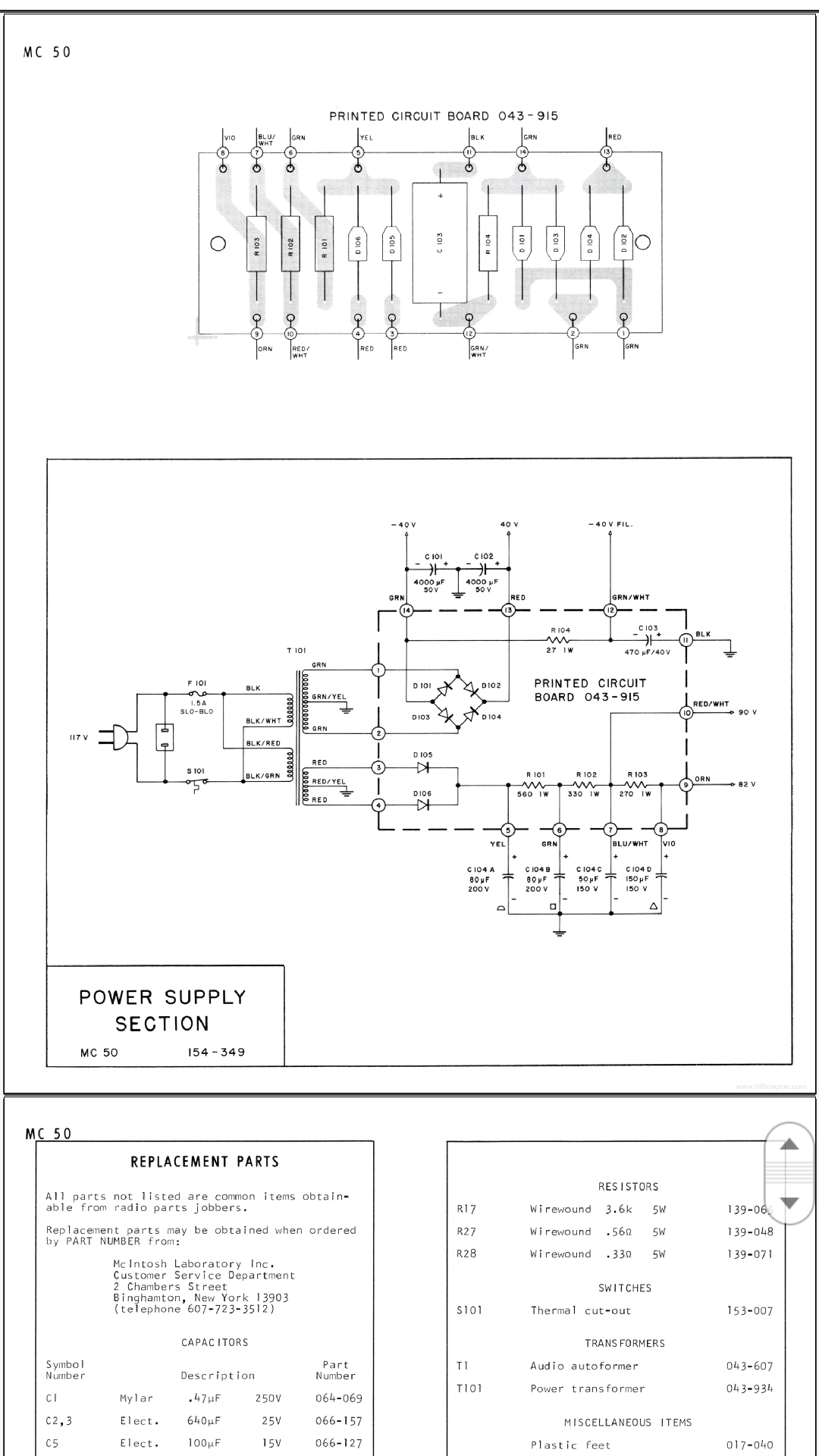

Ik wil misschien een mcintosh versterker setje kopen om op te knappen. De verkoper zegt dat de versterker nu aangesloten is als 117v en zegt dat door het anders aansluiten van de Transformer de versterker op 230volt aangesloten kan worden.
Kan iemand dit bevestigen, zie schema hieronder :

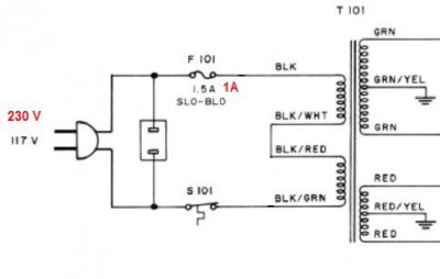

Volgens mij zou je dan de 2 primaire wikkelingen die nu parallel staan in serie moeten zetten.
Dat doe je door (volgens mij) zwart/wit en zwart/rood los te nemen en deze aan elkaar te koppelen.
Wel voorzichtig zijn, want je werkt met netspannings voerende bedrading.

Ja de primaire wikkelingen staan nu parallel en zouden nu in serie gezet moeten worden om de versterker op 230v aan te kunnen sluiten maar wilde graag horen van iemand die dat kan bevestigen.

Klopt, moet gewoon kunnen. Anders secundair even loshalen en nameten om het zeker te weten.

Tekeningetje dan maar ?
Zou 't na de aanpassing wel eerst met een gloeilamp in serie (tussen versterker en stopkontakt) aansluiten.Als de wikkelingen verkeerd aan elkaar zitten zou de trafo verbranden, met de lamp gaat die enkel fel branden.In dat geval de aansluiting van een van de wikkelingen verwisselen.
Omdat de stroom bij de hogere spanning lager is, kan de zekering lichter.

Dat is een hele handige tip, dus op de plek 1A een gloeilamp plaatsen?

230w ja, als je die nog kan vinden...

Om verwarring te voorkomen 230V dus O:) .Aantal watt doet er niet zoveel toe, en ja bijv in de plaats van de zekering.

Als ie per se 1A moet geven moet ie ook 230W zijn herr Buis, maar ik zou idd 60W pakken ofzo...

Dus je wou een 1A zekering door een 230W/230V gloeilamp vervangen :? .Dan blijft er nul volt over voor de versterker bij 1A verbruik :o
Kan niet de bedoeling zijn heer Guust :lol:

En nog een vraagje, het aantal volt in de secundaire winding blijft dan hetzelfde? Ongeacht of die aangesloten wordt als 230v of 117v.

Da's wel de bedoeling, hoewel 2x117 = 234, kan wel iets lager uitvallen.Maar minder dan 2% is niet de moeite, net schommelt soms wel meer.
