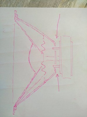

Well, epoxy it is then. Hier is een schets en een foto. Op de foto is te zien hoe een kant is losgescheurd en de andere kant nog vast zit. Het lukt me niet een goede foto te maken van het lijmvlak, maar er lijkt een plat randje in te zitten.
Komend weekend maar eens een mal / klem maken, en zien of het te lijmen is.

Op die foto inderdaad moeilijk te zien, maar aangezien het nog deels vast zit: kan je daar niet mooi wat cyanoacrylaat/secondelijm tussen laten vloeien?

Ik heb twee kapotte drivers, eentje volledig gescheurd, eentje deels gescheurd. Zal er eentje met epoxy en eentje met secondenlijm proberen . Eerst malletje/ klem maken :-)
Beetje off-topic... Waarom Magnat (Vifa?) nou de constructie 'onder (veel) spanning' heeft gelijmd is me eigenlijk niet zo duidelijk. Wat zou daar eigenlijk het voordeel van zijn?
