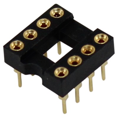

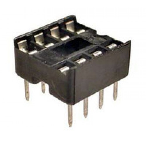

Begin met goede voetjes voor de IC's te gebruiken.
Niet deze :
Maar deze :
Re: actief filter - opamps keuzestress
Nooit enig verschil tussen gehoord Ray. Die eersten hebben als nadeel dat ze erg bijterig kunnen zijn en het IC niet willen loslaten als het er weer uit moet. De 2e hebben het nadeel dat ze snel lam zijn na een paar keer inzetten en uithalen.
