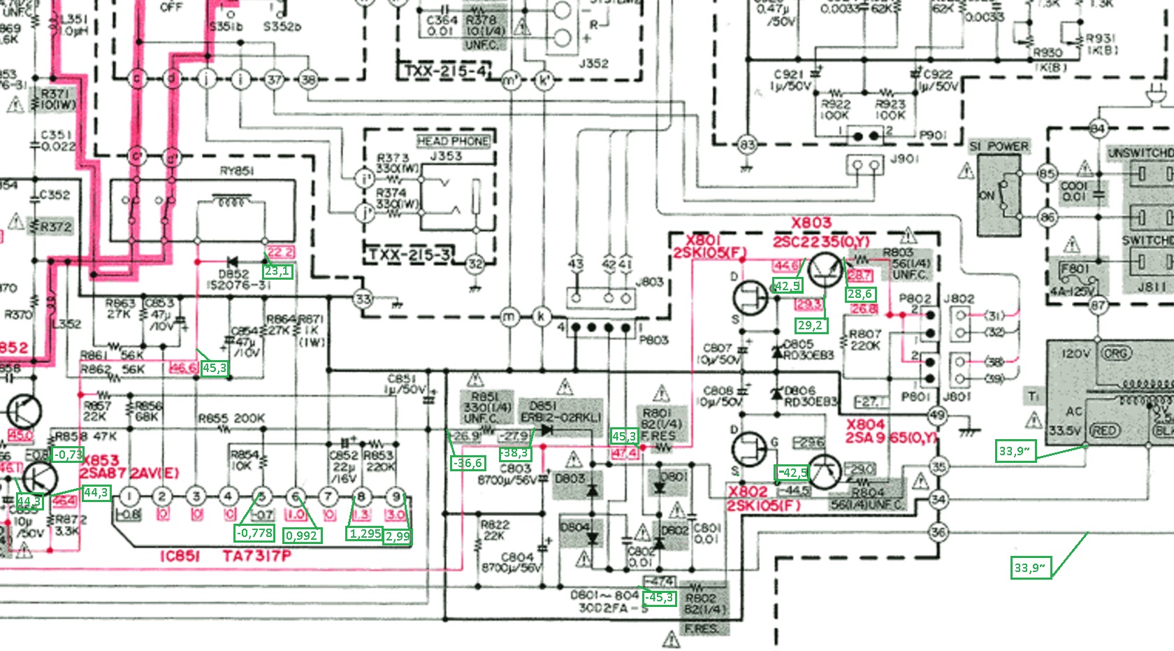

Van deze versterker lijkt er iets in de voeding niet goed te werken. Het is een JVC A-X4, met een nieuwe ringkerntrafo en nieuwe elco's. Ik kwam het probleem op het spoor doordat de ruststroom niet hoger wil komen dan ongeveer 10 mv, waar het 12mv moet zijn. Dit is dus met de potmetertjes vol open..
Het probleem lijkt haast in de gelijkrichter te zitten. De wisselspanning is goed (zelfs wat aan de hoge kant) maar aan de gelijkstroom kant is de spanning aan beide kanalen te laag (+45,3 en -45,3 waar het +47,4 en -47,4 moet zijn). Verderop in het circuit neemt de foutmarge af. Tot zo ver vrij overzichtelijk. Zou het aan de diodes van de gelijkrichter kunnen liggen? Die dingen gaan toch niet nooit stuk?
Maar dan staat er ook nog een veel hogere (negatieve) spanning over R851 (direct links boven de gelijkrichter) dan in het schema vermeld. Nou vormt die weerstand samen met D851 en C851 een enkelvoudig gelijkrichterje, als ik met niet vergis. Met die zelfde 33,9 (33,5 in het schema) volt wisselspanning als voeding. Kan het zijn dat hier een fout is het schema zit? De voltages achter R851 lijken wel weer aardig te kloppen.
Hieronder een plaatje met een deel van het schema. De groene waarden zijn de gemeten voltages. Wie d'r een bal van snapt mag het zeggen!

Die lage negatieve spanning klopt idd niet in het schema.Dezelfde wisselspanning wordt gebruikt die ook -42V oplevert.Weliswaar enkelfasig en met 330Ω in serie, maar met de ~3mA verbruik, geen reden om zoveel lager uit te komen.Gemeten spanning klopt dan ook wel en zit wel goed.

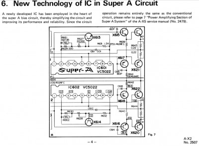

Ohja, dat mysterie is opgelost. In de manual van zijn kleine broertje, de A-X2 staat het volgende:
En dat ziet er dan zo uit
Re: Vreemde spanningen in de voeding
Kan niet zo vlug zien hoe het werkt, ziet er idd uit dat de ruststroom vergroot wordt als er meer van de uitgang gevraagt wordt.Zou meer bij meer worden, mag niet overdreven zijn, anders gaat de boel zichzelf versterken, loopt 't mis.Zou er maar afblijven.
