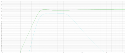

Ps: dit is zo'n beetje het idee: http://www.ubergizmo.com/2008/09/sonanc ... subwoofer/, http://www.pcdistrict.com/hsi-s6w2-in-c ... 31028.html

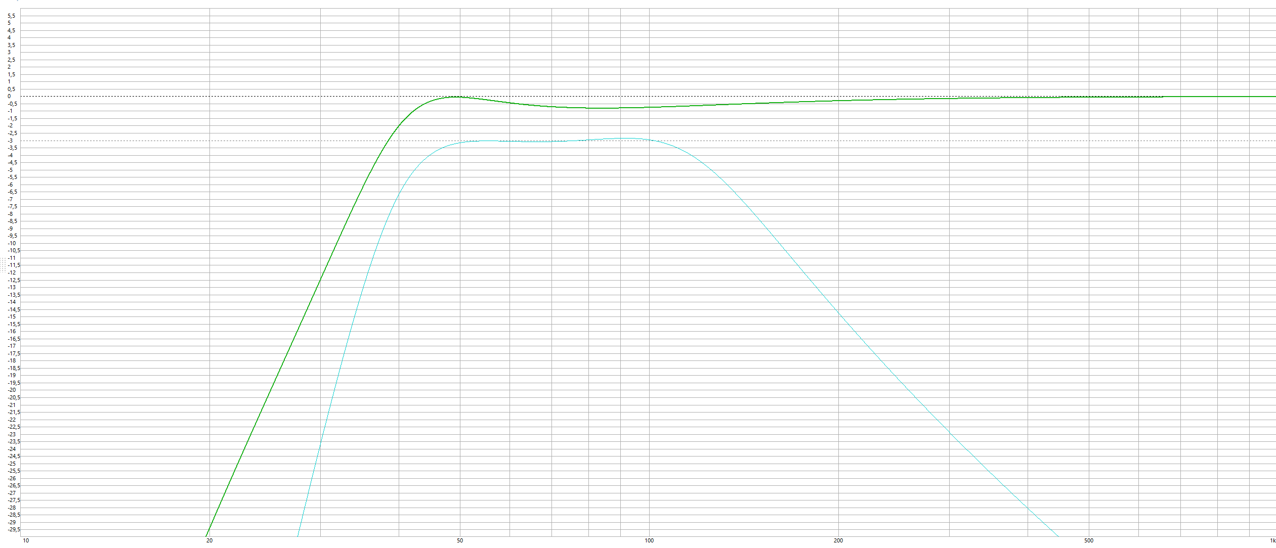

Na wat zoeken uitgekomen op de Eminence Legend BP1525 en BP122. Beide simuleren vrij goed, daarbij zit de 122 3dB lager dan de 1525, maar kan dan wel in een flink kleinere behuizing, 110L vs 211L. Later deze week ga ik even op locatie kijken wat wijsheid is.

6e-orde geeft vaak vreemde resultaten in WinISD op een onverklaarbare manier. Daarbij geeft 4e orde snel een beter beeld. Vanwaar de hoge Xdamage? Het is niet zo dat het in een disco wordt gebruikt, enkel ter aanvulling van achtergrondmuziek in een horeca zaak.
Re: 4th order bandpass subwoofer voor inbouw
Bij B4 is een hoge Xdamage niet zo belangrijk. Denk s.v.p. wel aan het elektrische lowpassfilter om de poortresonantie te dempen. Dat samen brengt me toch weer op de vraag waarom geen B6? Als je toch moet filteren is een aanvullende highpass zo gemaakt.
Die Eminence doet het inderdaad wel leuk. Je kunt ook nog kijken naar de Delta-serie of de Kappa.

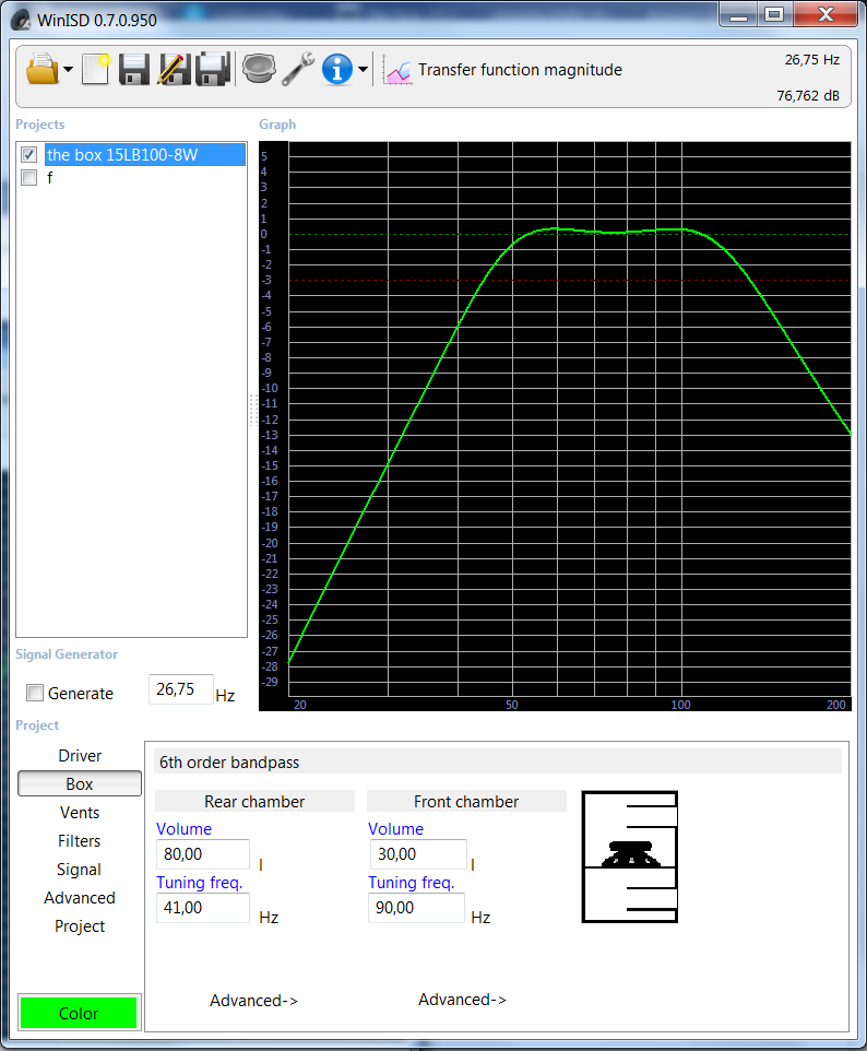

6e orde gaat harder en/of dieper met dezelfde woofer dan 4e orde. Verder heeft hij wat minder harmonische vervorming aan de onderkant van zijn (frequentie)bereik, omdat de conusuitslag daar kleiner is. De winst van 6e orde t.o.v. 4e orde is ongeveer dezelfde als de winst van basreflex t.o.v. gesloten.
Het hoogdoorlaatfilter zou je het best kunnen verplaatsen naar 35 - 40 Hz, als je de sub vanaf 40 Hz inzet. Dan is de woofer beter beschermd en hij kan wat harder omdat je geen vermogen verspilt aan te lage tonen die hij toch niet kan weergeven.
Eminence Legend BPxxx woofers zijn overigens ontworpen voor basgitaar. Vaak hebben zulke woofers een wat hoge Qts, lage x_max, lichte conus en zwakke aandrijving. Voor subwoofers zijn de eisen anders: daar is een wat zwaardere conus en een sterke aandrijving gewenst. Op zich kán je ze wel gebruiken, maar andere woofers zullen beter werken. Als voorbeeld: een the box 15LB100-8W van €129 kan bijvoorbeeld 45 - 132 Hz bij 95 dB halen in 6e orde bandpass van 80+30 L. Als je de spreekspoel 100 graden warmer stookt (het is ten slotte PA) blijft de respons acceptabel.

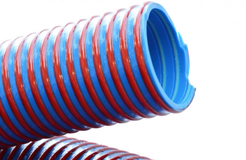

Ik zit alleen een beetje met de lengte van de poorten. Het idee is namelijk om een zuigslang hiervoor te gebruiken, een beetje dit idee:
Deze kunnen dan mooi door de plint worden gevoerd. Echter zullen deze een lengte hebben van ~40cm. En dat is lastig met simuleren zonder dat er veel poorten moeten worden gemaakt. De maximale diameter is 9cm extern dus zo'n 8cm intern.

Er is toch gekozen om de subwoofer niet in de bar te plaatsen, dit levert teveel beperkingen op. De keuze is nu gevallen op plafondmontage. Dan valt ie ook mooi uit het zicht. Ik heb wat gesimuleerd met de The Box 15LB100-8W, en daar krijg ik een vrij mooie curve uit. De behuizing is getuned op 42Hz met een inhoud van 90 liter. De SAM-300D versterker heeft een standaard boost van 3dB op 40Hz, welke hier vrij mooi wordt opgevangen. Samen met 4x 7cm poorten blijft ook de poortruis onder de 20m/s.
Simulatie The Box 15LB100-8W 6de orde en gepoort
