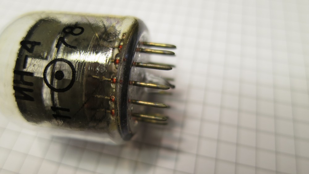

Een mooie snelle manier om ze schoon te maken is met een glaspen. Worden gebruikt in de autospuiterij wereld, en ook in pcb land om bv soldeermasker (bij reparatie, rework) van een print te krabben. Heb 1 pin gedaan in volgend voorbeeld (IN-4 nixie) om het verschil te laten zien.

Een mooie snelle manier om ze schoon te maken is met een glaspen. Worden gebruikt in de autospuiterij, en ook wel om bv soldeermasker (bij reparatie, rework) van een print te krabben. Heb 1 pin gedaan in volgend voorbeeld (IN-4 nixie) om het verschil te laten zien.

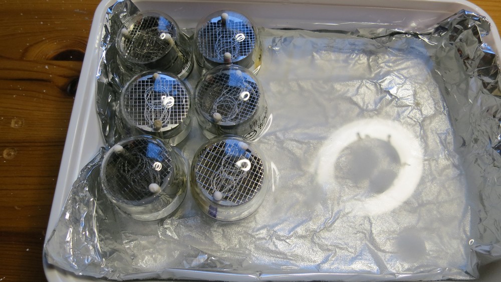

En laat maar even staan:

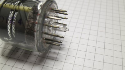

Hier is Barry :relax: bedankt voor jullie bezorgdheid, het gaat goed.
Het is niet gelukt. De methode zal wel werken, maar de pootjes zijn niet verzilverd blijkbaar. Terug naar de glaspen methode.

Ik leg er een velletje papier onder, dat kieper je dan na het glaseren met de splintertjes de ton in. Tot nu toe vind ik de glaspen de beste en snelste methode :idea:
