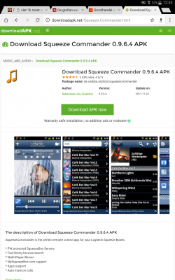

Het doel is een streamer die de muziek van de NAS afhaalt (LMS) die als Squeezebox te bedienen is (dus met squeezcommander vanaf de telefoon of tablet).
Bij mij staat Squeeze Commander niet meer in de Playstore. :-(
(Moest mijn telefoon na reparatie weer installeren)
Re: wie van de drie....
Poep
Berichten: 17865
Dank!!!!!!!!!
:goedzo:
Berichten: 6144
Henkjan,kijk even bij de downloads van max2play
Onderaan de pagina staan de oude versies ,,klik op ,,max2play legacy versionen,,
bedankt
