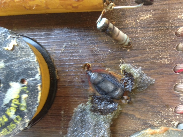

Hallo,

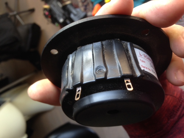

Vandaag bij een vriend wezen kijken omdat de tweeters het niet meer doen. De boel open geschroefd en daar kwam een verkoold filter uit.
Het is behoorlijk heet geweest in een van de speakers, want de tweeter is gesmolten.
Iemand een idee hoe dit heeft kunnen gebeuren?
Hierbij het filter:

Ow ja, De versterker is gewoon een moderne Harman Kardon met 8 ohm speaker uitgang.

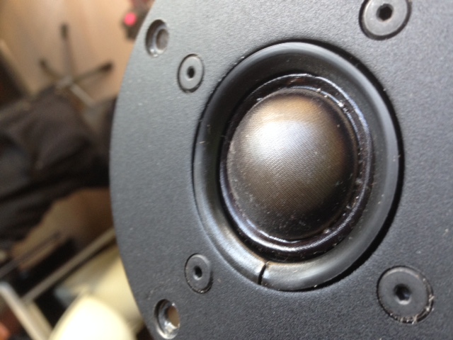

De foto van het gebakken filter is van de linker speaker. De tweeter daarvan (niet op de foto) deed het echter nog goed toen ik hem direct aan het signaal zette. (met de bas weggedraaid natuurlijk)
Van de rechterspeaker krijg ik de woofer er niet uit waar het filter achter zit, daar moet ik even een schroefje wegslijpen. Van die speaker was de tweeter (wel op de foto) gesmolten, dus ik ga er gemakshalve vanuit dat het filter er hetzelfde uit zal zien als de linker.

Dat ziet er toch echt niet uit als een 5W weerstand, eerder 1 Watt zo to zien.
Maar dan nog zou die tweeter toch niet smelten? tenzij hij er tegen aan zit?

Het is zelfbouw, om precies te zijn de speaker die als eerste in mijn handtekening staat. Vifa filigran met scan speak tweeters. De huidige eigenaar zegt dat hij m wel eens op zijn donder geeft, maar dan kan zoiets toch nooit zo gaan smeulen/fikken? Dit lijkt mij zelfs brandgevaarlijk.

Zijn de overige componenten in het filter nog heel?
Kan het iets met dc aan de uitgang van de versterker te maken hebben?

De rest ziet er goed uit. Wat bedoel je met de dc van de versterker en hoe meet ik dat.
Berichten: 15171
Re: filter gebakken
Heeft een onwijs hoge spanning gestaan, in audio termen dan. Ding heeft aan het lichtnet gehangen oid, kan haast niet anders.. zitten er banaanstekkers aan? Misplaatst geintje van iemand ofzo.
DC moet wel heel ruig gaan, dc is gelijkspanning, er hoort alleen wisselspanning (muziek) uit een versterker te komen. Dit kun je overigens eenvoudig meten met een multimeter op de stand gelijkspanning. Met gelijkspanning kun je een luidspreker wel slopen, maar niet zo destructief als op de foto.

Als je de speaker rechtstreeks aan het lichtnet hangt popt het filter denk ik gewoon uit elkaar zoals op de foto. Zoveel vermogen erin gaat echt niet goed komen. De vraag blijft dan natuurlijk hoe zoiets uberhaupt zou kunnen... DC aan de uitgang kan wel, maar dat zou je ook horen bij het aanzetten van de versterker lijkt me (harde plop en de conussen blijven aangetrokken).

Die tweeter zou door de condensatoren ook geen DC voor zijn kiezen mogen krijgen. Het zou inderdaad eerder een destructief testje aan het lichtnet geweest kunnen zijn. Zijn die tweeters nog leverbaar? Dan is het een kwestie van uithuilen en opnieuw beginnen denk ik. (Misschien een zekering in serie om toekomstige lolbroeken geen kans te geven? :hide: )

De versterker staat stevig HF te oscilleren of laat teveel HF door van een digitale bron of zo.Vermoedelijk beide kanten, is maar wat het eerst het lootje legt, de tweeter of z'n serieweerstand.Bij een kant dus de tweeter en de ander de weerstand.

Er kan niet veel stuk. De twee weerstanden en de tweeter.
Als de tweeter het eerst gaat staat de parallelweerstand op 't menu.
Gaat de serieweerstand eerst dan krijgen daarna de rest niks meer.
Best beide vervangen.
