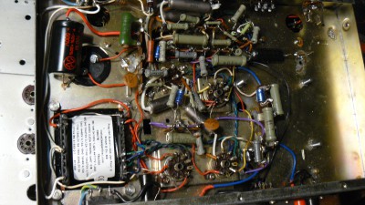

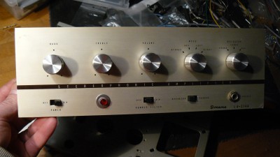

Ik heb de Lafayette LA 214A EL84 SE amp staan.
Kleine broertje van de LA224B
Ziet er zo uit ;
Ziet er nog vrij pristine uit, behalve dat de condenstoren zijn vernieuwd, de voedingselco's, de speakeraansluitingen en ehr de trafo.
Die zit nu in een Kontakt KT-7. Best wel veel eigenlijk dus.

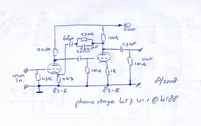

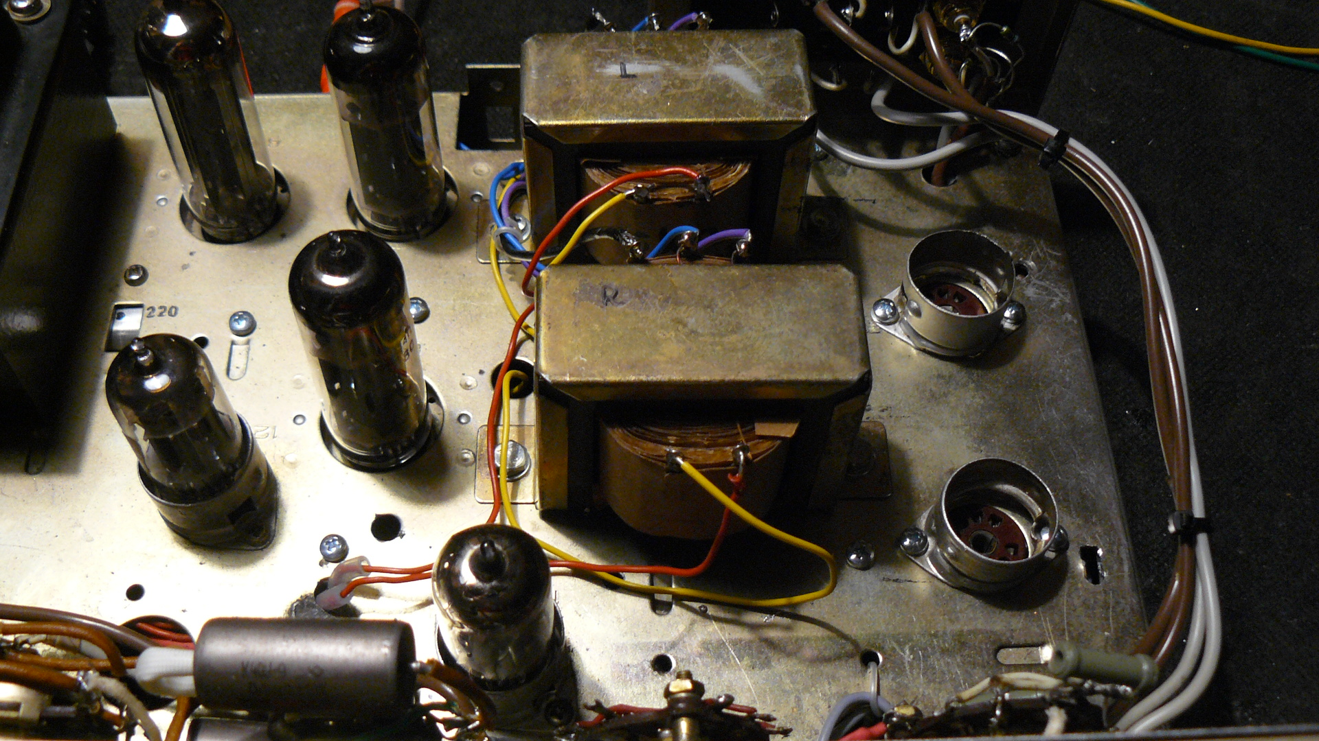

Nu zat ik eerst te denken om de KT-7 ombouw van KT-88 hier uit te voeren.
Maar behalve dat ik t niet helemaal snap, leek het me ook wel leuk om deze "dame" verder zo te laten en er enkel de phonotrap van KT88 in te flansen.
Daartoe is dus de TRA 300 van Jan zuerst geplaats, welke een mooie drop-in is, in deze versterker. En die kan nog wel wat meer buisjes voeden dan de 2.2A (plus 1A voor de gelijkrichting) van het origineel. En er is een mooie ruimte rechts naast de ugts vlakbij de input. ideaal, toch? Misschien op deze foto's iets minder goed te zien, maar toch.
Nu word ik niet gehinderd door enige kennis van zaken, en heb ik eigenlijk ook nog niet gekeken naar de voltages met de nieuwe trafo,
Maar is dit appeltje-eitje, of loeren er weer allerlei gevaren om de hoek?

Is een wel heel simpel RIAA voorversterker, voor inbouw wel te doen.
Een probleem, de kathode van de eerste trap is niet geaard maar krijgt de tegenkoppeling toegevoerd.Op zich wel ok maar bromgevoelig vanuit de gloei.Vermoedelijk is gelijkstroom voor de gloei nodig.
Gewoon proberen, kan achteraf ook nog.
En voor de eerste triode aansluitingen 6-7-8, niet 1-2-3 !

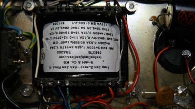

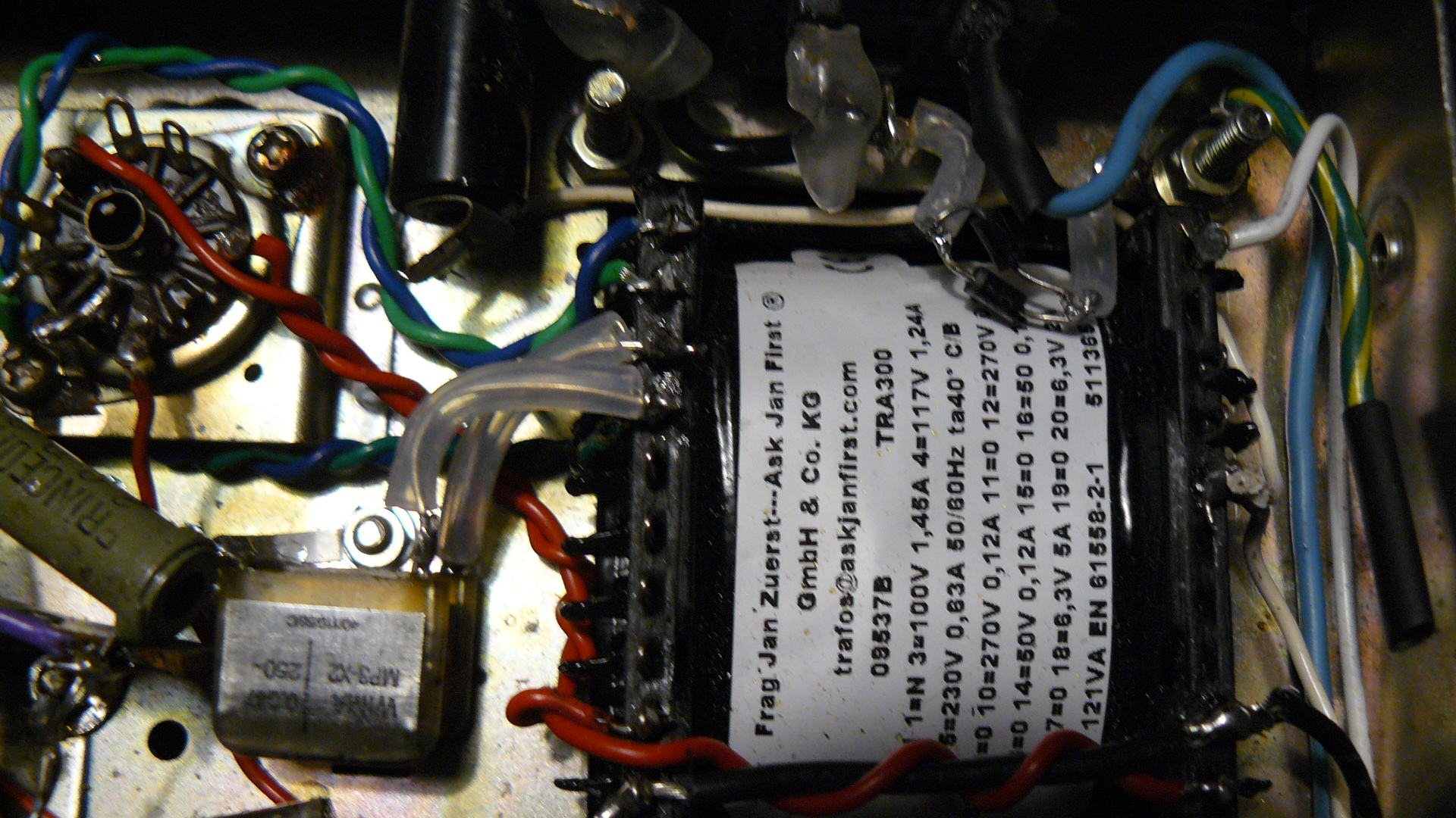

Maar over dom gesproken, ik heb blijkbaar de trafo erin gewurmd en hem daarna in de kast gezet. God mag weten hoe lang geleden alweer.
Hoe dan ook, die was dus niet goed aangesloten! hoogspanning naar ground en andersom. Heb er niet eens naar gekeken. Wel netjes aangesloten met een lamp in serie, maar na een beetje gegrom en geritsel uit de speakers nada. Staat notabene een sticker bovenop met de aansluitnummers...
De lamp in serie heeft niet kunnen verhoeden dat ik twee ugts naar de eeuwige ugtvelden heb gestuurd.
ohmse meting tussen primair en secundair geeft een Meg bereik. rest is nog goed, maar ja.
Dure grap. :evil:
Denk ook een ez81 kassie wijlen want met de kortgesloten ugts in circuit, kon die de hoogspanning niet kwijt. Snapte er niets van eerst. wel hoogspanning op de trafo, en de pinnen van de ez maar niks uit. Ook niet na herstel van de fout. Meet nog goed op t metertje, maar in de KT-7 hoorde ik wat popgeluidjes,
dus maar snel eruit getrokken.
Doodzonde. :evil: Najah , die ugts. een jj buisje is snel vergeten.
Vlug een paartje ATRA0211 bij Jan Wuesten besteld. En gelijk maar een choke D10-100. Wordt het een echte Wuesten...

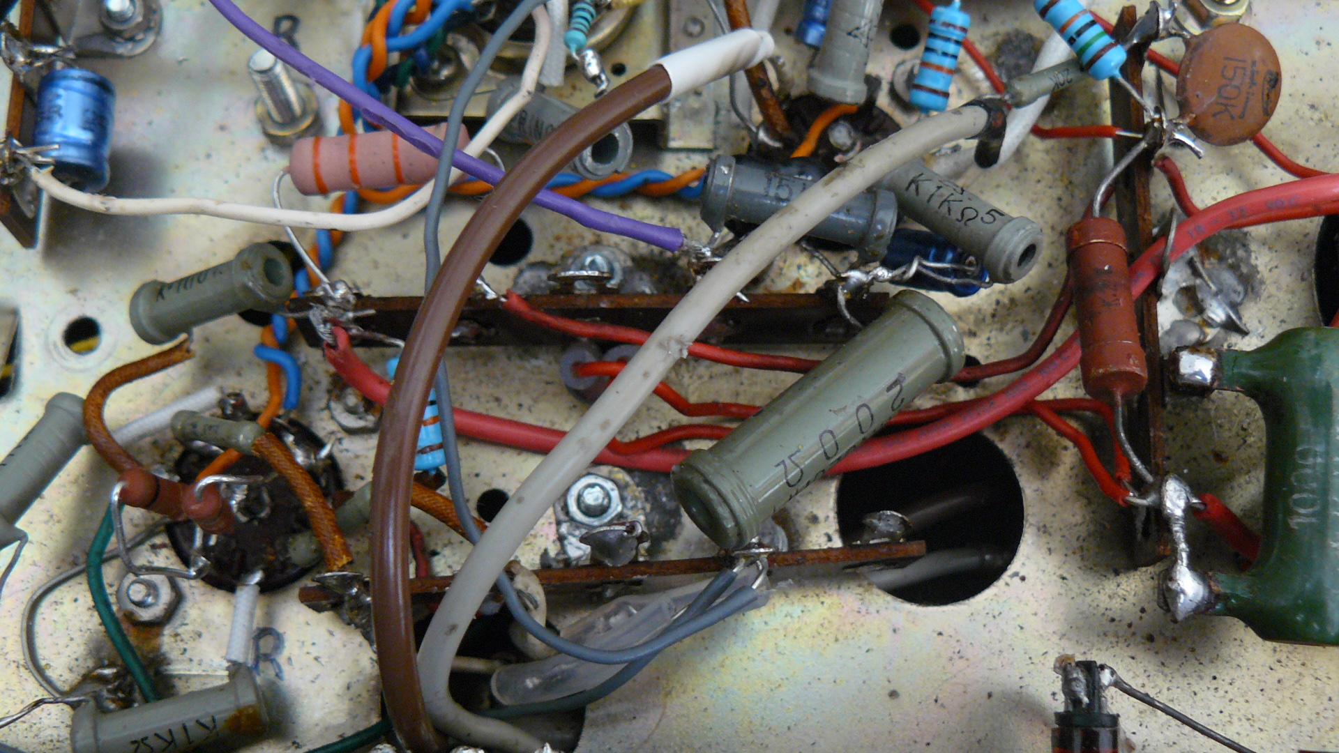

Bij naspeuren vond ik aan V2 aan de anode een 250K R die open was, en in het andere kanaal V1 100K aan de anode die open was. Dat verklaart waarschijnlijk een hoop.
De oude ugts kunnen tzt weer terug. Ga nog wel ff wat stopweerstanden plaatsen.
Het originele plan om er een phonotrapje in te zetten kan dus doorgang vinden.
Het soldeerwerk zag er bij nader inzien toch niet zo mooi uit... Eerst morgen maar weer eens opstarten.

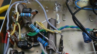

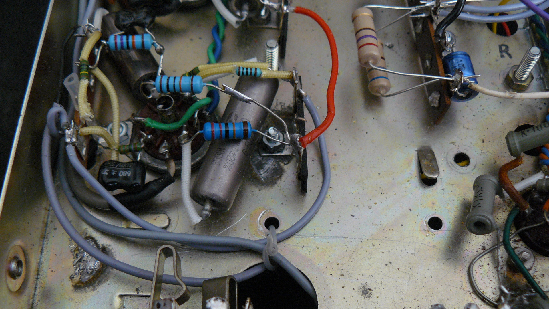

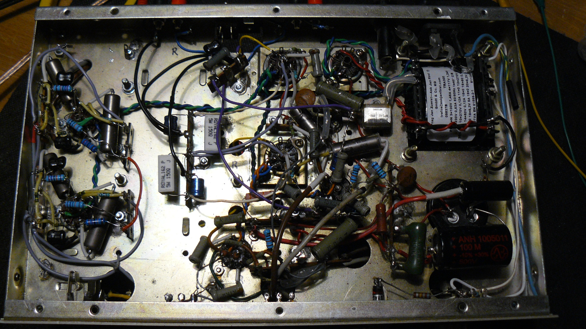

Vorige week de phonotrap erin geflansd. Dat was in 1 dag gebeurd. Eerst natuurlijk de originele ugts teruggeplaatst. Maar er was een duidelijke brom hoorbaar tot wel 1 meter van de speakers. Wat rondgesnuffeld en wel het een en t ander gevonden aan brakke contacten, zo bleek het soldeerwerk van de draadsteunen aan het chassis niet meer koosjer. Dus alle draadsteunen losgetrokken en de klodder soldeer eraf gebikt met een micro beiteltje, maar er bleef een hoorbare brom. Alle componenten nagekeken, maar daar zat het niet in.
Uiteindelijk de hele aardebedrading losgehaald die overal ter plekke op t chassis zat en verder weg van de voeding geplaatst per versterkerkring. Er liepen veel signaaldraden parallel met hoogspanning, en ook de gloei zat vaak te dicht in de buurt. Dus het rumble filter er uit gesloopt , want daar werd het een opeenhoping van draden, dat schiep wat lucht en ruimte. Vervolgens ook maar de mode selector buiten functie gesteld. Stereo is toch wat we willen. Daarna heb ik de gloei verplaatst en de hoogspanning, zodat die elkaar niet meer kruizen en ook niet parallel lopen. Dan in de gloei twee condensators 0.47NF X2, die ik nog uit een sloopbak had liggen, en de randaarde via twee antiparalel geschakelde 1N4007 diodes aan chassis. Had gisteren nog ff een emi filter- ingebouwd in een eurostekker geprobeerd , maar dat klonk slechter en hielp niet veel en ik zag hier dat dat afgeraden wordt wegens de pf naar aarde en de lek. Afin, het resultaat is toch een zeer stille versterker. Zonder smoorspoel. Maar dat was dus wel anderhalve dag werk hehehe.

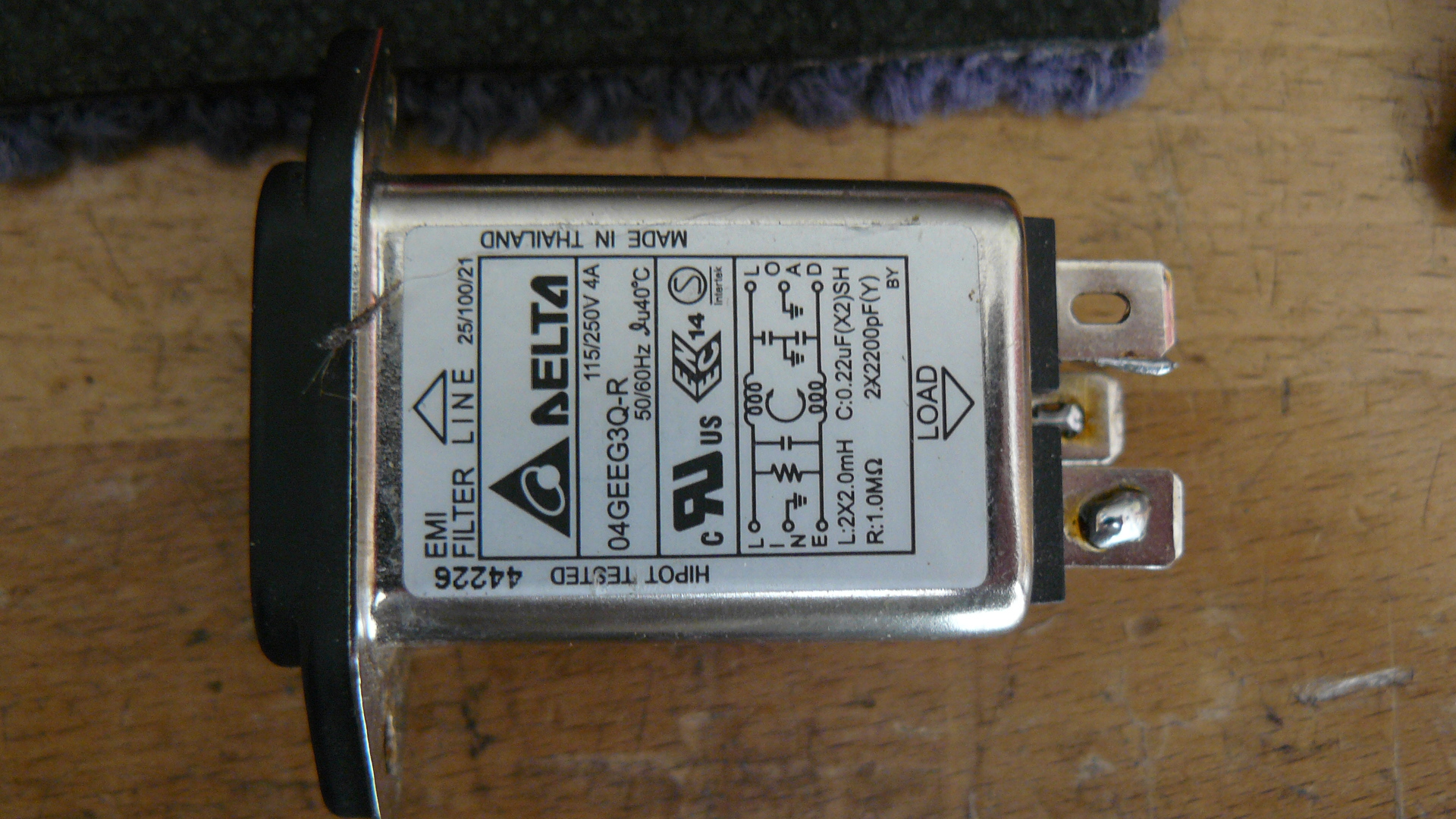

Las trouwens ook iets over veilige power schakelaars. De aan uit schakelaartjes in die jaren zestig versterkers lijken me ook niet echt safe, wat dat betreft...
Straks even spanningen meten en eens kijken of het groef tast gedeelte werkt...
Wat een circus  he ;-)
X2 caps aan de gloei, en de diodes aan de randaarde. Zat eerst nog een x2 overheen maar die heb ik weer weggehaald..  vandaar dat t er klungelig uitziet. Is t ook ;-p
De de groef lees kring ;-) Nog niet op spanning gezet  gloei wel aangesloten.... Dat wordt spannend...
Het nieuwe bovenaanzicht.
Wat is het verschil tussen 6-7-8 en 1-2-3 Anne? Dat zijn toch identieke triodes?

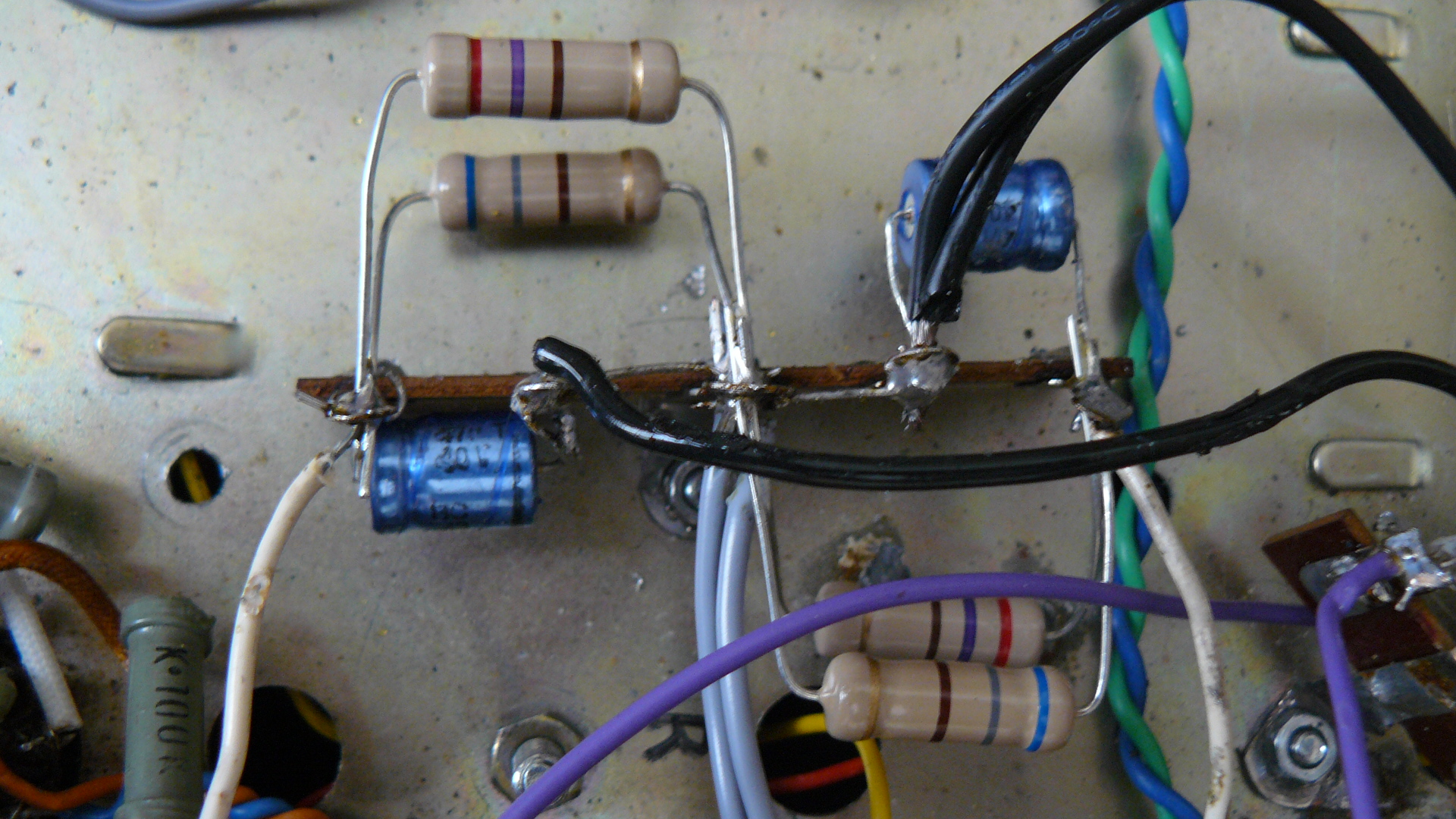

Goed dat ik dus even spanningen ging meten want met de 150 ohm R aan de kathode had ik een B++ van 283 en stond de EL84 lekker warm 13.96 watt te verstoken. Vrijwel de max van die russen.... :shock: Toch handig die russen, zeker in de test opstelling :P
Nu dacht ik met 680 en 270 parallel rond de 200 ohm uit te komen en dan rond de 10 watt dissipatie te zitten, maar de B++ verandert ook, en het voltage over de kathode
(Vk ?) kwam ik nog op een dikke 12 watt uit.
Ondertussen nog een meting gedaan en toen gaf de meter 388 volt dc aan voor de B++ en na uitzetten bleef er 180 Volt staan. :shock: Was ik vergeten de EL84 's terug te plaatsen die ik er voor de zekerheid had uitgehaald om andere kathode weerstanden erin te zetten. :lol:
Nu zit er een driewatter in van 270 Ohm. Geeft een B++ van 303 en 9.8 Volt over de kathode. Kom ik uit op 10.99 watt.... Nog niet echt conservatief, maar ok.
Ik heb er trouwens gridstoppers ingezet van een half watt. Terwijl de rest 1 watters zijn. Als de 1 K faalt, blijft er dus spanning staan? Die mag dus eigenlijk niet falen. En wat is de toegevoegde waarde van 1 K op 500K ? Soms lees ik met gemak, en soms gaat het me draaien voor de ogen en denk ik, tsss, allemaal ver boven mijn pet. 8-[
En is die 303V eigenlijk niet te hoog? Maar goed er zit een 100 Ohm tussen nu. V ehr nogwat max is toch 250, vandaar de 100 ohm? Metaaloxide? lekker spanningsproof? Want gridstoppers zitten dus niet standaard in schakelingen. Die worden toegevoegd.
Nu dacht ik de phonotrap aan te sluiten op V1 waar de mooie roze metaaloxide van 33 K zit en de 100K van de anodes, Maar daar meet ik 242V dc ipv de 200 volgens het phono-trap schema van KT88. Overigens heb ik het versterkergedeelte dus niet veranderd, op het vervangen van wat weerstanden na. Dat is dus nog volgens het originele schema.
Ik neem dus maar aan dat de phonotrap berekend is op de versterkertrap van KT88 ?
nog even verder met de verbouwing dus.... (of gaat de spanning omlaag als ik daar een dikke 47K zet zoals in de KT7.. :-$ )
Ik had eigenlijk verwacht lager uit te komen qua spanningen , omdat het een moderne voeding is van de heer Wuesten en geen 220 volt type uit vervlogen tijden.... :think: Door hogere gebruikte capaciteiten, of ook meer dan 230 uit de muur.... ? Hm, 47 uF is tegenwoordig de industrie standaard. Zelfs met 22 uf parallel kom je al op 44 uF. Ff kijken, oh, ik heb 100 uF ipv de 80 uit het schema voor de B+. Is dat het ? Industriestandaard... waarom eigenlijk? Waarom is er geen 500K meer maar wel soms 510K R? Wat was de noodzaak voor het veranderen van de industriestandaard? Behalve het voor de hand liggende onderuithalen van de oude standaard? Maar 200 en 300 maakt 500 en 100 plus 150 250. Dus nog wel benaderbaar. Of haal ik weer dingen door elkaar ?
Tuurlijk, voor oude standaard gewoon de variac ervoor.
680 &270 Ohm parallel; geen succes...
De mooie roze metaal oxide weerstand van 33K,  5 mm afstand tussen bedradingen... DAT WERKT.
ehr, EMI filter wat ik er even heb ingehad, minder brom en minder alles...  na speuren ook afgeraden elders op t forum...
Phono trap bij daglicht.  1 buis per kanaal...
en nog 1...
en nog 1...
Ik heb hier trouwens grijze draad gebruikt voor de be-aarding, en de signaaldraden zijn ook grijs ;-) Handig he;-) Voor de kijker dan. Het aardpunt voor de phonotrap ligt bij de ingang daarvan. RCA ingang. Het aardpunt voor de V1 en V2 ligt aan de voorkant bij de bronschakelaar. En het aardpunt voor de El84, en de ugts ligt aan de draadsteun van de kathode R&C's.
De elco;s over de kathode en over de 1K in V2 zijn hier trouwens aanmerkelijk kleiner, en hoewel ik ze hier waarschijnlijk wel groter ga proberen, weet ik nu wat me te doen staat in de KT-7..... Waarschijnlijk ging die oscilleren door te grote elco's, stopweerstanden in deze LA-214 gaf geen verschil.... \:D/
