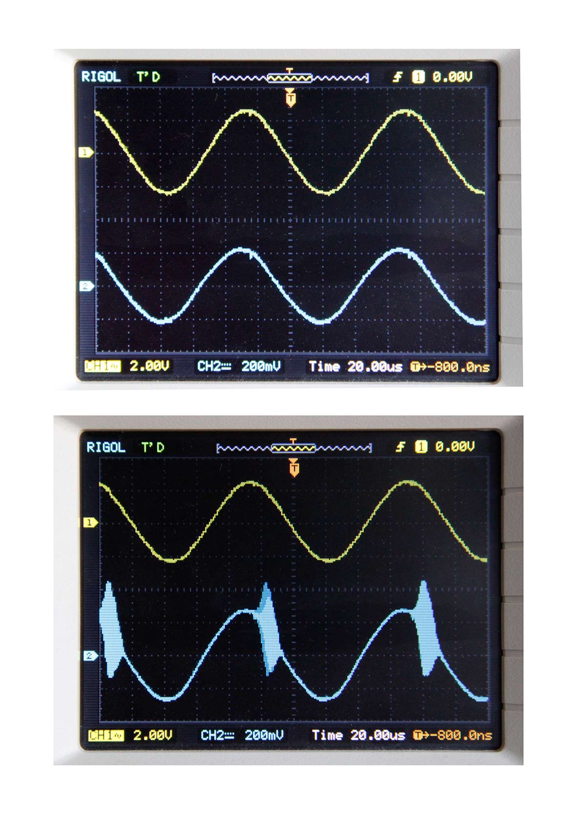

Ik heb hier een ASR Emitter1 van een kennis staan, die mij gevraagd heeft om eens naar te kijken, maar wat een onnozel zwaar gebouwd ding zeg, die dat ontworpen heeft, heeft gedacht dat hij alle oorlogen moet kunnen doorstaan, ondanks dat, kan die toch stuk, er is schijnbaar al eens een versterker trap uitgebrand en vernieuwd, deze linker uitgang heeft bij belasting een oscillatie? (zie scoop plaatjes) op de neergaande flank van b.v. een sinus, bij laag vermogen is alles goed, maar als je hem verder open draaid dan gaat hij vervormen, misschien is hier toch iemand die mij een hint zou kunnen geven waar ik het zou moeten zoeken, ik tip zelf op een slechte eind tor, maar omdat het een hele operatie is om het ding uit elkaar te halen, vraag ik het eerst maar even hier.
Iets vekeerd gemeten t.o.v. het andere kanaal heb ik niet, wel meet ik de storing met de scoop op het hele defecte circuit,dus daar kom ik ook niet verder mee, en een service dok is natuurlijk ook nergens te vinden.
