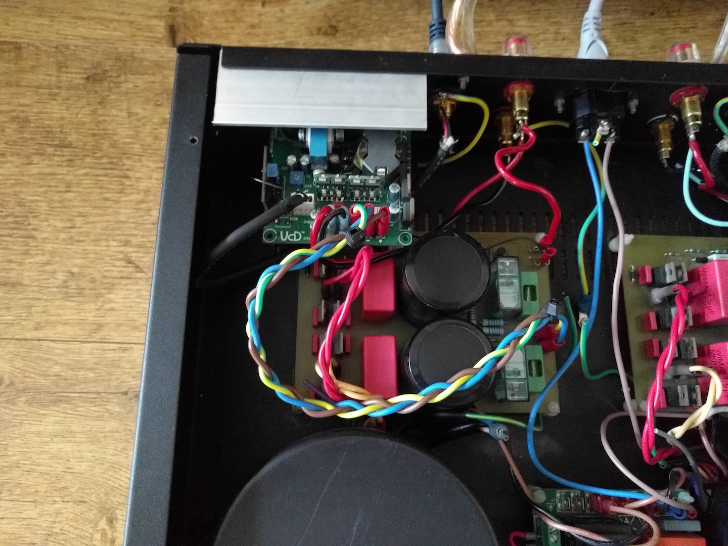

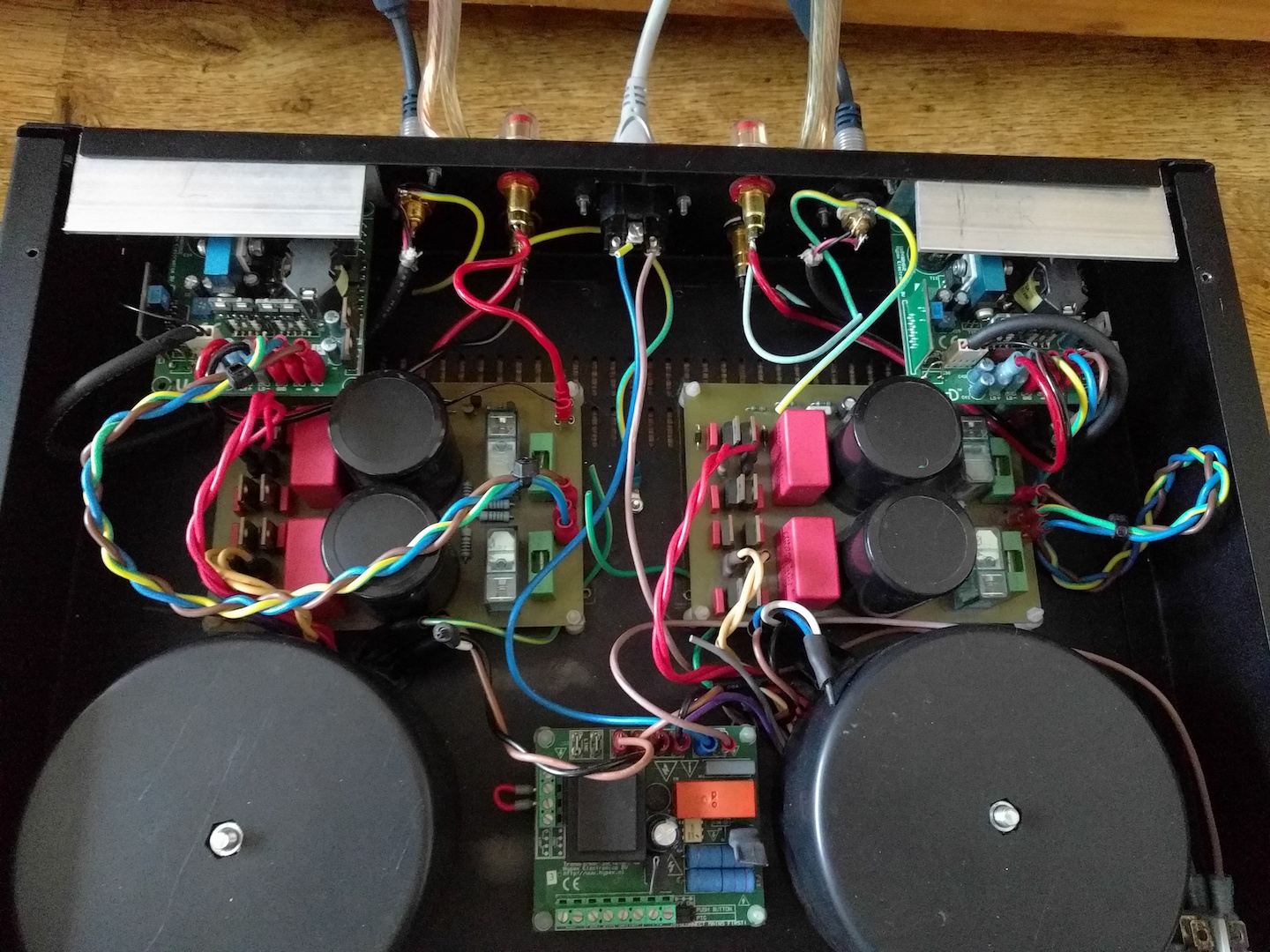

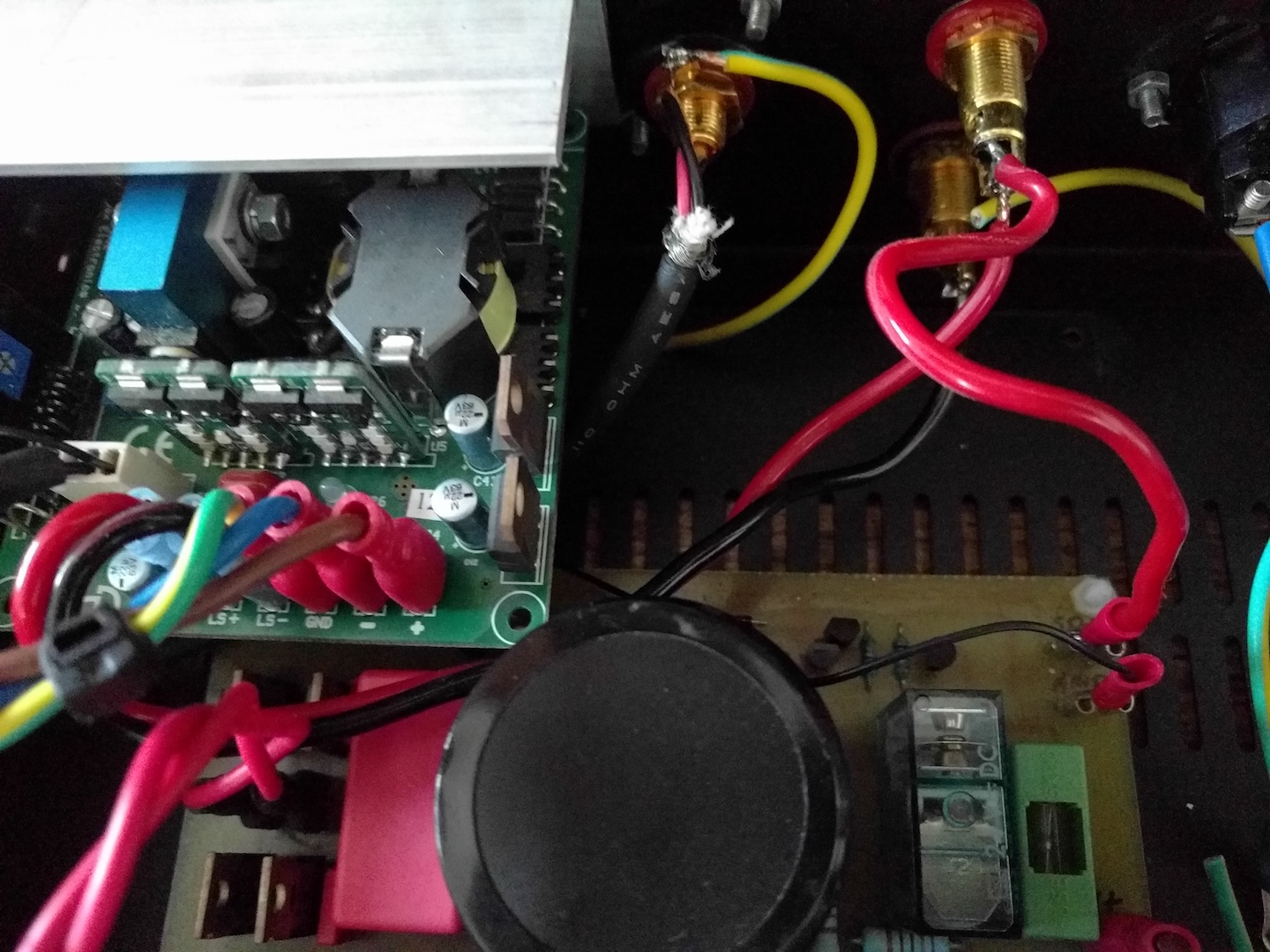

zoals gevraagd, hierbij de foto's. Wellicht zie ik iets niet wat jullie wel zien. P.s heb de centrale aarding allemaal los geknipt momenteel. Maakt geen verschil wel of niet aangesloten.

Ah, weer gezellig vage zelfgebouwde voedingsprinten met dc beveiliging.
Wat ik gelijk al zie is dat de bedrading naar de ingangen niet conform de regels van Hypex a-symmetrisch is gemaakt.

Wat zit er verkeerd aan de input dan?
In de FAQ van hypex staat dat de signaaldraad aan cinch moet en de gnd en sig- aan elkaar aan chassis. Volgens mij heb ik dat gedaan.
Die vage printjes, heb je daar ervaring mee?

https://www.diyclassd.com/img/upload/do ... wiring.pdf
Als ik goed zie zijn er geisoleerde chassisdelen gebruikt en hangt nu de - ingang van de gebalanceerde ingang nergens aan.
Re: Ruis in ucd400hxr
Dat klopt voor nu inderdaad, daarom had ik de cinch ook doorverbonden naar het chassis, via die groen gele draden. Als dat aangesloten zit dan heb ik ook ruis
