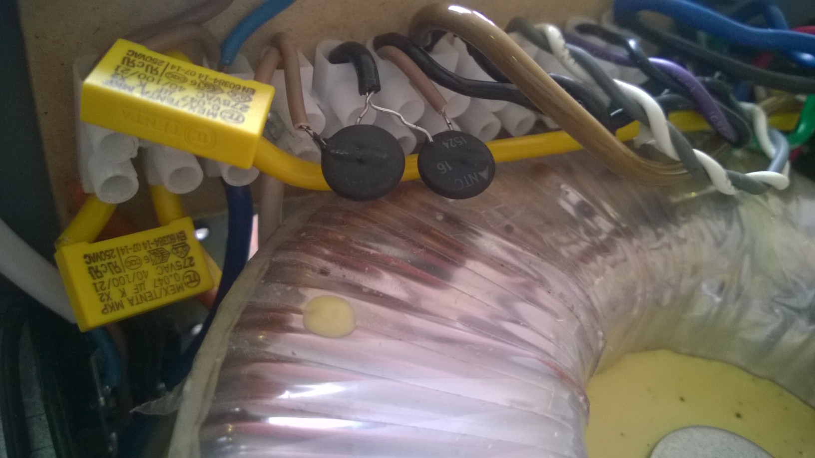

Daarnaast heeft hij nogal een aanloopstroom.. De zekering in de schakelkast is er al twee keer uit gevlogen bij het inschakelen van de trafo. Straks zitten e twee 10.000uf condensatoren aan om op te laden, dus een beetje 'demping' lijkt me wel wenselijk. Of geeft de belasting juist die demping? Al dan niet in combinatie met een ontstoringscondensator?
cool
Berichten: 1126
Re: Is die ringtrafo wel goed?
Bericht door cool »
Voor een trafo met dit vermogen heb je een inschakelvertraging circuit nodig of een NTC weerstand van een ohm of 30. Normaal verschijnsel.
Aha NTC weerstand, dat zocht ik!
Bert61 schreef:
. HIER.BiJ ringkern.nl. Kan je zo de juiste voorschakel weerstand kopen welke voor deze trafo geschikt is
Da's mooi kant en klaar op zich, maar bij de Conrad zie ik ze net wat goedkoper (en daar moet ik toch nog wat rommeltjes van hebben). Twee van deze https://www.conrad.nl/nl/epcos-b57236s1 ... 00406.html paralel zou precies moeten volstaan. Een zekeringhoudertje zit nog wel in de versterker.

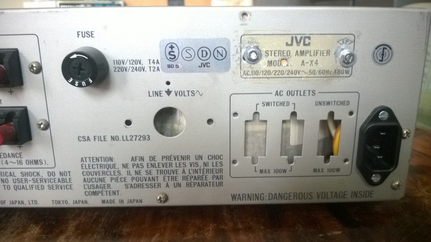

het is een JVC A-X4. Dat is een 80wpc servo A-B versterker. Alle elco's zijn al vervangen, net als een aantal transistoren. Hij heeft een bloktrafo van 480 watt nominaal, en maximaal 2,5 ampères op de middeltrafo. Deze heeft geen 230v ingang. Op 220v pruttelt hij wat, en kun je de versterker voelen trillen. Op 240v is alles kalm, maar is de uitgangsspanning te laag om de ruststroom op de gewenste 12mv te krijgen (komt tot 10 nogwat). Nou vond ik toch al dat het óf een duo-mono óf een extra grote ringtrafo moest zijn eigenlijk, dus bij elkaar genoeg excuus voor vervanging!

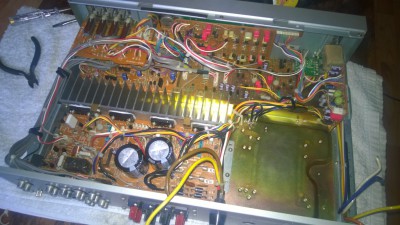

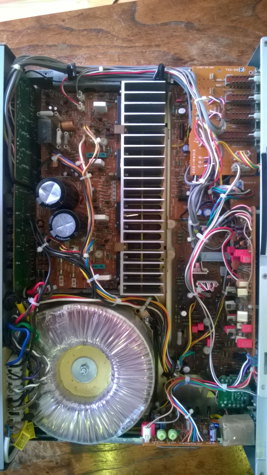

Zo dat was een leuk puzzeltje! Al snel bleek er een complete aansluitrail nodig om het allemaal te accommoderen. Twee condensatoren tegen het vonken bij de aan-schakelaar, twee weerstanden voor een rustige aanloopstroom, aansluiting voor de zekering, dubbele bedrading (want dubbele onderbreking) voor de schakelaar, de aansluitbus voor de voedingskabel (+aarding), de aansluitingen van de trafo (primair) aansluitingen voor de "middeltrafo" en dan moeten die loze draadjes van het tweede secundaire kanaal ook nog ergens heen. Zoals je ziet, werkelijk ieder hoekje is benut.
Blij mee:
- De aansluitbus voor de voedingskabel; was mijn eerste klusje met de Dremel. Nu is de versterker ook gewoon geaard.
..en een beetje extra ventilatie, nu het zo vol is daar achtering
- Vonkvrije start; ondanks twee kleinere condensatoren vonkte de aan-schakelaar bij de vorige trafo iets, nu niet meer
- Extra plaatje ter isolatie onder de trafo en achter de aansluitrail
- Stoot en isolatie randje over de achterkant van het zijprofiel
- Alles past, zit goed vast en waar nodig kan de warmte nog goed weg
Minder blij mee:
- Nog een paar blote contacten onder netspanning
- beetje ruwe bevestiging aan de aansluitpennen op de pcb. Het zijn 3mm massief koperen draden, die kreeg ik niet stevig aan de pennetjes gesoldeerd. Achteraf misschien ook omdat ik de isolerende coating er nog niet af had geveild.. Dat is wel even iets om aan te denken trouwens, want toen ik ze in eerste instantie gewoon in de kroonsteentjes geschroefd had kwam er dus gewoon niets door..
Wat echt een beetje jammer is, is dat ik nog steeds maar 10mv op de ruststroom kan krijgen, waar het toch 12 moet zijn. Er staan 68 volt wissel over de trafo als de versterk aan staat, wat dus nog altijd boven de vereiste 67 van het boekje is (maar dan misschien bij grotere belasting?).
Eerste bevindingen
De versterker heeft nu ruim een uur op redelijk volume gedraaid. Hij klinkt direct merkbaar beter. En wat een bas opeens zeg, hij heeft de speakers goed bij de klote nu! de servo voeding is stabieler geworden (eerder fluctueerde de ruststroom en de balansstroom wat). De trafo zelf is nauwelijks hoorbaar, trilt niet en wordt niet eens lauw. Kortom: die trafo blijkt wel degelijk goed te zijn!
