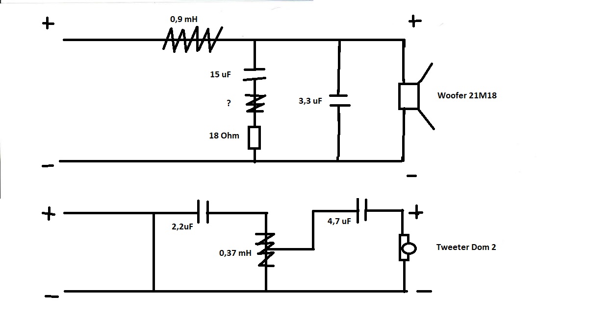

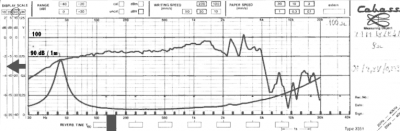

Filter Cabasse Nef crossover 4 KHz:
Cabasse Dom 2: https://www.forumcabasse.org/wiki/Hauts ... rs#-_DOM_2
Cabasse Woofer:

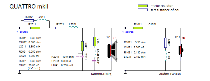

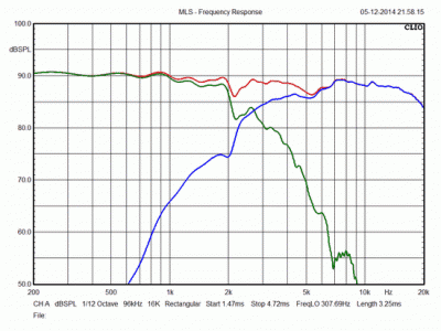

Ik wilde het tweeter filter van Troels combineren met het woofer filter van Cabasse. Hij Filtert bij 2,3 KHz, maar is zie de curve van de TW034X0 tussen de 2,3 en 4 KHz iets van een dip hebben.
Quattro crossover:
Quatro Respondse curve:
Is dit te doen of is het een dom idee?

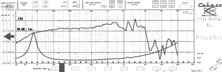

Dit is de datasheet van de 'typische' Nef:
Kan je even kijken of het sterk afwijkt van wat jij meet.

Als ik de originele metingen zo zie, hebben ze van zichzelf al een behoorlijk frisse afstemming.
Berichten: 17579
Re: Cabasse tweeter vervangen
Ja,die is pittig genoeg.

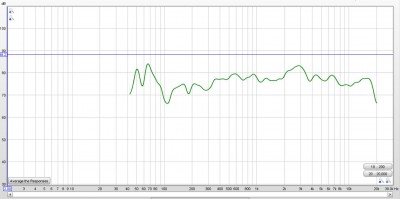

Eerste meeting met REW
Berichten: 17579
Best bult bij 3k.....
Welke afstand is gebruikt?

ik heb even 1 meter aangehouden. ivm lengte van mijn kabels en opstelling was dit het makkelijkst

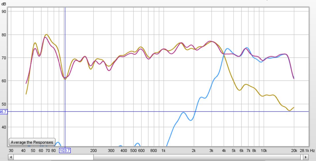

Meeting tweeter/woofer
Misschien woofer al bij 3 KHz filteren
Berichten: 17579
Zit er een elco parallel aan de tweeter?
Berichten: 28469
Inderdaad een lekkere bult bij 3K, wordt het geluid nogal in your face van. En hij komt bij de woofer vandaan, werkt de notch in de wooferfilter nog wel?

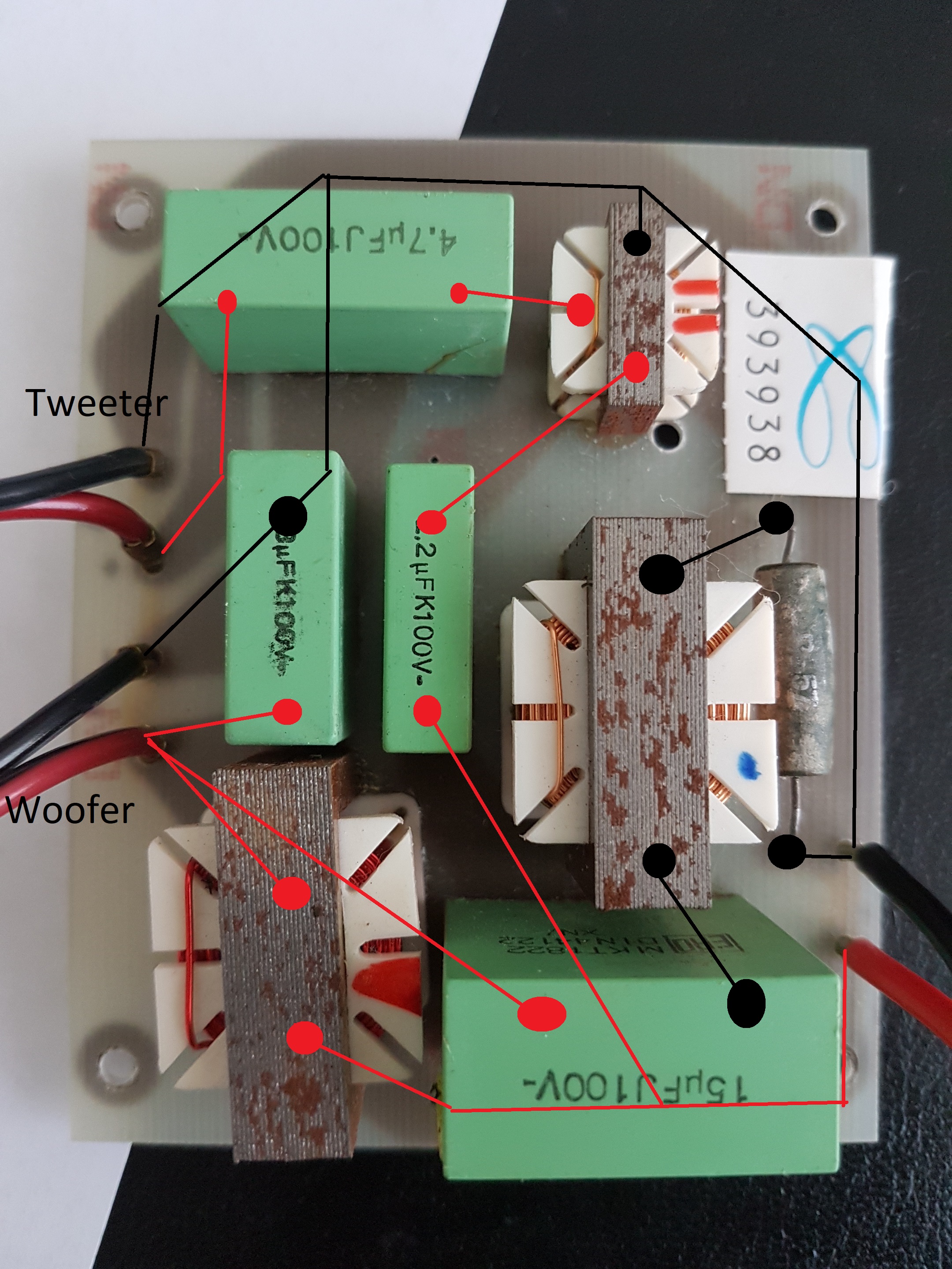

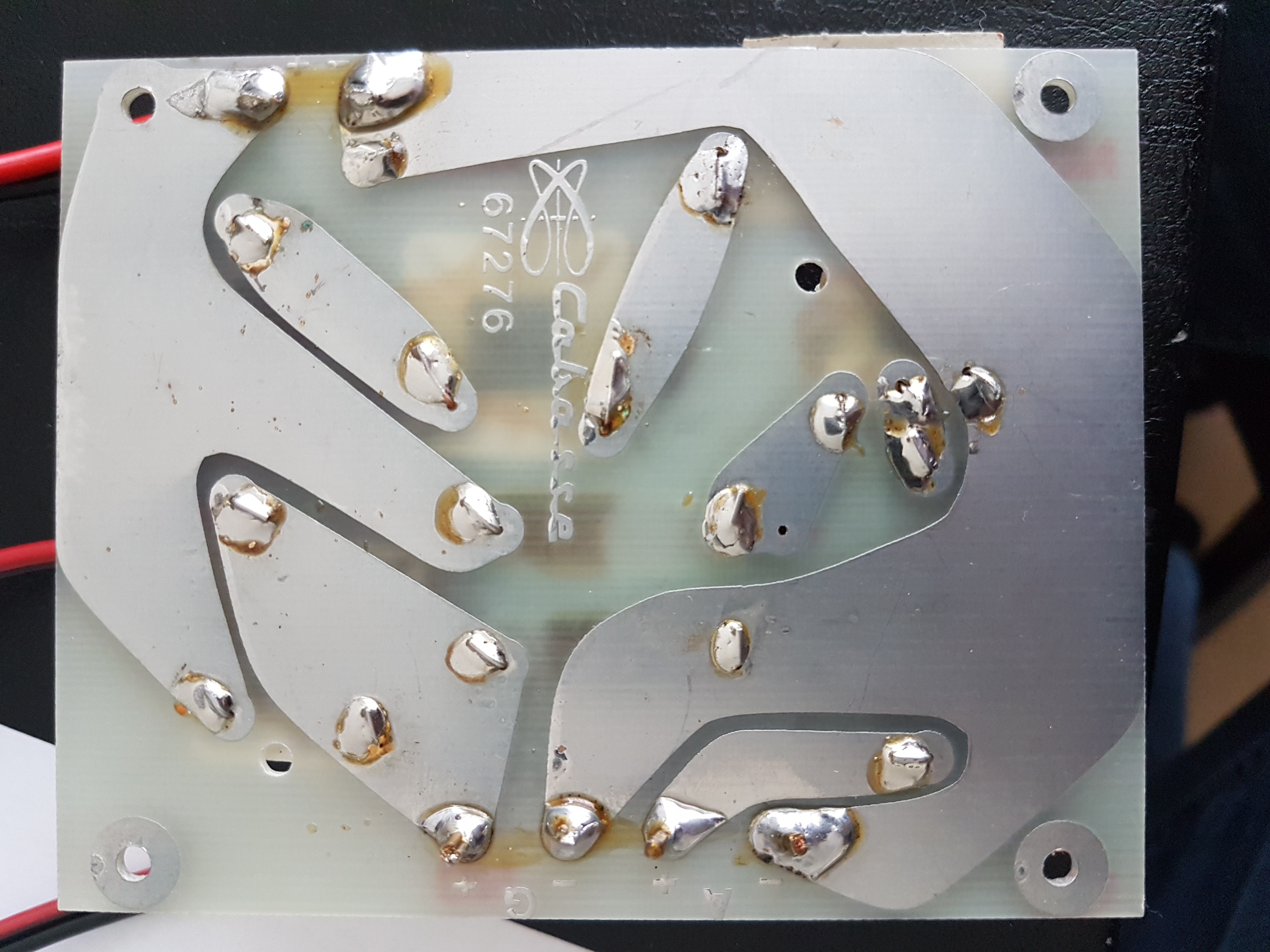

Foto van het filter graag! Die parallelspoel met middentap vind ik wel grappig, is die regelbaar? En Gerhard stelt de goede vraag.
Biarritz
Berichten: 94
Lid geworden op: wo 23 mar 2005, 11:32
Bericht door Biarritz »
Foto's van het filter. Dit is niet het filter wat erin zit maar is wel identiek, afgezien van de roest. De weerstand ziet er wel wat raar uit.
Kan ik iets nameten voor de notch? weerstand heeft correcte waarde en ook de condensator.
Zou het kunnen zijn dat de + en - van de tweeter omgedraaid moeten worden?
