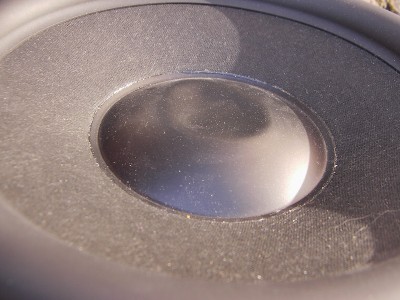

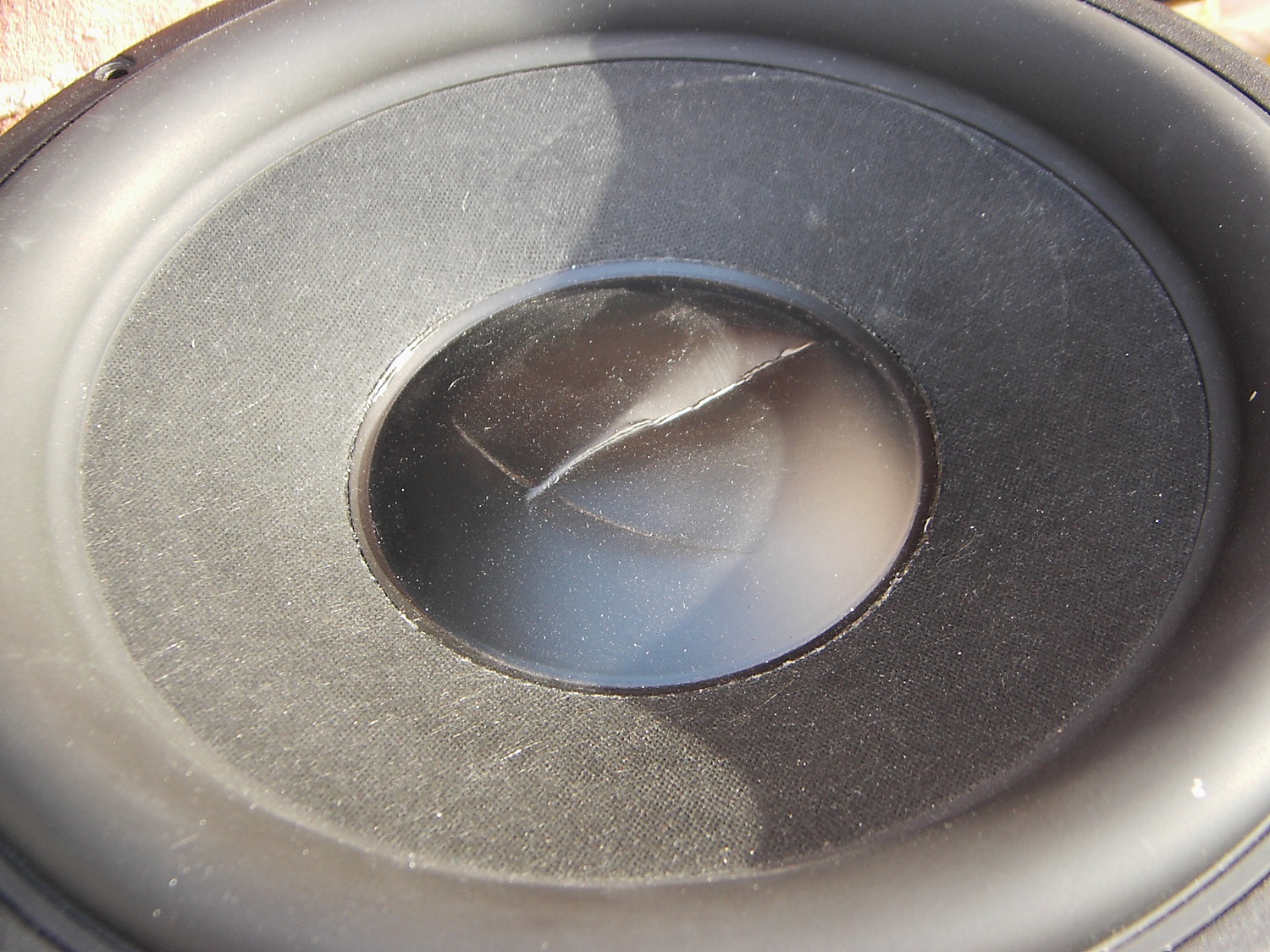

Deuken in stofkap
Beide Peerless XLS12 hebben een gedeukte stofkap, zie foto's van de begintoestand.
Ik heb beide al bewerkt met de föhn/verfstripper in combinatie met de stofzuiger en de 'milde deuk' is grotendeels terug geplopt onder de onderdruk van de stofzuiger, de andere deuk is een grotere uitdaging, je ziet dat daar 'iets ronds' op de speaker is gevallen.
Zijn er nog meer tips en truuks om de dustcaps te fatsoeneren?
Vervangen kan altijd nog; de kunststof is behoorlijk stug/dik, waarschijnlijk omdat de beluchting van de spreekspoel door acht gaten in de conus onder de dustcap gebeurt, dan moet de dustcap zelf niet kunnen flexen onder belasting...

@Richard: dat het ik geprobeerd, die gaten zitten onder een ongunstige hoek t.o.v. de stofkap, je kunt er heel slecht bij en een wattenstaafje is te kort om voldoende grip te hebben om enige druk uit te kunnen oefenen.
De kunststof waar de stofkap van gemaakt is, is behoorlijk dik (en dus stug, zelfs als ik het warm/heet stook) het wattenstaafje buigt eerder door de warmte dan de kunststof en maakt dus geen deuk in een pakje boter...
@RobbinM: dat houdt ik achter de hand als laatste redmiddel, mooi zijn de dustcaps nu ook al niet, met name de scherpe deuk is een uitdaging.

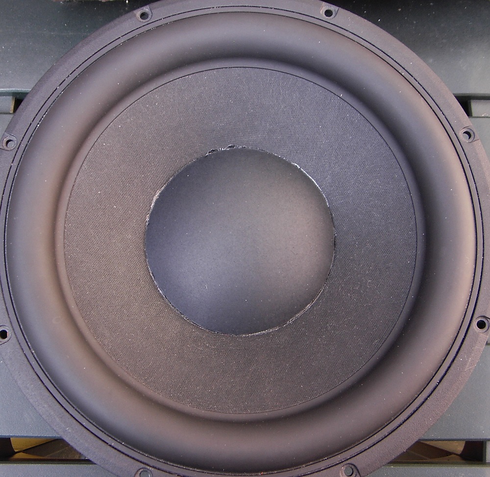

Ruud heeft een doosje met gebruikte dustcaps, waarvan er twee superlichte papieren examplaren mooi de schade verhulden.
Gistermiddag beide op dezelfde maat geknipt en even wezen knoeien op de eerste, de tweede lukte beter, zie de foto's.

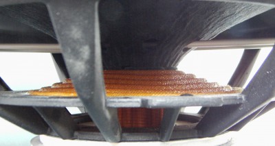

En passant wees Ruud er ook nog op dat de spiders behoorlijk ingezakt waren, waarschijnlijk door het lange staan was de boel ruim 10 mm weggezakt.

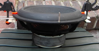

Tip van Ruud; dustcap eraf en de spreekspoel met kunststof stripjes klem zetten in de luchtspleet terwijl de conus in z'n hoogste stand was getild. Spider nat maken en laten drogen.
Het verwijderen van de dustcaps was nu niet direct een klusje waar ik op zat te wachten, gelukkig liet de constructie van de conus een andere oplossing toe; er zitten acht beluchtingsgaten onder de spider, ik heb hier twee dikke breinaalden doorheen gestoken, buiten de rand met een stripje hout verbonden en met twee lijmklemmetjes de conus opgetild tot de spider de andere kant op was getrokken.
Spider nat gemaakt met water en een kwastje en een nacht laten drogen.
Na droging staat één spider bijna vlak, nummer twee volgt binnenkort.
Ik heb de speakers voorzien van drie boutjes M5 x 35 in de rand en ze met de magneet omhoog op de plank gezet; als beide spiders vlak staan zullen ze bij mij op de plank in ieder geval niet inzakken richting magneet.

Afgelopen vrijdag bij Audiolab langsgeweest en de Peerless meegenomen.

Nog even een paar foto's van het optillen van de konus/spider van de tweede speaker.
Het water erop is slecht te zien, overwegend als refecties.
We zijn inmiddels een paar dagen verder; het water is verdampt en na het loshalen van de klemmen staat de spider bijna weer vlak.
De speaker staat naast de andere, met de conus naar beneden rustend op de boutjes, op de plank op inbouw te wachten.
Groeten, Jan.
