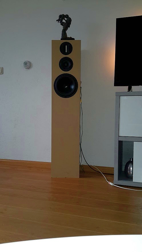

Voorgaande post van dit aktieve 3-weg systeem:
viewtopic.php?f=59&t=23894
Inmiddels is de Dynaudio woofer vervangen door de DaytonAudio-RSS210HF4 subwoofer.
Midden en hoog worden nu versterkt door S.M.S.L. 50 watt classe T versterkers met externe voeding.
Een geheel nieuwe kast werd door een meubelmaker gezaagd en gefreesd en inwendig met balkjes gelijmd en geschroefd.
En nu is hij klaar.
Het laag is ongelooflijk strak, lijkt ook niet van beneden te komen of van achter de bank, zit gewoon in het stereobeeld al naar gelang de opname.
Ook de subwoofer sectie blaast zijn partijtje mee, de Linkwitz Transform trekt de curve bij 19 Hz. 13 dB omhoog.
Maar nu komt het: in mijn kamer met een hoogte van 2,40 m. is dit systeem " overkill " , ik durf vanwege mijn 2 onder een kap buren nauwelijks op volume te spelen, mede door de luister afstand van zo' n 3 meter van de luidsprekers.
