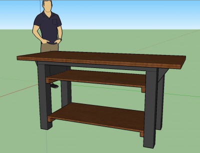

Aangezien:
- de werkbank in de garage niet erg diep is en meestal vol ligt
- zagen momenteel onder de overkapping gebeurd op de "nette" tuintafel
- een extra tafel voor werkzaamheden wel erg makkelijk is,
is het idee ontstaan om een mobiele werktafel te bouwen.
Het idee stamt grotendeels af van een ontwerp op de site finewoodworking. Dit is lichtelijk aangepast naar eigen voorkeuren en afmetingen. Om het te kunnen verplaatsen komt er aan 1 zijde wielen onder. Heb nog gedacht om aan de andere kant zwenkwielen te maken, maar verwacht dat het hiermee niet al te stabiel gaat worden.
Bruine gedeelte zou precies uit 1 stuks Betonmultiplex berken 18mm plaat (153x305) gehaald kunnen worden. Donkergrijze gedeelte zal gemaakt worden van combinatie vuren en (waterbestendig) mdf en geschilderd. Binnenkort eens kijken wat er van de diverse projecten nog aan reststukken voorraad ligt.

Geplaatst: do 28 dec 2017, 7:22
door kuiperik
Toevallig gisteren nog wat verstevigingen uitgetekend, met name om "wiebel"poten te voorkomen. Heb hiervoor het contact oppervlakte tussen poten en werkblad wat groter gemaakt. Dient tevens als verbinding tussen de poten zelf waardoor die elkaar ook verstevigen. Ook de legplanken verbinden de poten onderling nog eens.
Poten zelf zijn 8 bij 7,4 cm, verwacht dat deze wel stabiel genoeg zijn.

door kuiperik
In zijn geheel zou het er dan als volgt uit komen te zien.
