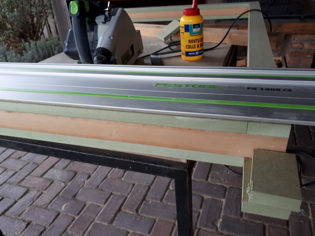

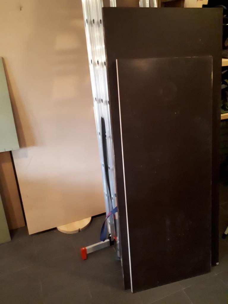

Afgelopen week het hout voor de bladen besteld en grotendeels op maat laten zagen door de lokale bouwmaterialen leverancier.
bladen
bladen

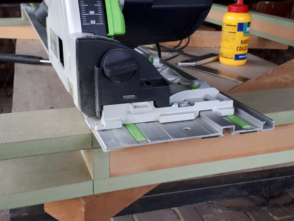

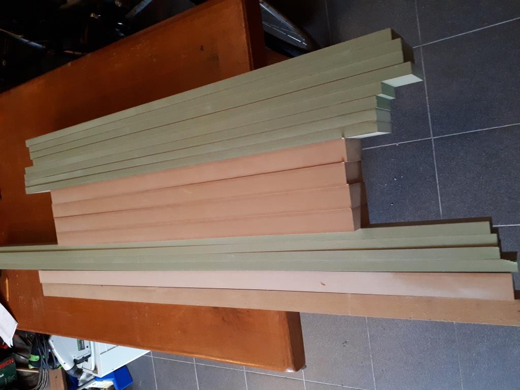

Vandaag uit platen mdf die hier nog stonden het hout voor de poten en latten onder het blad kunnen zagen. Blijft toch een rotzooi dat mdf om te zagen, gelukkig waaide het buiten nogal dus ligt het meeste zaag"pof" nu in de tuin.
mdf gezagen
mdf gezagen

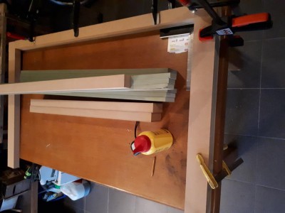

Daarna alvast een start gemaakt met het lijmen. Opzet is een drielaags constructie met het watervaste mdf (18mm) aan de buitenzijdes en daar tussen een laag normale mdf van 38mm.
start lijmen
start lijmen

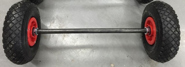

Zit zelf nu te denken aan een optie van een U-profiel (onderste boven) waar je de wielen aan 1 zijde onder kunt rollen als je de werkbank een stuk optilt.
Mocht het op de wielen ook stabiel genoeg lijken te zijn, dan kunnen de poten alsnog ingekort worden.

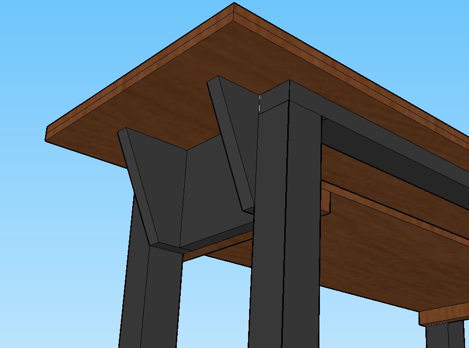

Toevallig gisteren nog wat verstevigingen uitgetekend, met name om "wiebel"poten te voorkomen. Heb hiervoor het contact oppervlakte tussen poten en werkblad wat groter gemaakt. Dient tevens als verbinding tussen de poten zelf waardoor die elkaar ook verstevigen. Ook de legplanken verbinden de poten onderling nog eens.
Poten zelf zijn 8 bij 7,4 cm, verwacht dat deze wel stabiel genoeg zijn.

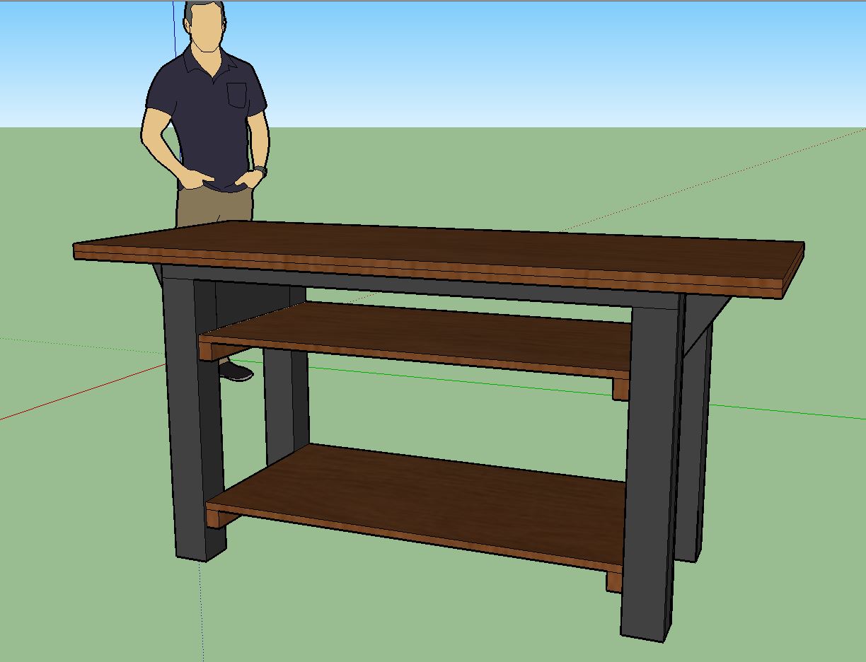

In zijn geheel zou het er dan als volgt uit komen te zien.
Berichten: 15172
Re: Zelfbouw "mobiele" werkbank
Allereerst, leuk en praktisch idee zo'n mobiele werkbank. Zeker omdat het een werkbank is wil je geen gewiebel, en ik vraag me af of dit ondanks de legplanen en versteviging onder het werkblad niet gaat gebeuren. Je kunt het eerst proberen om te kijken of dit afdoende is, maar een kruisbevestiging zoals Bert al voorstelde zal het zeker doen.

Gewoon 2 wielen aan een as nemen en een U-profiel aan de poten schroeven.
Dan kun je ze er na verplaatsen zo onder vandaan halen.

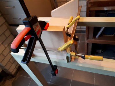

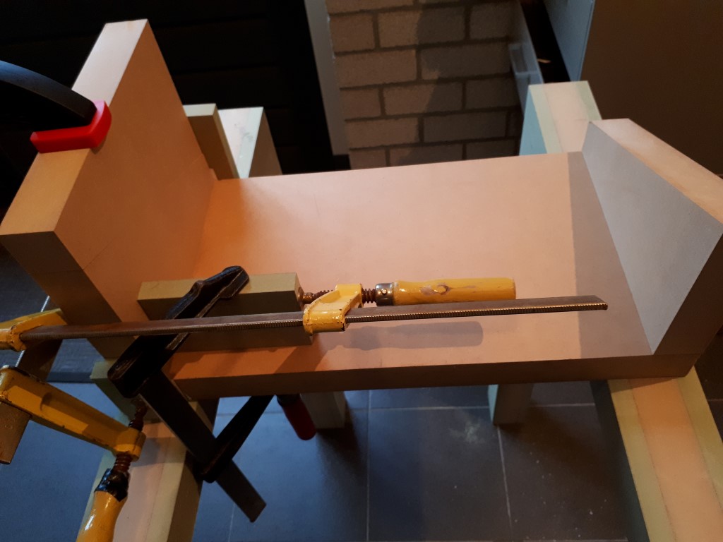

Vandaag nog de verstevigingen gezaagd die rondom de poten geplaatst gaan worden. Voor het lijmen meteen de tafelpoten in gebruik genomen :mrgreen:. Wel even een constructie moeten verzinnen om de schuine delen te lijmen, maar is gelukt op deze manier.
Om de gelijmde delen zelf niet te laten verschuiven worden een paar kleine spijkertjes in het hout geslagen in het te lijmen oppervlakte en daar de kop afgeknipt. Simpel maar effectief.
