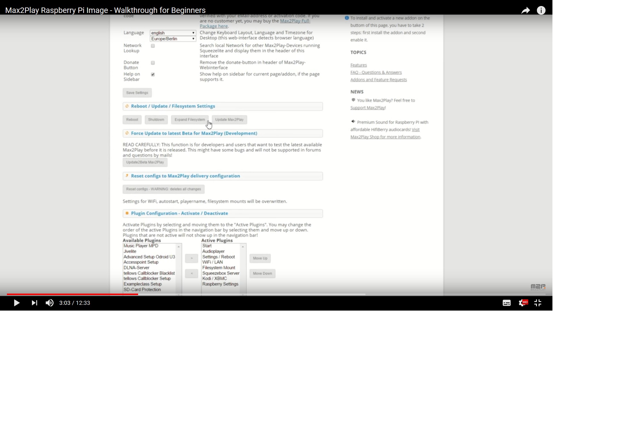

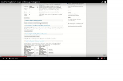

Dat kan je in het menu van max2play doen
Berichten: 6144
Re: Gevoelige Raspberry Pi 3
Oke,
Formatteer het kaartje.
Zet Max2play image er op met https://sourceforge.net/projects/win32diskimager/
Sluit de PI aan via LAN ,dus bekabeld aan je netwerk en type in je browser in de bovenste balk, http://max2play
Bekijk dit filmpje https://www.youtube.com/watch?v=pZB4aSiW4c0 Stoor je niet aan de plugin verhaaltjes zonder werkt het ook!
Onder ,,settings/reboot,, vind je ,,Expand filesystem,,
Op deze pagina kun je ook M2P updaten naar de nieuwste versie.
Maar doe dit pas na ,,Expand filesystem,, en na de reboot.

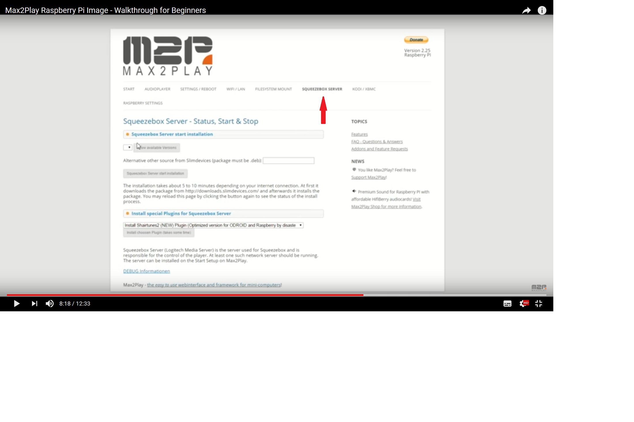

Stap 2
Squeezebox server installeren .
Laatst gewijzigd door democles op di 21 nov 2017, 21:14, 1 keer totaal gewijzigd.

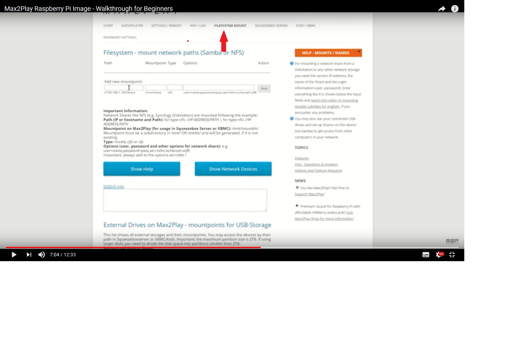

Stap 3
Maak op je hardeschijf een map aan bv. ,,Muziek,, en pleur daar al je muziek in............... :mrgreen:
Sluit de HD op de PI aan en ga naar ,,filesystem mount,,

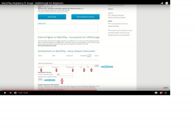

Berichten: 6144
Scrol verder naar beneden op deze pagina.
Naar Samba instellingen.
Kopieer de onder de vakjes staande tekst in de vakjes en druk op save.
VERZIN EEN PASSEWORD,VUL IN EN SAVE.
Nu kun je de harde schijf via je netwerk benaderen (op een andere PC) en daar later weer muziek bij op zetten.
Je logt dan in met ,,root,, en je wachtwoord.
Laatst gewijzigd door democles op di 21 nov 2017, 21:19, 1 keer totaal gewijzigd.

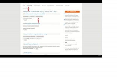

Knoop je dac aan de PI.Ga naar audio player.
Klik ,,advanced options,, aan en kies je dac in de lijst en save.
Laatst gewijzigd door democles op wo 22 nov 2017, 8:05, 1 keer totaal gewijzigd.

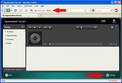

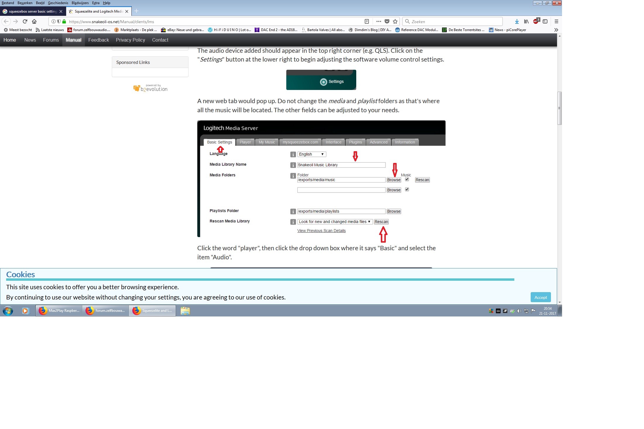

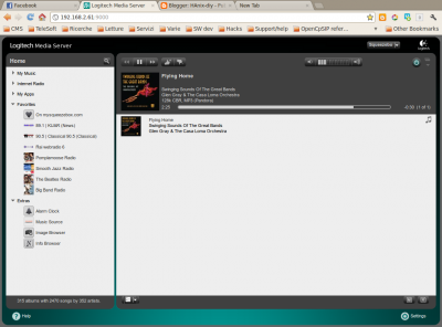

GA NAAR ,,SQUEEZEBOX SERVER,,in max2play menu, EN LOG IN OP DE SERVER OP HET NET.
Druk rechts onderin op ,,settings ,,.
Klik in het volgende menu op ,,Basic settings,,
En vul het pad naar je muziek in op je HD die aan de PI hangt.
Druk op scannen,,,kan even duren,,
Als al je muziek gescand is ben je in principe klaar met je muziek en kun je uit settings gaan en kijken of er muziek wordt weergegeven in het server scherm.(op het net) En dan kun je gelijk proberen met de server op het net, of er muziek uit komt :lol:
Komt er geen geluid uit kies dan een andere dac in het player menu van M2Play en probeer het weer.
Of zet het volume aan :rofl:
