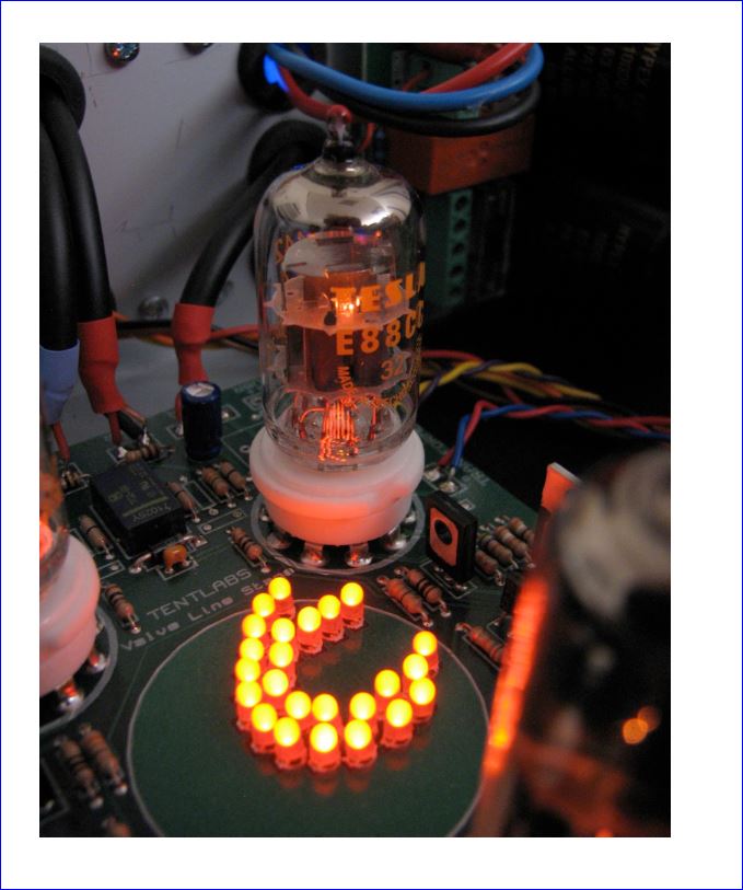

Guido Tent had toch een constructie/opzet met buizen als voortrap?
https://www.google.nl/url?sa=t&rct=j&q= ... Ee-j0DsSmD

Re: 6072 + UcD180 Hybride
Bijna 4MB open deuren intrappen en geen schema :shock: :( :x
Dat relais doet een soort anti-plop vermoeden, beschermt dan ook de ingang van de versterker.
Totdat die 's een keer niet op tijd is 8-[
