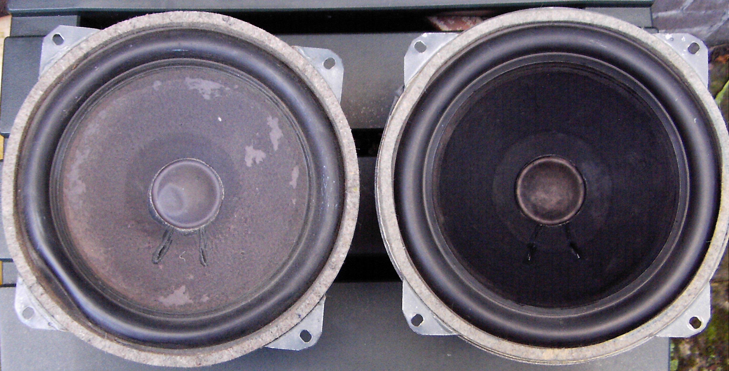

Mijn vier Isophon P-203 S zijn krijgertjes, op leeftijd en ietwat verschoten.
Twee zitten er in een bandpass sub, dus die zie je nooit, de beide andere heb ik net behandeld met oostindische inkt.
Stofvrij gemaakt en de konus met een penseeltje zwart gemaakt.
Een poos geleden de SP-50X in m'n MTM al eens gedaan, de boel frist er behoorlijk van op en klankmatig kan ik geen verschil ontdekken.

Mooi! Goed gelukt. Een kennis heeft het met Ecoline gedaan, zag er ook goed uit.

Ik heb het eens op een foamrand gedaan, die droogde keihard op. Kortom, het doet wel wat...

Daarom heb ik alleen de konus gedaan.wouter schreef:Ik heb het eens op een foamrand gedaan, die droogde keihard op. Kortom, het doet wel wat...
Ongetwijfeld zal die er wat stijver van worden, maar zonder vóór en na te meten, zal ik nooit weten wat het klankmatig doet.

Oost-Indische inkt (van Talens) bevat schellak, dat geeft wat stevigheid. Verder is koolstof als zwart pigment behoorlijk stabiel.
Vroeger heb ik er een houten boekenkast mee geschilderd. Dat gaf een matzwart, een beetje verkoold effect. Met aluminium profielen voor het frame was dat best een fraai gezicht.
