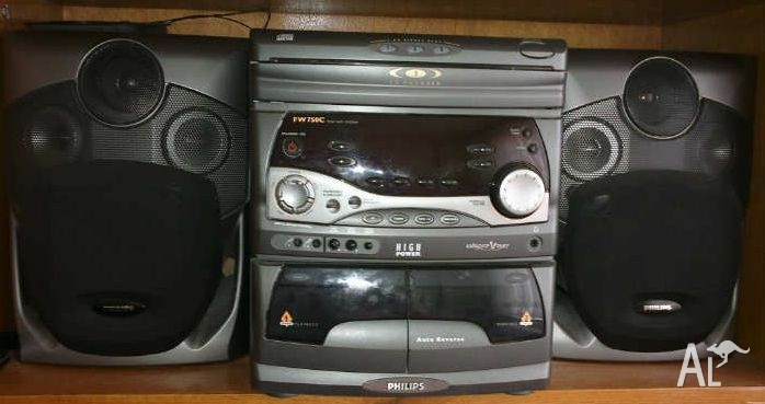

Mijn zwager heeft een Phillips combi-apparaat (dubbel cassettedeck, versterker, CD speler met drievoudige lade), dat tot voor kort probleemloos werkte, maar gezien de uitvoering al op leeftijd is.
http://audio.manualsonline.com/manuals/ ... _750c.html
Altijd in een kast gestaan, dus alles ziet er uit als nieuw.
Het apparaat werd de laatste tijd niet meer gebruikt, omdat tijdens het afspelen van CD of cassette er zo nu en dan een harde knal over de speakers kwam, op vol versterkervermogen, dus je schrikt je het lazerus...
De gebruikte versterker is een STK4182 II:
https://www.google.nl/search?q=stk4182i ... Htr_B1fJIM:
De chip is gemonteerd op een koellichaam bestaande uit een aluminium U profiel met stalen koelribben, met een bakje er overheen en een 40 mm fan in de behuizing die via een omleiding lucht over de koelribben blaast.
Bij huiskamer volume wordt de boel amper handwarm, dus de fan is bedekt met een laagje stof en heeft volgens mij de laatste decennia nooit gedraaid (zit niet vast, trouwens).
Wie heeft een idee wat deze knallen kan veroorzaken, ik heb de versterker een uurtje staan spelen met een CD er in en ik heb de knal precies één keer ervaren, da's niet leuk, kan ik je vertellen...
'Gelukkig' heeft m'n zwager de destijds meegeleverde speakers in gebruik, wanstaltige plastic dingen zonder enige demping met een 6,5" mid bas en een konus tweeter, dus de knallen zijn bij hem thuis niet zo heftig als bij mij, met m'n MTM aan 4 Ohm en een subwoofer.
BTW subwoofer; m'n zwager heeft zich nooit gerealiseerd dat zich op de FW750C een subwoofer uitgang bevond; als volslagen audio barbaar heeft 'ie altijd geluisterd naar geluid zonder de onderste beide oktaven, want het geluid van de meegeleverde speakers is om te janken.
Met betere speakers klinkt het best acceptabel, want mijn MTM gaan redelijk laag, toen ik m'n subwoofer er bij aansloot was de wereld geluidsmatig weer OK (op die heftige knallen na dan).

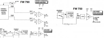

Re: Hartverzakking, Phillips FW750C.
Eigenaardig, volgens serviceblad heeft de 750 maar enkel L en R uit.pompebled schreef:BTW subwoofer; m'n zwager heeft zich nooit gerealiseerd dat zich op de FW750C een subwoofer uitgang bevond.
Er is een 790 met L,R, SR, SL en Center.
In de 750 zit dan ook maar 1 zo'n STK module en in de 790 twee.
Stelt zich de vraag, welke is 't nou en komt de knal uit elk kanaal ?
Als 't nml een gemeenschappelijke knal is dan zal 't wel niet een van de eindverstekers zijn.
Want om een eindvesterker te vervangen die niet stuk is
Je kunt ook nog dat deuntje van Haydn met de paukenslag opzetten, valt de knal niet zo op

@Anne; er zit toch heus een werkende sub-out op deze versie.
De knal komt uit beide speakers, dus de eindtrap zal niet stuk zijn, waarschijnlijk zijn de erg stug geworden flatcables tussen de verschillende componenten, in samenwerking met luidruchtig geworden schakelaars de grootste boosdoeners.
