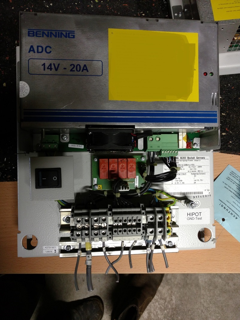

Eigenlijk zou je zo iets moeten hebben, volledig gestabiliseerd.

Ik weet niet waar je woont, maar ik kan best één voeding missen.

De afmetingen zijn globaal 24 breed, 17 hoog en 7 dik. ik ga niet naar Alphen.
hij kan eventueel op de post.

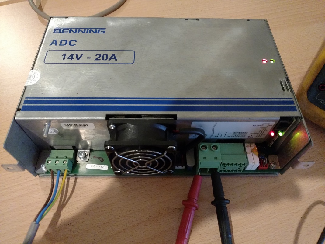

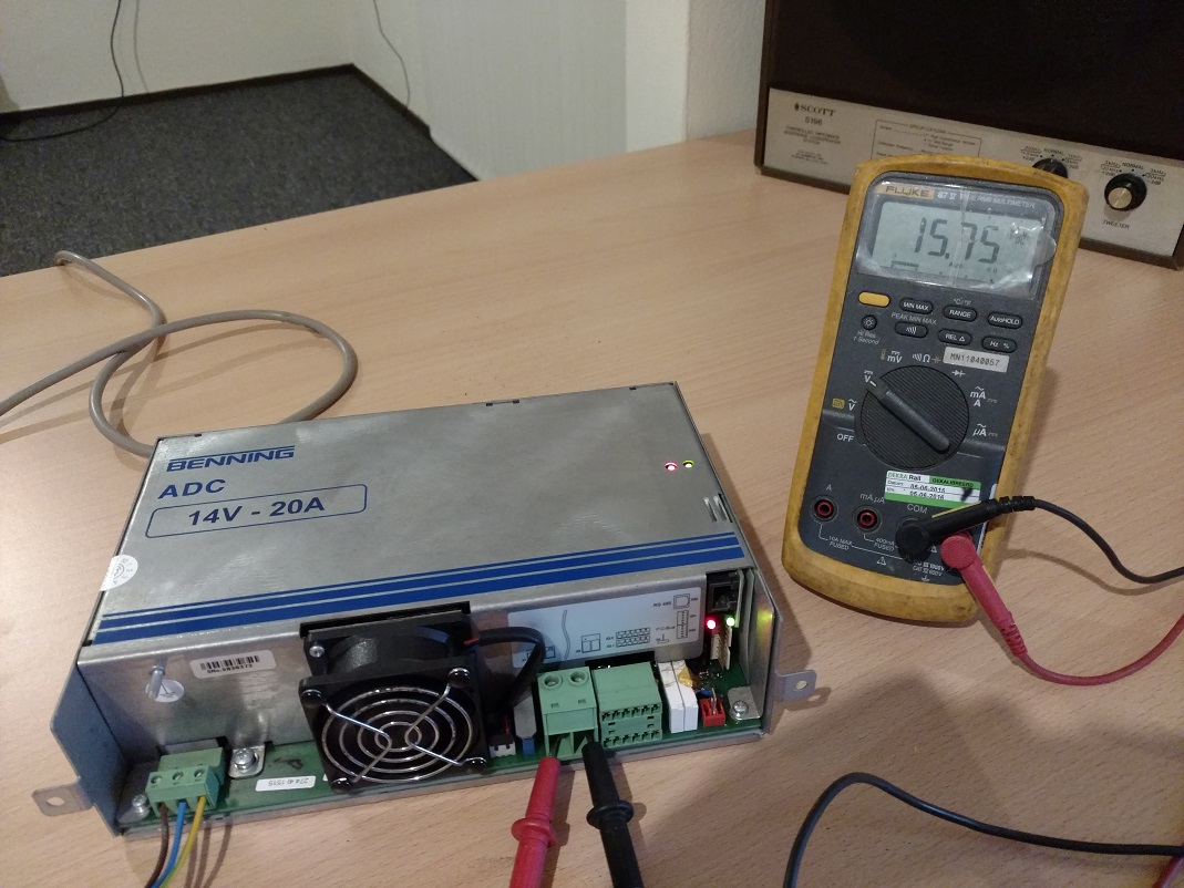

Natuurlijk wil ik graag gebruik maken deze super aanbieding. :goeie:
Dan rest mij nog 2 vraagjes,
hij geeft nu 15,75 volt. Is dat nog een beetje bij te regelen,
of zakt dat onder belasting nog iets in?

dit is inderdaad een onbelaste meting, die valt altijd iets hoger uit.
Ik zou het eerst zonder buffer proberen, als het goed is is het goed.
