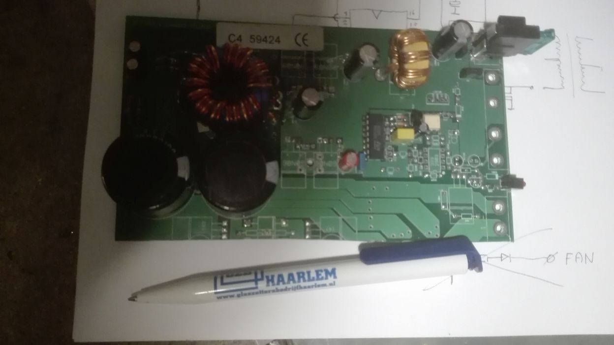

Of toch zelfbouw van de eindversterker, heb je alles onder controle.
Om te beginnen de voeding die ik in een rommeldoos vond.
Deze voedde ooit een 4x 50W rms versterker, net getest en hij werkt!
De voeding schakeling is ontdaan van diverse beveiliging schakelingen en een stabilisatie IC welke defect was en ook obsolete, deze is teruggebracht tot de meest simpele SG3525 schakeling.
Via de optocoupler is er nog een mute faciliteit welke op de softstart werkt.
De voedingspanning is 2x 30V en dat is mooi voor het gevraagde vermogen van 2x 35W, met alleen stereo mag hij het ook wat rustiger aan doen.
ik denk dat ik later nog eens een knappe print ervoor ga maken maar voorlopig doe ik het hiermee.

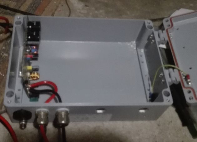

Vandaag weer wat geknutseld, vond nog een waterdichte aluminium behuizing waar ik de voeding heb ingebouwd. Die behuizingen vond ik een keer bij de BACO waarvan ik toendertijd twee van heb gekocht, er zaten hele mooie koelplaten op welke voor een klasse A versterker bestemd waren.
Nu heb ik de voeding ingebouwd welke op een stuk alu L profiel gemonteerd zit die ook de Mosfets koelt, ik hoop dat het genoeg koelt voor de schakelende fets maar verwacht van wel. Dat geldt ook voor de eindtrappen welke ik ook op de bodem plaat van die bak wil koelen, de hele behuizing is behoorlijk dikwandig zodat een 2x 40W versterker daar wel zijn warmte op kwijt zou moeten.
Weer even gemeten, de voeding geeft bij 13V 2x 27V af, 54V in totaal.
volgende stap is twee Chipamp printen met LM3886, ik heb de specs vergeleken met de STK401-140 die ik ook nog heb liggen als module en die vallen ten gunste van de LM3886
De luidspreker uitgangen wil ik met XLR connectors maken die in die twee gaten komen die al voorgeboord zijn, verder een dikke kabel naar de frontend.
De deksel wordt voorzien van een plaat om de zaak af te dichten.
dit wordt is weer een project dat uit gerecycled materiaal bestaat.
