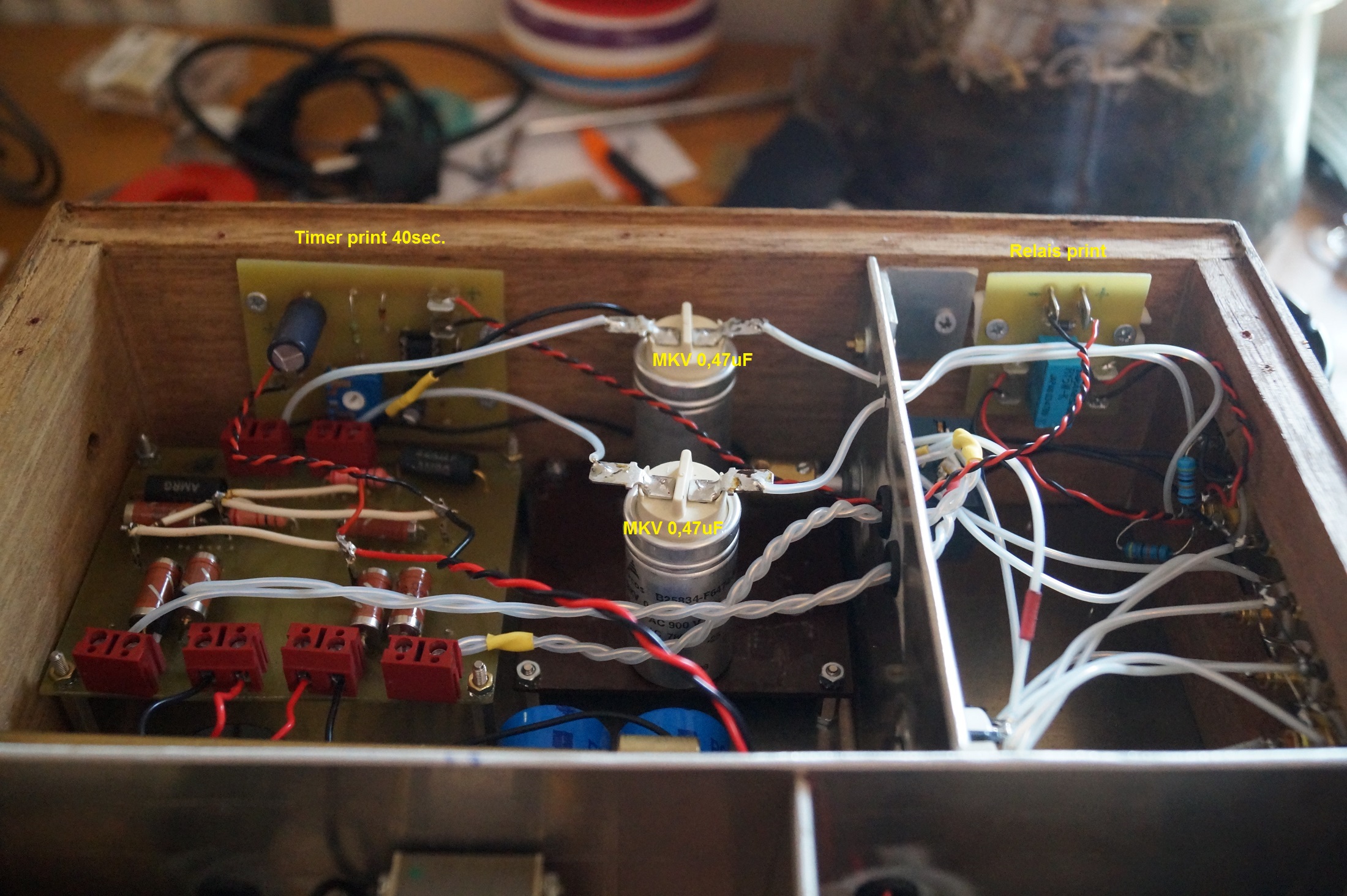

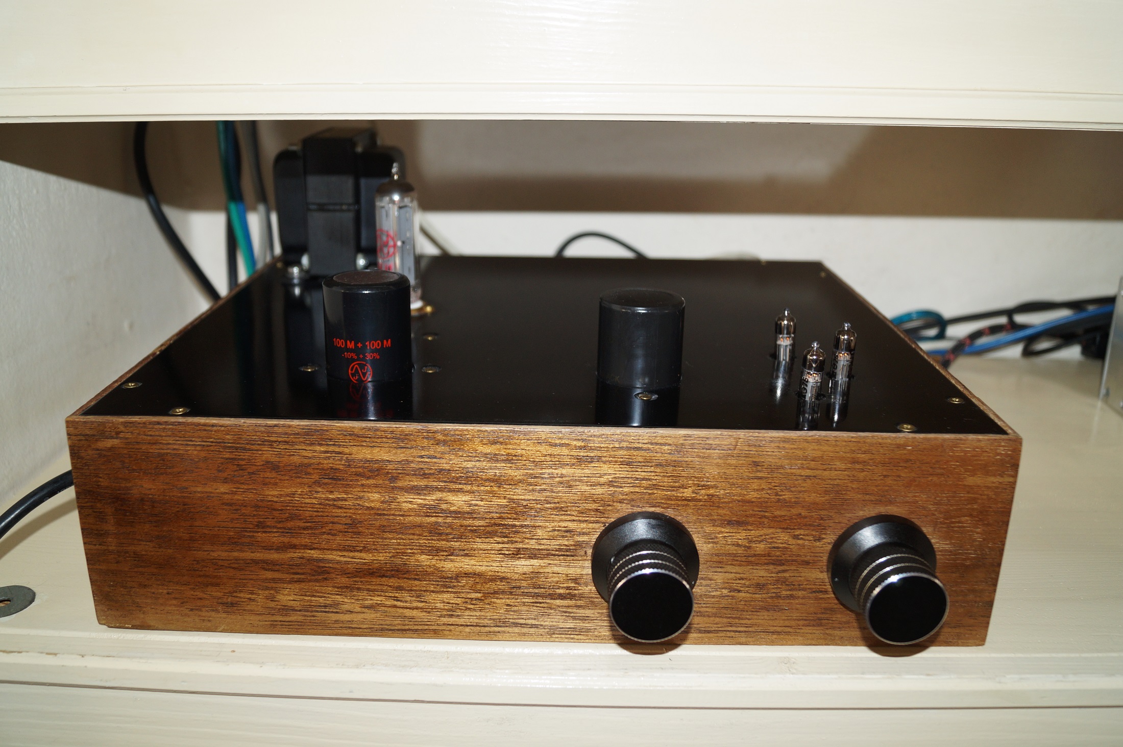

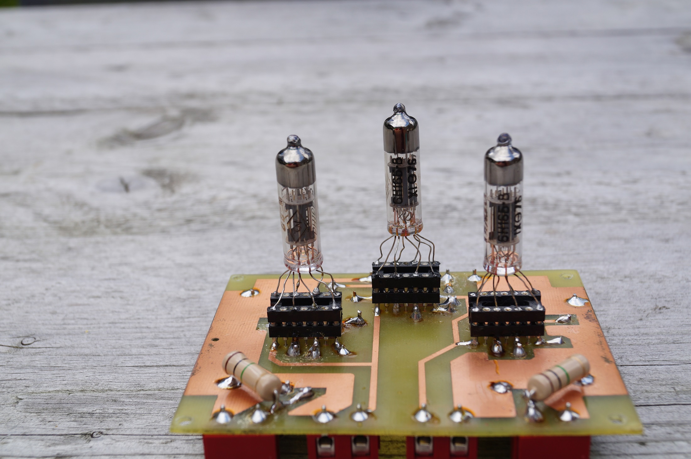

Vandaag mijn 6N16 voorversterker op de kop gehad voor een revisie.
Na 4 jaar met volle tevredenheid mijn eindversterkers van sap te hebben voorzien,wordt het tijd wat aan het ding te gaan versleutelen....... :mrgreen:
Wat ga ik doen
- de eindcondensatoren vervangen door MKV,s

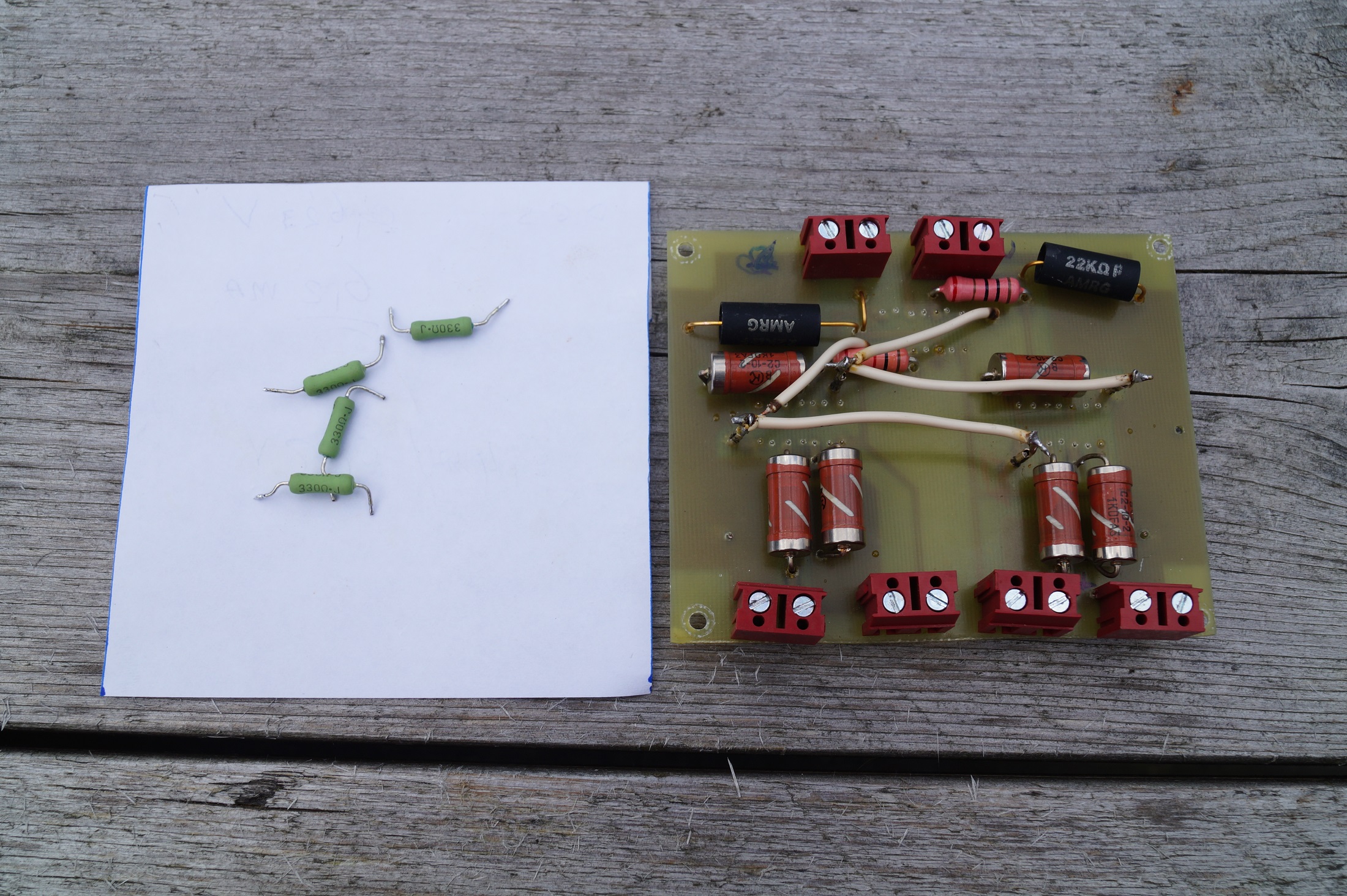

- Alle kiwame weerstanden in de versterker schakeling en twee takman weerstanden vervangen door Russische HF thin film weerstanden.

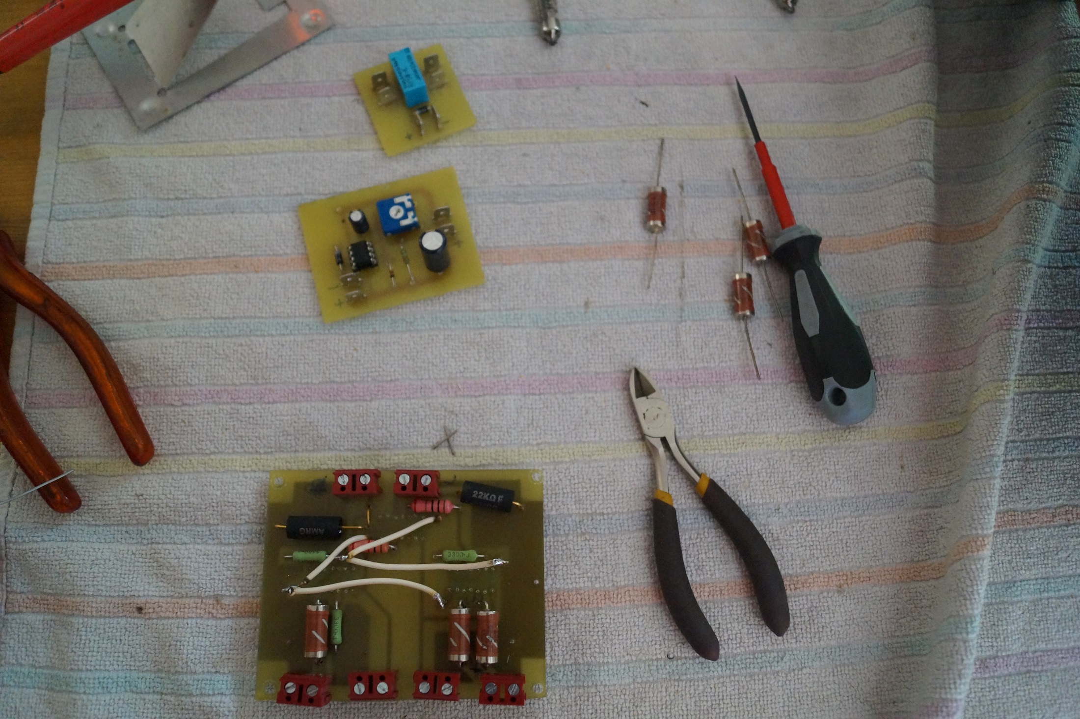

- Een vertraging inbouwen die de uitgangen 40 sec aan massa legt bij inschakelen,en weer aan massa bij uitschakelen.

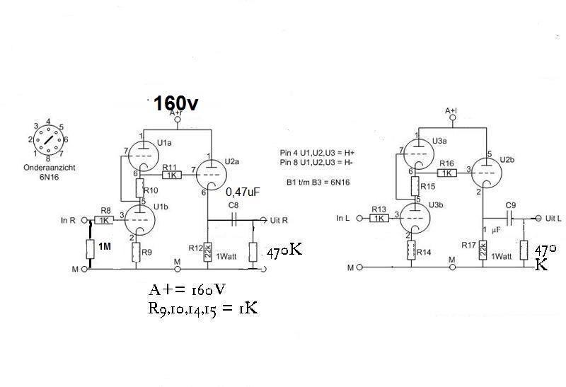

- De ingang voorzien van 1M weerstanden
- 3 nieuwe buizen er in
De vertragings print en relais print had ik gisteren al gefabriekt en getest,de DC 6,3V gloeispanning gaat dit alles van spanning voorzien.

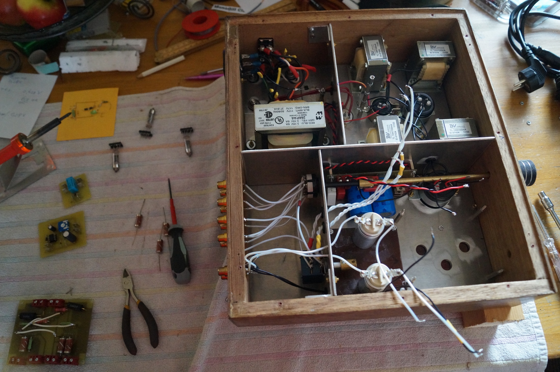

Bij de bouw van deze voorversterker had ik rekening gehouden met de makkelijke demontage van de verschillende modulair opgebouwde onderdelen.
Dus een paar M3 moertjes en een paar kroonsteentjes los schroeven en de versterker print kan er zo uit :D
De boel omgesoldeerd en de vertraging er in gezet en dan kan de versterker weer in het rek,stekker er in en spelen maar,alles doet het :rock:
Deze doet het weer op naar de volgende revisie mijn 6N23P voorversterker :lol:
Welja, gooi die takkeweerstanden eruit :x

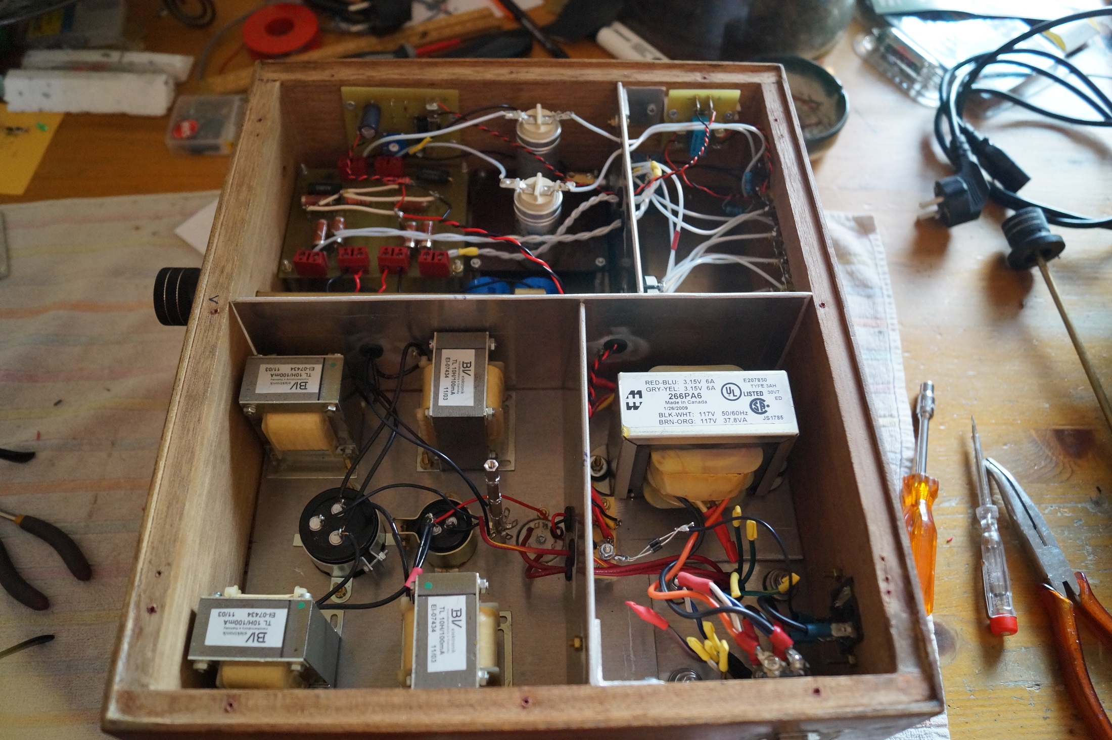

Mooi ! zit daar ook weer zoveel ijzer in als den deze, vijf stuks in een voorversterkertje :shock: Some like it heavy, weer 's wat anders dan hot :lol:

Jawel,deed het nog goed,alleen bij het uitschakelen hoorde ik een brom na +-4sec. die minder werd naarmate de spanning minder werd.
Nu geëlimineerd door het relais :D
Wat betreft de weerstanden verandering,dit is gewoon proberen en de Kiwame uit de versterkerschakeling is een opluchting,,letterlijk en figuurlijk,,. :D
Kan wel weer een subjectieve gehoormatige beoordeling neerzetten :? maar het klinkt beter.

Het probleem met deze voorversterker is dat er in 1 van de kanalen in de achtergrond iets van een oscillatie klinkt,,soort helikopter in de verte,,
Weet niet waar het vandaan komt? :?
Daarom maar besloten alle vier de buisvoeten te vervangen met alle weerstanden er anders in zetten,zonde want dit ding klinkt op zich ,the best :rock:
Geen 5 maar 6 Anne :-" (voedingstrafo staat op de bovenplaat)
