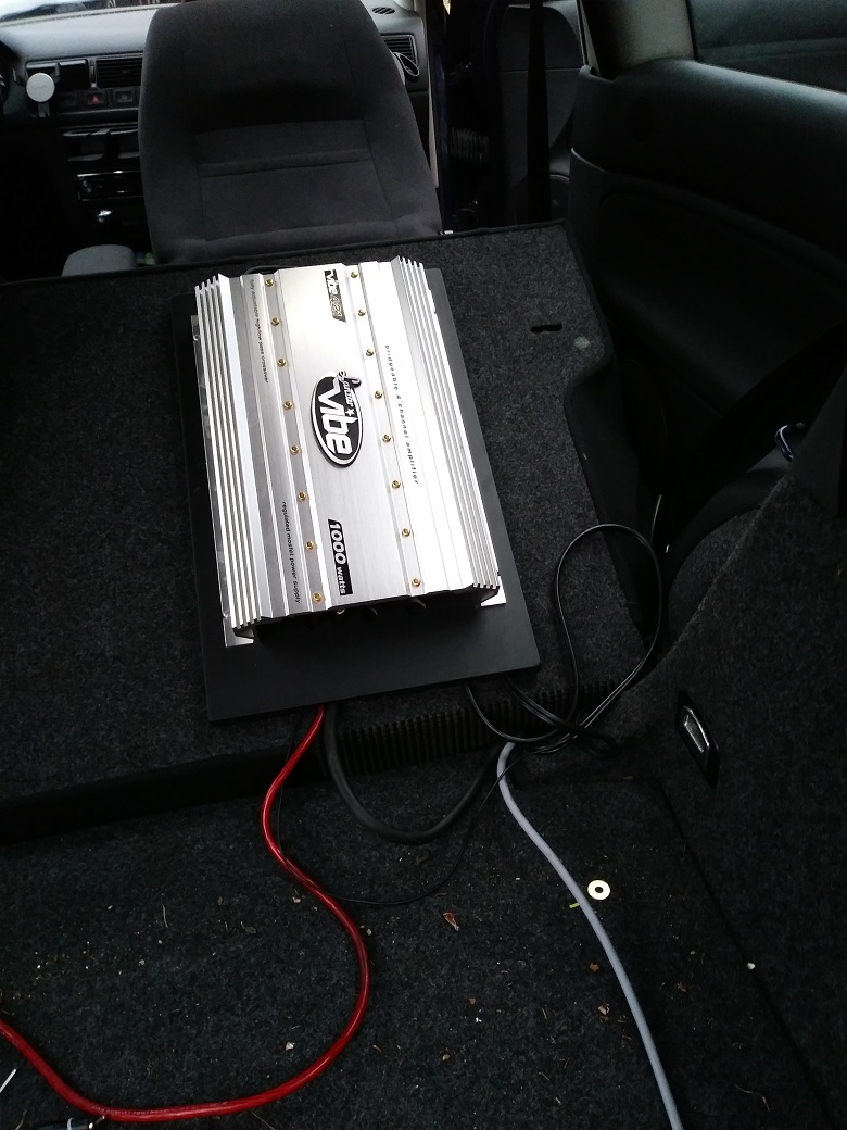

Zaterdag met het mooie weer aan de gang gegaan.
Het spul zit er in op de woofer na, het afstellen ben ik nog niet echt aan toegekomen maar het heeft potentie. Vooral het hoog is erg strak/fris, het laag had ik aardig strak maar daar is iets verkeerd gegaan, wellicht een ompoling ergens. Het is nog een keer los geweest namelijk.
Het paneel achter er ook af gehad, hier kan ik wel 10 liter kwijt denk ik dus dat word glasvezelwerk :)

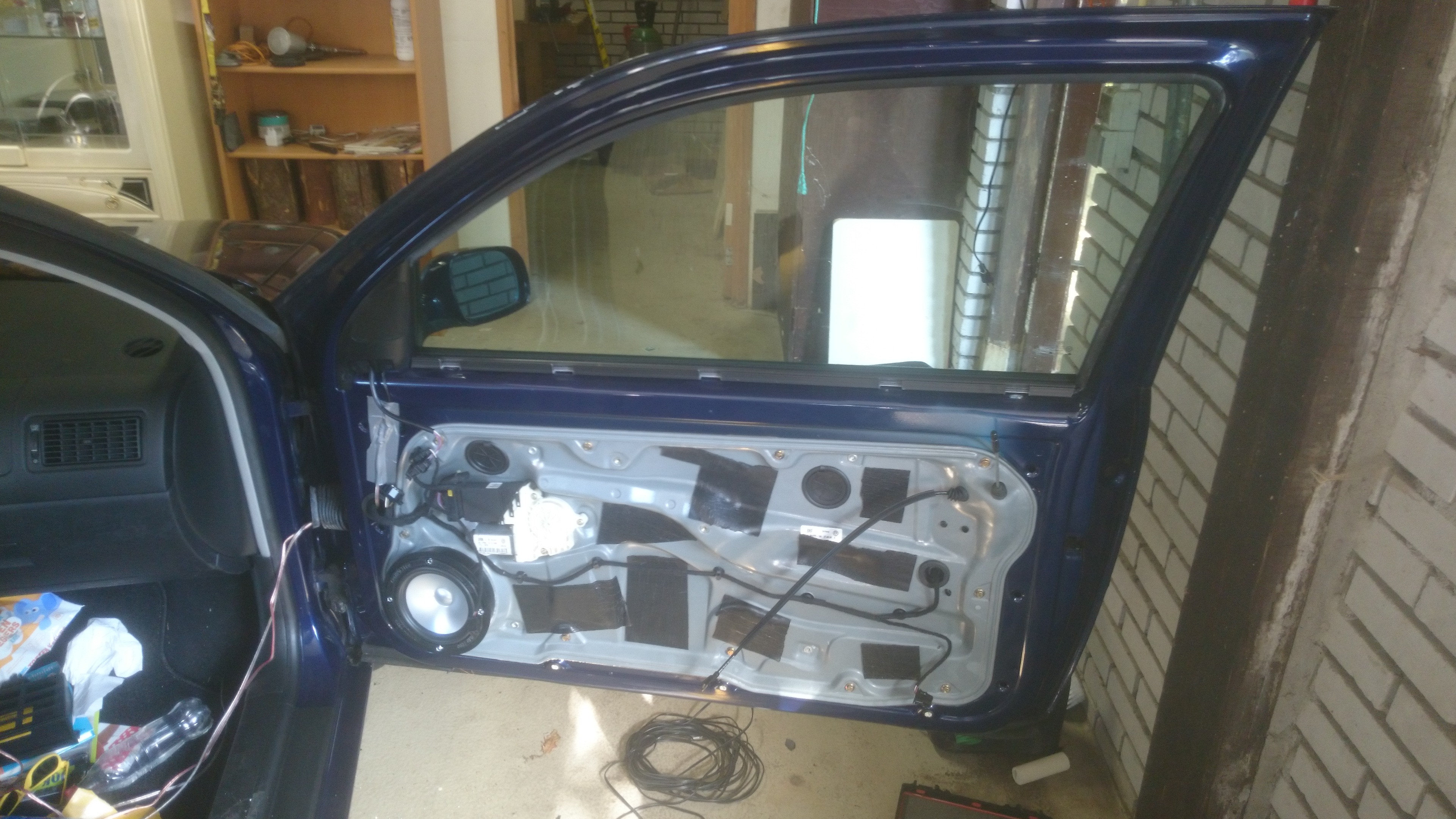

Heb je nog wat zelfklevende bitumen in de deuren verwerkt?
De deuren klinken daardoor echt stukken minder als je er tegen aan klopt, het klinkt met bitumen een stuk lekkerder heb ik mogen ervaren.
Douwe84
Berichten: 4873
Locatie: Amersfoort
Re: Discrete audio upgrade Golf 4
Bericht door Douwe84 »
Achter het woofertje heb ik een aardige lap geplakt, de binnendeur er zelf niet uit gehad. ze staan er om bekend flink stijf te zijn las ik her en der zodoende. ik heb net nog even met de instellingen gespeeld, stukken beter al maar ik vind de balans tussen tweeter en mid nog niet helemaal lekker.
Als het problematisch blijft trek ik de deuren wel helemaal open en plak ik ze vol :)

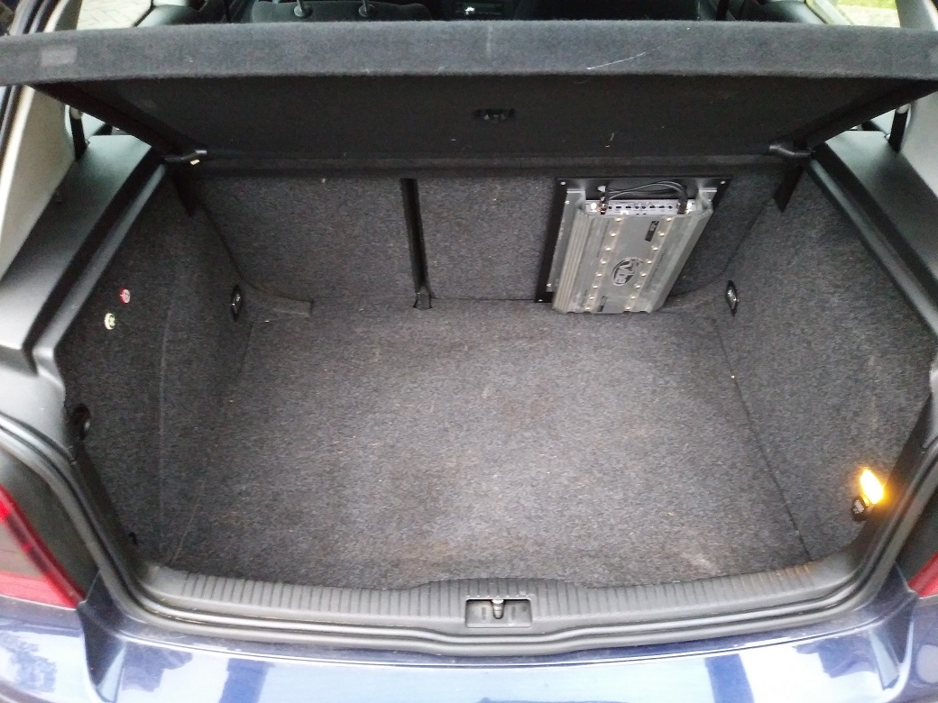

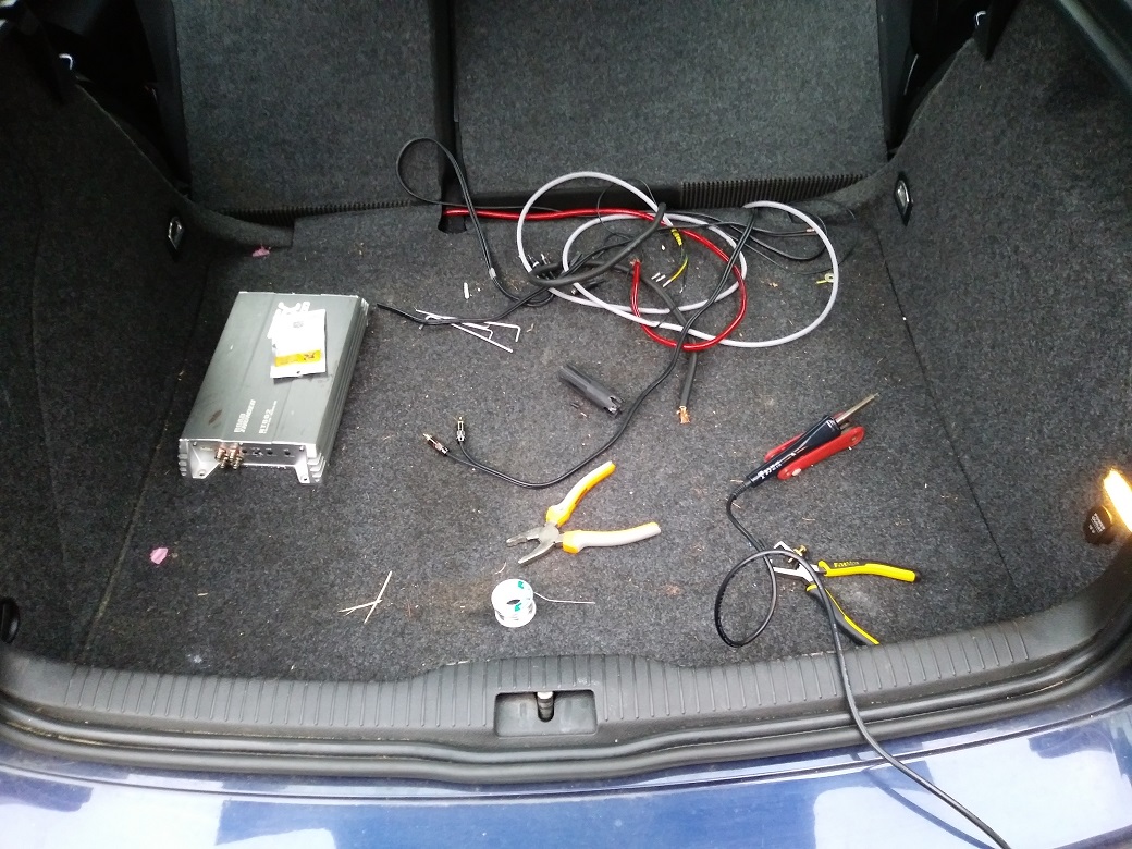

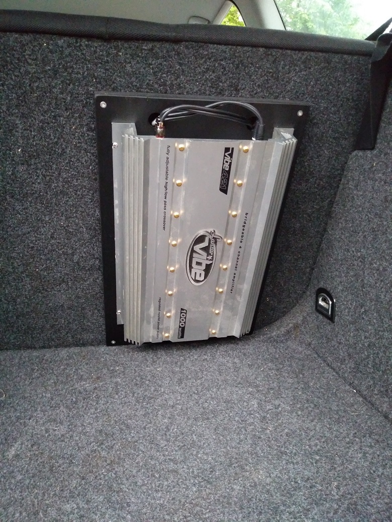

Gisteravond even de tijd gehad om de kofferbak netjes te maken, de 2 kanaals lag er los in met alle gevolgen van dien.
Nu een 4 kanaals er aan hangen, alle kabels netjes weggewerkt, nieuwe connectoren gesoldeerd, woofer kabel ligt er ook dus het zaakje hoeft niet meer los. Ben nu wel tevreden met hoe het zit.
Qua geluid: ik kan niet wennen aan het hoog, te scherp naar mijn mening. Heb nog niet gegeken of er op het filter mogelijkheden zijn... met equalisen krijg ik het er niet uit in iedergeval...
