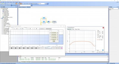

Dit is een screenshot van de opbouw van de IIR structuur in Sigma. Ook is hier het resultaat van mijn gepuzzel met de coëfficiënten, wat een C filter zou moeten zijn.

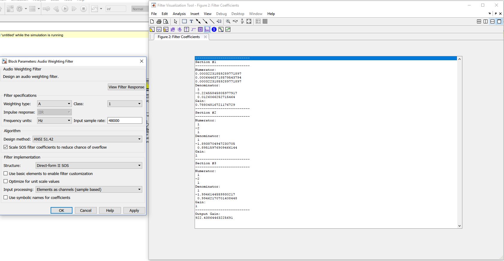

A filter coëfficiënten uit Matlab.

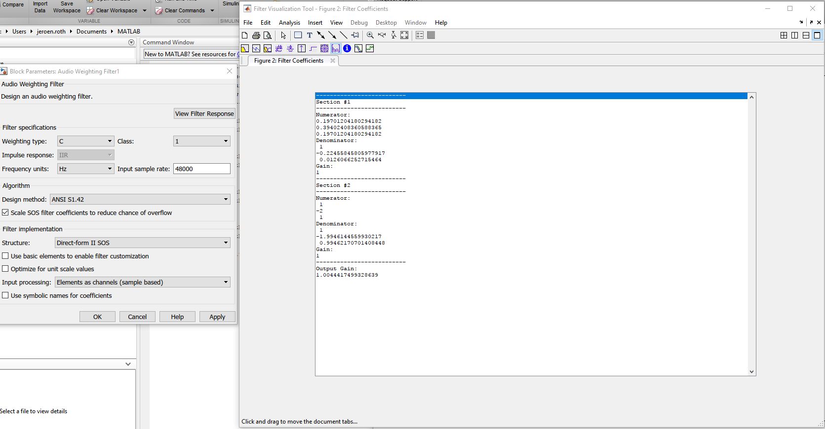

C filter coëfficiënten uit Matlab.
