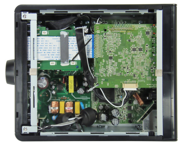

Ik heb de versterker open gemaakt maar er is niks vreemds te zien, geen elco met een puntdakje o.i.d nu is dit een volledig digitale versterker, ik ken alleen vanuit de analoge tijdperk dat er in de eindtrap echt een relais zat die je hoorde schakellen, maar ik kan in deze versterker niet zo snel een relais vinden.

Lekker allemaal smd zo te zien...

Ooooooo dus dan wordt het een complete print vervangen bij een defect :twisted:
Re: Eindtrap defect
Dat kan. maar ik zou in ieder geval even de spanningen die uit de voeding komen controleren.
Het vervangen van een complete print is tegenwoordig vrij gebruikelijk bij dit soort complexe electronica.
Als er moet gaan foutgezocht worden op componenten niveau is het 9 van de 10 economisch onverantwoord tov een PCB swap.
Ook als het maar een defecte weerstand van een paar cent betreft. de kunst is om hem te vinden.
Een swap is sneller uitgevoerd en geeft meer zekerheid dat het probleem daadwerkelijk opgelost is.

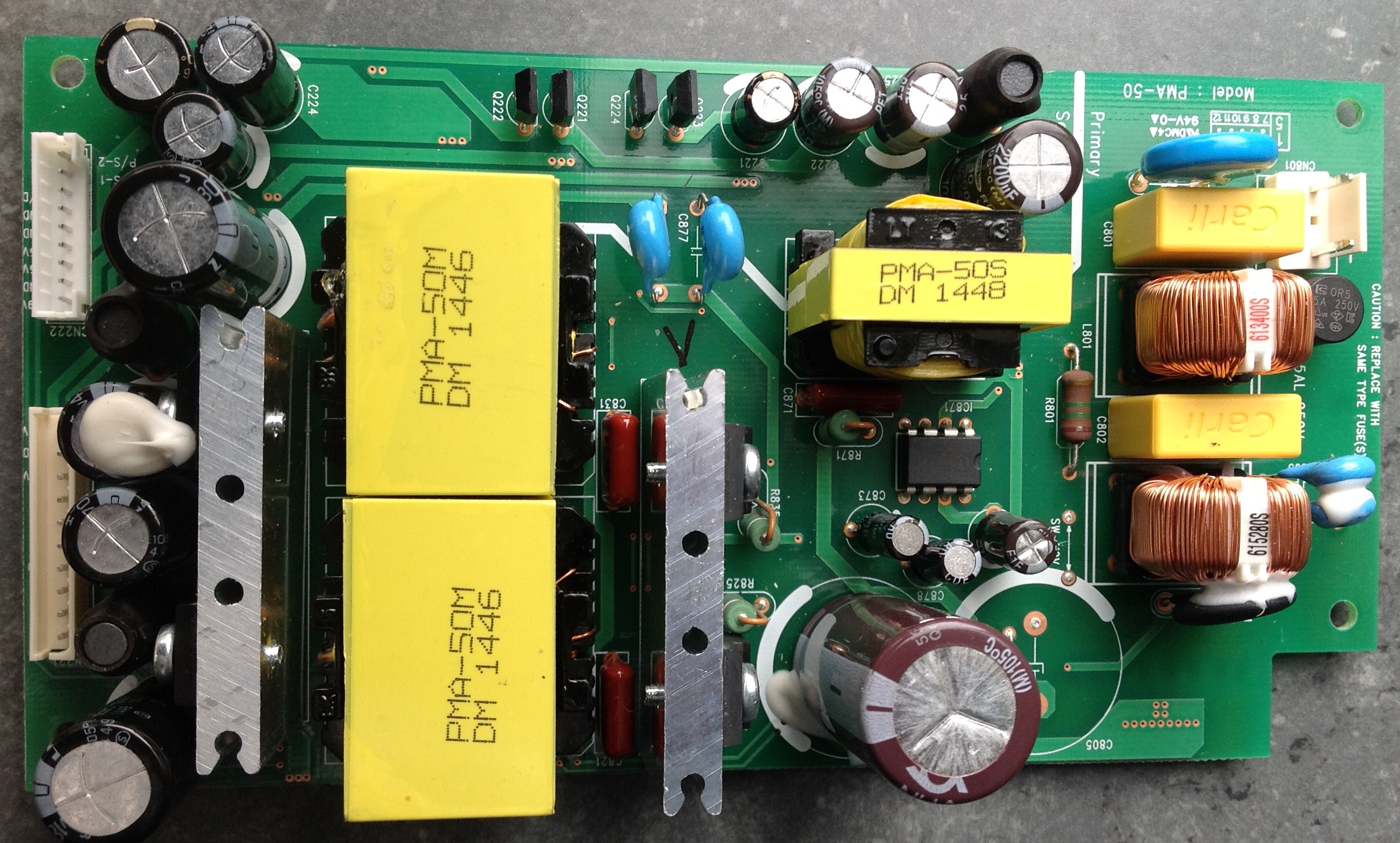

ik heb grofweg 3 printplaten
deze is de voeding versterking?
Re: Eindtrap defect
Dat is de voeding, ja. om precies te zijn een schakelende voeding : https://nl.wikipedia.org/wiki/Schakelende_voeding
ik meet hier op het aansluitblokje 240v
ook over de weerstand r801 staat nog 240v
over de beide brug gelijk richters meet ik eveneens spanning
maar wat meet ik daarna?

Re: Eindtrap defect
Service manual, pagina 59 en verder. daar staan de verschillende versies van de voeding. zoek op welke versie jij hebt. aan de rechterzijde van het schema staat de uitgangsconnector met daarbij de verschillende spanningen. daar moet je zijn om te meten.
Wim P
Berichten: 661
Lid geworden op: za 07 sep 2013, 14:03
Re: Eindtrap defect
Bericht door Wim P »
op connector cn222
meet ik netjes op de 5v pennen 5v
maar op de 19v meet ik zowat 30v?
Wim P
Berichten: 661
Re: Eindtrap defect
op connector cn221
meet ik wel +9v
maar geen -9v
en zowel +28v als -28v kan ik niet meten
