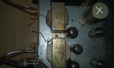

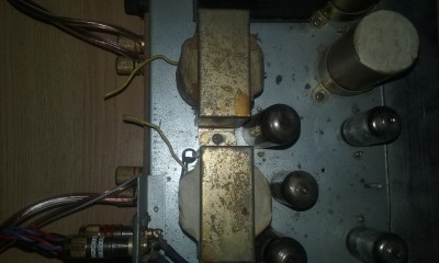

Na het verwijderen van de bodemplaat om te kijken naar de terminals zag ik twee draaduiteinden(geel) die van elkaar waren 1 gedeelte had een witte isolatietape en de ander niet, ze komen beiden apart van een transformator af en het leek net of ze aan elkaar hebben gezeten alleen dors ik niet om ze weer aan elkaar te hechten.

Als de versterker werkt zonder die twee draden aan elkaar zou ik 't maar zo laten, wel zo veilig.
Dat ie zoveel slechter klinkt als eerst, zou 't kunnen dat de LS-ers (rechts en links) in tegenfase aangesloten zitten ? Mis je nogal wat laag, één LS de draden verwisselen.
Voor losse draden enz willen fototjes wel's helpen.

De foto's zijn een beetje mislukt maar de draden zijn duidelijk in zicht.

Zien er draden uit van een mogelijke aftakking van een wikkeling, zal niet gebruikt worden hier.
Wat de brom betreft, bij zo'n oud beestje zijn de elco's ver heen.Je zou kunnen beginnen met deze (witte X) te vervangen.
