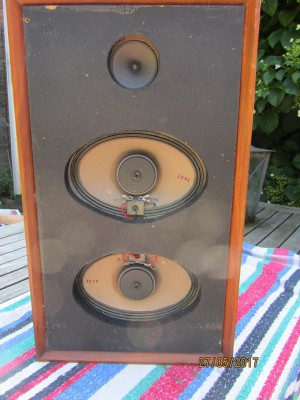

Ik liep weer eens ergens tegenaan, bijna letterlijk. 2 vintage boxen met op 1 het opschrift 'Wiener'. Nooit van gehoord, ws afkomstig uit jawel, kan toch niet anders? Wenen? 2 midwoofers en 1 tweeter (Audax). Volgens mij maar daar zit ook mijn vraag aan jullie. 2 midwoofers van Audax? Maar, wie schetst mijn verbazing. Er is gebruik gemaakt van een wonderlijk principe. Nl de magneet zit aan de voorzijde van de conus. Lijkt mij vreemd omdat dit de afstraling wel moet beinvloeden.
Wie o wie weet hier meer over te vertellen?

zo bouwen ze erg plat, minste inbouwdiepte

Ik denk dat het tv luidsprekers zijn die hadden vaak de magneet aan de voorkant ivm de gevoeligheid van de beeldbuis voor magnetisme

Ook mijn idee. Dit zijn vermoedelijk zelfbouwspeakers op basis van tv speakers. Kasten waren groot en diep, itt die pizza dozen van tegenwoordig kon daar aardig geluid uit komen.

Klopt, zijn TV speakerunits uit de jaren '60 - '70. Naast afscherming van de magneet was ook de inbouwdiepte van belang. De kasten waren relatief ondiep en zat de speaker vlak naast de beeldbuis.

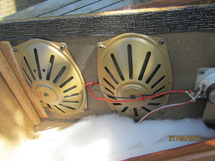

Ik heb ze opgefrist (kasten geschuurd en gelakt, demping aangepast, baffle weer goed vastgezet zodanig dat ie er ook weer af kan ic kasten hergebruik met andere units etc.), meld dan nog aan jullie hoe ze klinken aan een cyrus versterker.

Te hoge filtering zou heel goed kunnen. De 2 midwoofers stonden in serie. Stonden, want ik heb ze inmiddels verkocht. Ik ben het met jullie eens dat de tweeter meer potentie had (zijnde een goed bekendstaande Audax waar ik er wel meer van gehad heb en dus goed ken). Daarom ook mijn ervaring met het geluid van de 2 midwoofers die mijns inziens niet echt hifi-waardig op mij overkwamen. Maar, het blijft interessant om te weten waar ze vandaan kwamen. Er is helaas niemand die me daar verder mee heeft kunnen helpen helaas. Volgens de vorige eigenaar een ontwerp dat zij in 1975 bij Staffhorst in Utrecht kocht en dus geen zelf in elkaar gedraaid ontwerp. Als dat verhaal niet klopt komt de reactie van 1 jullie weer boven van; doe het zelf met 2 oude tv speakers en een aardig tweetertje....Komt ook omdat de baffle redelijk los was gemonteerd. Ik heb deze zelf moeten voorzien van draagbalkjes en goede afdichting en schroeven....Maar ja, dan nog die gekke midwoofers cq fullrangers, hoe goed bedoeld ook, tja, er blijft altijd weer van alles te ontdekken, het blijft leuk en interessnt.
