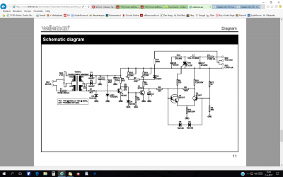

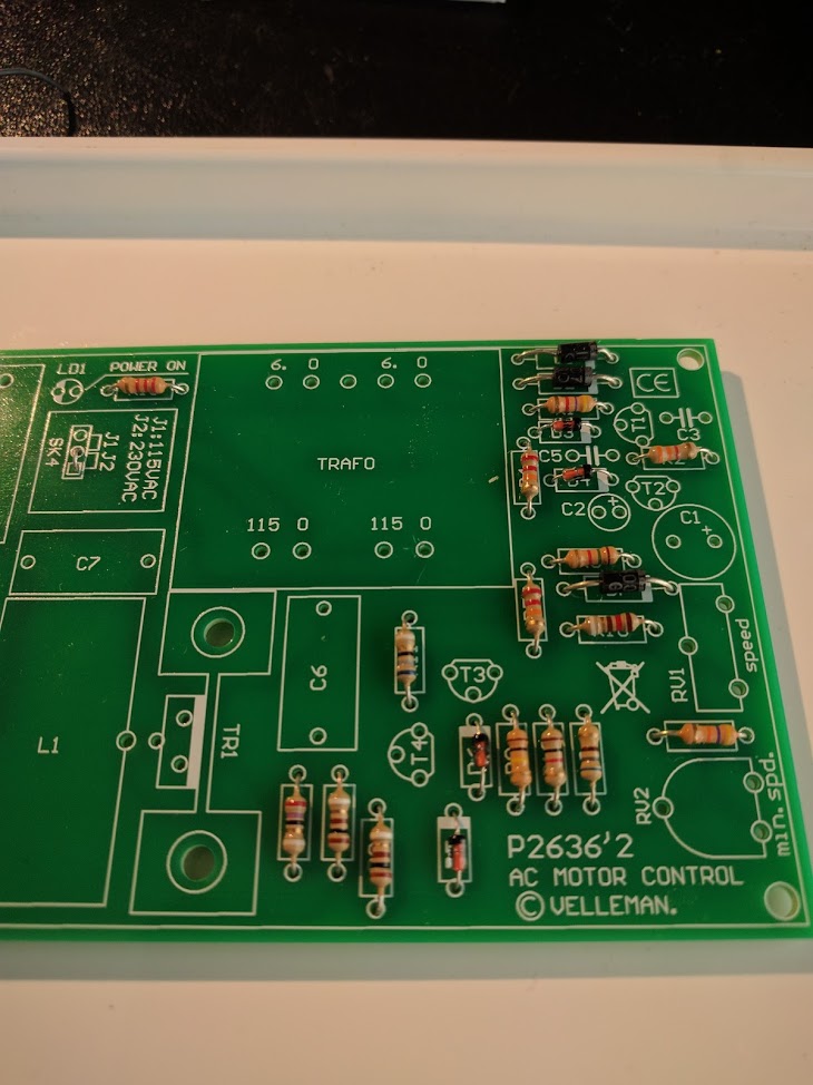

Velleman regelaar om de kapotte regelaar te vervangen ook kapot.
Toen ik R14 ging meten voor het solderen. Kreeg ik geen meting. Toch er in gezet...
Bij het starten fikte R6 uit. Dus toen naar het schema gekeken en zag dat R14 de oorzaak zou kunnen zijn. (Had m'n multimeter moeten vertrouwen) Na het vervangen van R14 met 360k (ongeveer goed dacht ik)...starte de boel wel op maar aansturen van mijn boor ...ho maar. (Er gebeurd dus helemaal niets. Grappig is wel dat ik op de load uitgang van het bordje ongeveer 230VAC meet.
Zou T2 ook kapoet zijn?

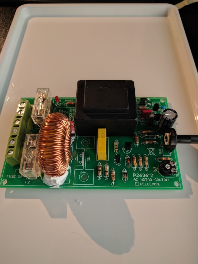

T2 transistor en 390k weerstand gisteren ontvangen. Er in gesoldeerd met ook een nieuwe TRIAC. En hij doet het.
Wat ik raar of grappig vind is dat de triac helemaal niet warm wordt.
Laatst gewijzigd door Bas Horneman op za 01 jul 2017, 12:02, 1 keer totaal gewijzigd.
Re: Metabo bovenfrees toerental regelaar kapoet...
:yeah: :yeah:
Niet zo heel vreemd dat de triac niet warm word. dat koelblokje dat je nu gebruikt is 10 keer zo groot als die originele.
Zou wel die losse draadjes van de triac met krimpkous afwerken. ik meen dat er netspanning door die draadjes loopt.
waar is eigenlijk L1 gebelven ? :think:
--Heb em terug gezet op het kleine blokje...en daar wordt ie ook niet warm.
Ontstoring is voor watjes. Heb l1 er af gehaald voor in een audio project.
