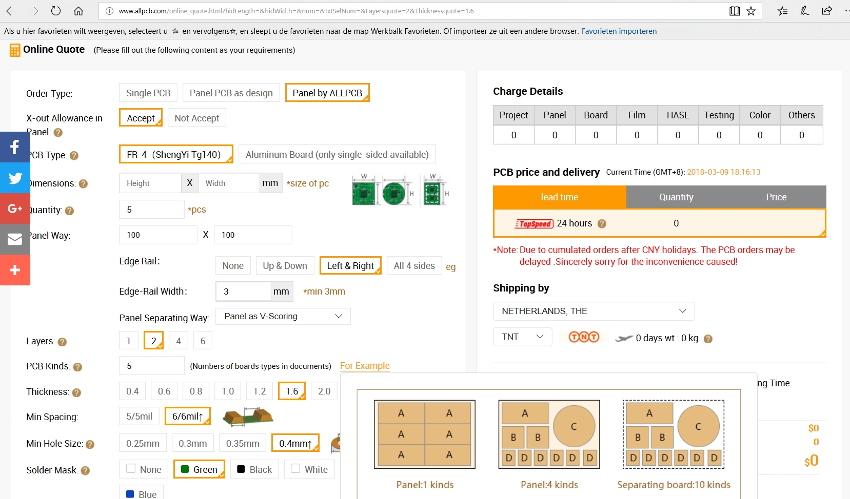

Ja dat kan, je kunt de aanbieder jou panel laten maken. Voorbeeldje van Allpcb.com, veel aanbieders gebruiken deze zelfde interface:
Minimum afname hier is 5 stuks, dus je moet minimaal 5 panels afnemen. Tsja, die ultra lage prijs moet ergens vandaan komen. Een tip hierin: aantallen zijn erg goedkoop bij onze chinese vrienden, oppervlak niet. Maw het heeft voorkeur je printen over meerdere panels te verdelen ipv alles op enkele grote panels te verdelen.
Je kunt thuis gaan borrelen met de etsbak en zo een paar euro's besparen want veel meer is het niet, maar je hebt geen doormetalisatie, dubbelzijdig is drama, geen soldeermasker, geen silk, je minimum spoor/clearance breedte is beperkt, en betrouwbaarheid is altijd een vraagteken. Als je een huis gaat bouwen kun je ook eerst zelf de stenen gaan bakken, kan allemaal, ieder z'n eigen vrije tijdsbesteding.
Al vaker gezegd: zelf etsen heeft werkelijk maar 1 voordeel, je hoeft niet op de post uit China te wachten. En als je een fout maakt? Moet je ook niet doen, 5 x nakijken voor je de data verstuurd, of als je niet zeker bent je data laten reviewen. En de aanbieder uit het voorbeeld heeft geen verzendkosten, de prijs op de quote pagina is de prijs die je betaald, enige dat erbij komt is (dacht ik) 1 dollar voor PayPal gebruik. Wordt vervolgens via TNT of DHL verstuurd, is ook met een paar dagen hier.

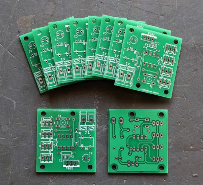

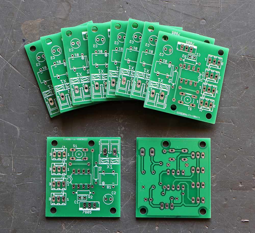

Ik heb toch m'n eerste printjes eens laten maken in china en deze vandaag binnen gekregen, zijn nog wel niet audio gerelateerd (servo decoders voor modelspoor) maar zien er fantastisch uit en ook nog erg goedkoop.
De maker die ik gevonden heb, maken printjes (dual-layer 10 stuks max. 100 x 100mm) voor $2,-, daar komt alleen nog ongeveer $7,- verzenden bij, dit zou zelfs Ray wel over de streep moeten kunnen halen om gerbers te leren maken.
https://jlcpcb.com/

Ziet er inderdaad keurig uit. kan niet anders zeggen.
Mooie printjes, net ontwerpje.
