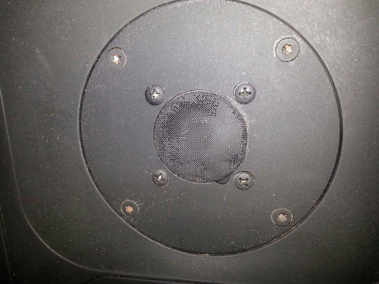

Beste forummers,
ik heb onlangs een setje Jamo Concert V gekocht voor weinig. De kasten zijn matzwart overgespoten en de grill van de tweeter is half dichtgelopen met zwarte verf en enigszins gedeukt. Zijn die grilles te vervangen?
Hoe krijg ik die grill los? Ik wil hem proberen schoon te maken. Er komt hoorbaar minder hoog uit dan uit de andere speaker -waarvan de grill schoon is.
De Tweeter is een Seas H398.
vr gr, Jaap

Hier is de tweeter.
Berichten: 20400
Re: Hoe krijg ik de Grill er af? Seas H398
Zo jeumig, ik denk als je ze eens uit de kast haalt en die 4 schroefjes rondom de grille lost, dat het membraan dan ook los komt...

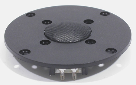

Als ik naar de vervangingskit kijk dan is dat een geheel: http://www.rumoh.eu/replacement-kit-seas-h9909 Dus schroefjes losdraaien helpt dan jammer genoeg niet.

De vervangingskit is alleen de magneet met spoel, of alleen de dome met grill en frontplaat? Hoe zitten die dan aan elkaar?

Als ik op internet verder zoek, lijkt het wel of het 1 geheel is. En er zit ook nog vloeistof in.... De producent zegt namelijk:
.... A fine mesh grid protects the diaphragm, and supports a phase plate which compensates for a slight axial roll off
towards 20 kHz. ...... The voice coil is immersed in magnetic fluid, allowing high power handling capacity and simplified crossover design.

Ik denk dat hij die binneste schroefjes juist niet moet loshalen ..... dan komt de spreekspoel vrij en die kan dan ook beschadigen.
Wat je het beste kunt doen is de hele unit uit de kast halen, hem op z'n rug (magneet) op een tafel leggen, en vervolgens met een naald of iets anders scherps de dome los wrikken. Gebruik bijvoorbeeld een coctailprikker als hefboompje, en steeds kleine stukjes. Beetje wrikken, unit een klein slagje draaien, beetje wrikken, unit een klein slagje draaien, beetje wrikken, unit een klein slagje draaien, beetje wrikken, etc.

Of 'm juist ongedemonteerd op z'n buik houden en dan (voorzichtig!) een in aceton gedrenkte doek tegen de grille aanhouden? Daar wil veel verf wel in oplossen.

De rubberrand lijkt me ook gevoelig voor die dampen .... je kunt ook proberen om de gaatjes een beetje door te prikken. (niet uitschieten hoor!)

De dome en ophanging/rolrand zijn gefixeerd op de faceplate. De aansluiting naar de dome zit ook vast. Je kunt er dus niet onderkomen zonder de draden te beschadigen en het zijn hoogstwaarschijnlijk CCAW draden, dus alu en dat is niet te solderen. Kortom, niet lostrekken, heeft geen zin.
Met een doekje gedrengd in aceton kun je met de tweeter op z'n kop wel proberen wat te poetsen. Gaatjes doorprikken geeft zooi op je dome, ook geen goed plan.

Iedereen hartelijk dank voor de adviezen. Ik heb het met alcohol gedaan en een schuursponsje. Het zwart is er aardig af, maar nu is m'n gaas blank (en waarschijnlijk nog steeds dicht ).
Die rommel achter het gaas vind ik ook geen fijn idee.
Maar als ik de replacement ga doen, moet het gaas er toch ook af?

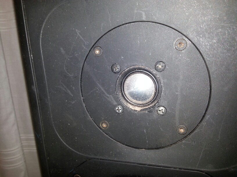

Alle hulp is toch te laat gekomen. De tweeter is overleden. :(

Ik heb hem toch gedemonteerd en de twee helften van elkaar gehaald. Inderdaad kon ik de grill er met een mes uitwrikken en daarna de dome weer teruggeduwd. Het lijkt wel of hij iets minder luid klinkt dan de tweeter van de andere speaker, maar dat komt misschien omdat de grill er nu niet meer op zit. Er zat een klein rond stickertje aan de binnekant. Zorgt dat voor extra spreiding?

jaap380 schreef:
IEr zat een klein rond stickertje aan de binnekant. Zorgt dat voor extra spreiding?
Zou kunnen, of om het opbreken een beetje te dempen. Bij dome tweeters beweegt bij hogere frequenties het midden van de dome niet meer in maat met de rest, dan is het wel handig dat er wat voor zit om dat wat te camoufleren.
