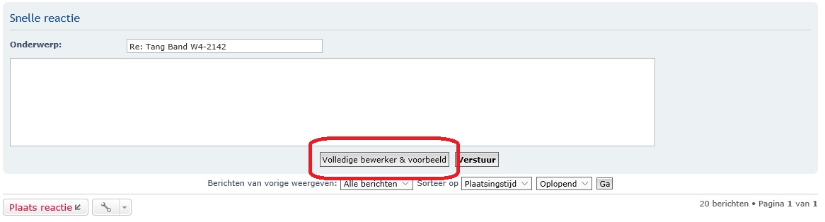

Beste mensen, hoe kan ik een bijlage (fotootje) toevoegen? Heb de FAQ doorgenomen maar ik kom de mogelijkheid hier niet tegen. Iemand? Cheers, Hoos.
SARK
Berichten: 7728
Re: Tang Band W4-2142
Bericht door SARK »
- Zorg dat de foto niet groter is dan 1Mb.
- Klik op de knop "Volledig bewerken & voorbeeld".
- Druk in de tab "Bijlagen" op de knop "Bestanden toevoegen".
De rest is denk ik wel bekend.
Laatst gewijzigd door SARK op vr 01 sep 2017, 19:39, 1 keer totaal gewijzigd.

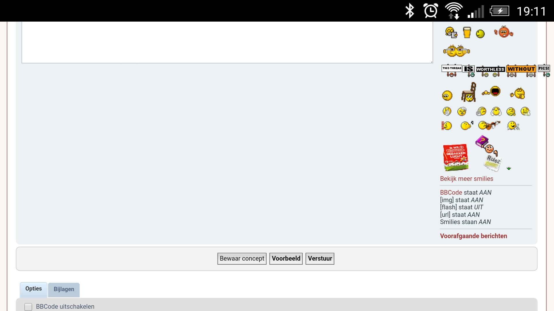

Dank!, maar helaas; ik mis de tab 'Bijlagen' dus er valt niks toe te voegen. Mmm..
Berichten: 12413
Niet goed gekeken. Onder je tekstvenster, links onderin:
SARK
Berichten: 7728
Bericht door SARK »
Heb je wel eerst op de knop "Volledig bewerken & voorbeeld" gedrukt :?:

Krijg nou wat... 8) OK, komt ie..

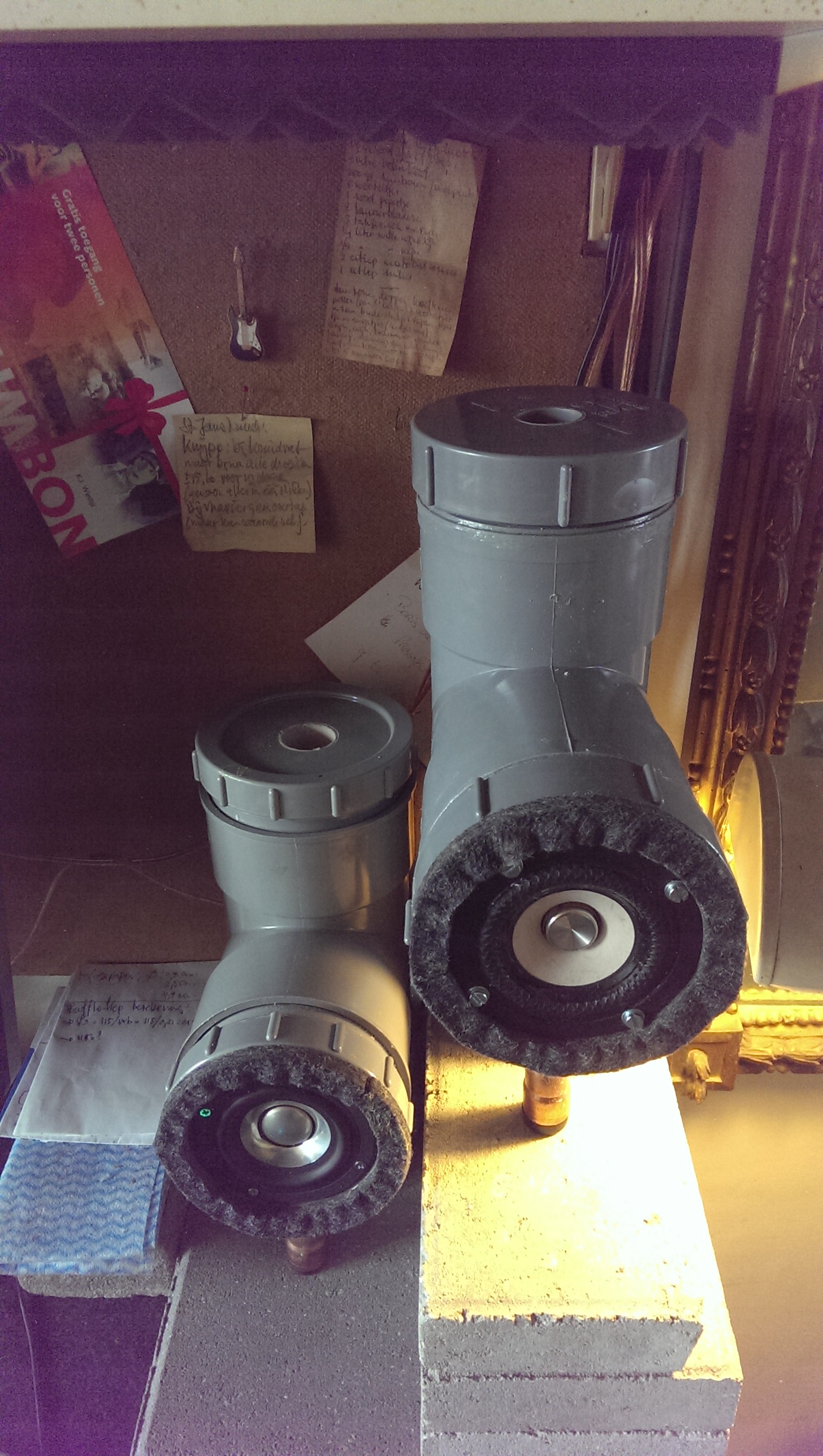

Dank!!, nogmaals. Zoals gemeld FR88EX & W3-1214 in pvc buis (werkt als tierelier); fatsoenlijke kastjes later Cheers, Hoos.

Leuke oplossing :rock: Stop ze zelf vaak op een plankje in een terracotta bloempot om te testen.
Vorige week een setje FR88EX binnen gekregen. Maar die maten toch beduidend anders dan de datasheet aangeeft: Fs = 134 Hz en een Qt = 0,73. Wordt lastig in een BR wat ik mee van plan ben. Is toch beduidend anders dan de datasheet. Meer mensen dit gemerkt?
