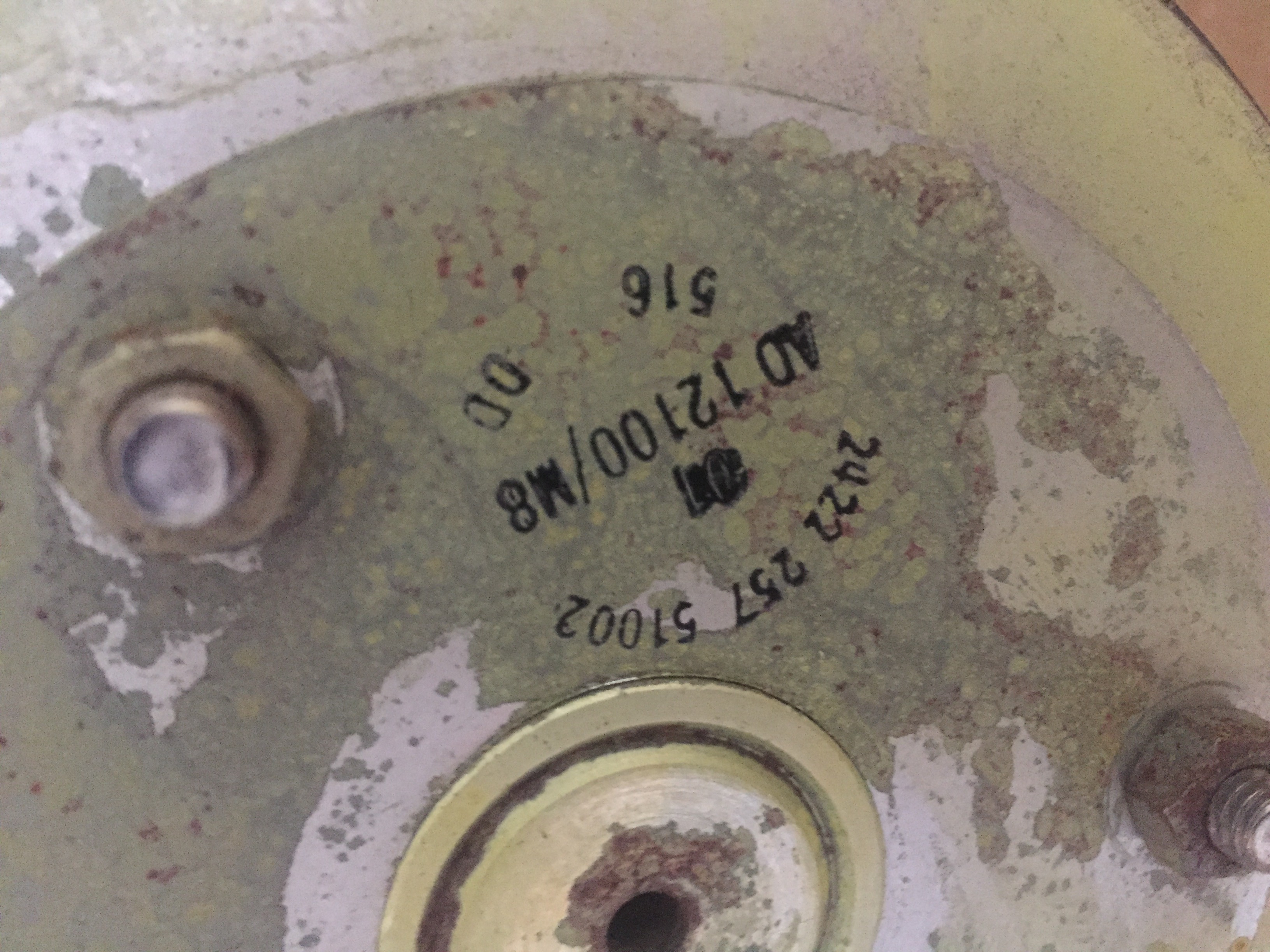

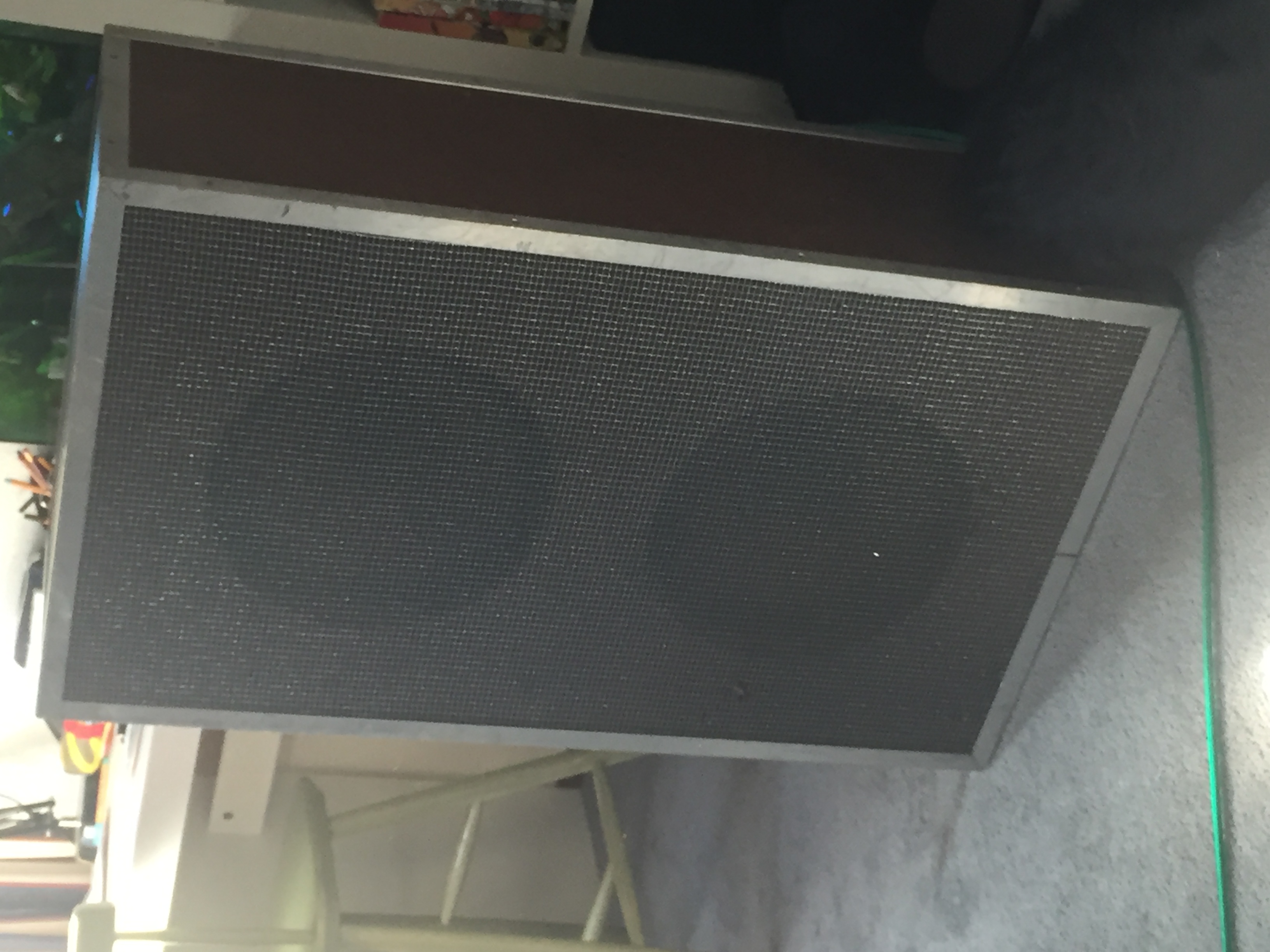

30 jaar geleden heb ik van m'n muziek leraar twee enorme spiekers gekocht.
Ze zijn al die jaren bij me gebleven en stonden sinds vandaag op zolder. M'n zoontje wil een disco feestje geven, dus ik dacht ik pak die spiekers er eens bij.
Bakbeesten zijn het.

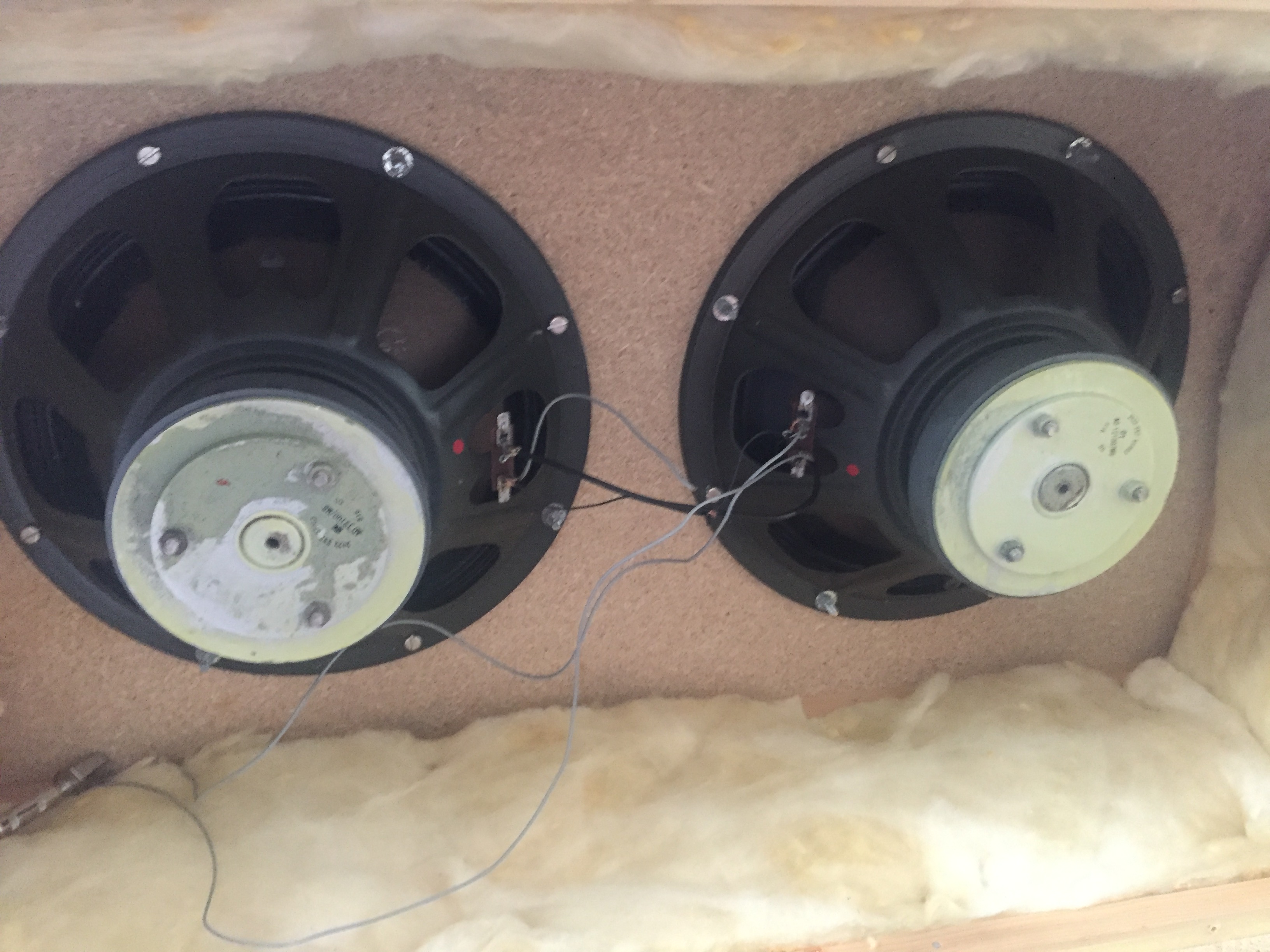

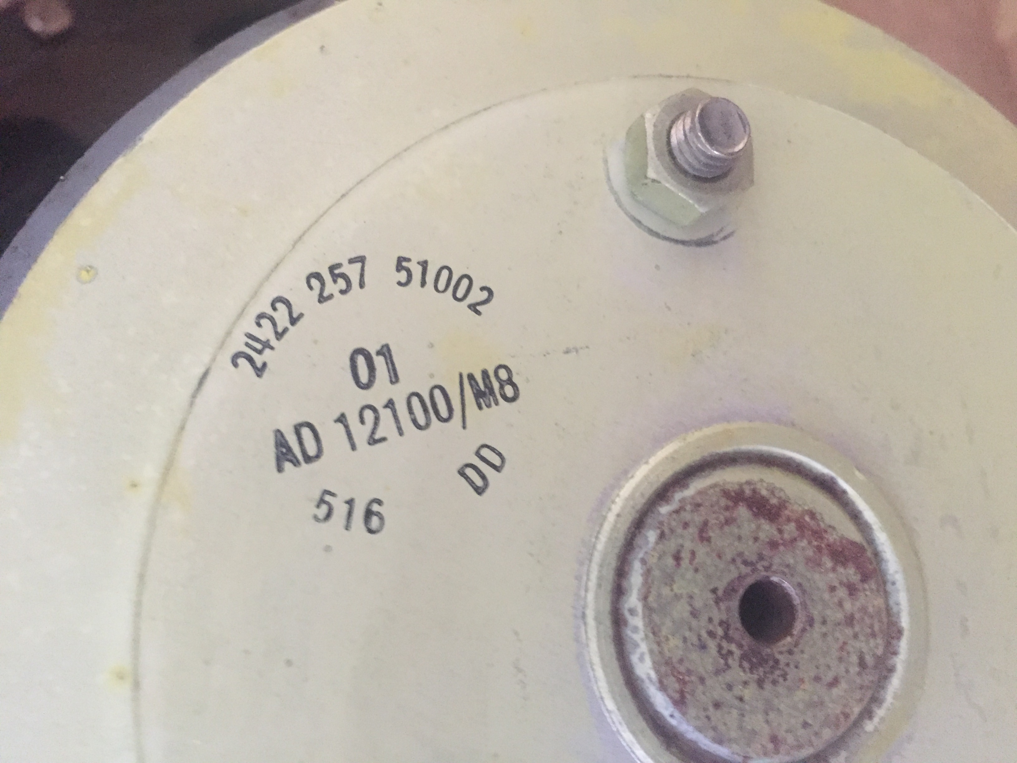

4x de MD 12100/M8 ingebouwd in twee boxen.
Omdat ik niet weet wat ik in huis heb en wat voorn versterker er voor moet, heb ik me op dit forum aangemeld. Geheel nieuwe ervaring.
Ik zoek tips hoe ik ze kan gebruiken zonder ze te beschadigen. Hoeveel watt of ohm??
Geen idee waar ik het over heb, maar toch nieuwsgierig.

Je zou in ieder geval een versterker moeten hebben die met 4 ohm om kan gaan, ieder van jouw kasten is namelijk 4 ohm. Dit omdat iedere kast twee parallel geschakelde 8 ohm drivers bevat.
Elke knappe versterker kan deze luidsprekers aansturen maar pak niet een te lichte versterker, dit omdat deze gaat clippen als je deze te hard zet.
Probeer dan ook op 60 Watt rms of meer per kanaal in te zetten.

Deze drivers kwamen vroeger doorgaans voor in orgels.
Het zijn echter​ uitermate goede drivers welke een mooie open en natuurlijke klank kunnen weergeven mits juist gefilterd.
Forum genoot Arjan is erg begaan met deze drivers.
Overigens zijn er meer mooie bouwsels mee gemaakt. Ikzelf heb ze ook gehad en de klank is waanzinnig wanneer ze goed toegepast worden.
