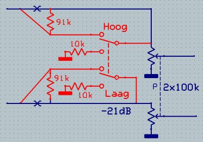

Re: Langere slag volumeknop
Dat doe je zo, 100k volumeregelaar verondersteld.
Rood toevoegen, op de X onderbreken/tussenvoegen.
Bij een andere de weerstanden in verhouding aanpassen.

Nee Anne, niet gaan klooien in een apparaat als een extern aanpassnoertje ook goed werkt. De Quad's zijn ook zo gevoelig, zal wel iets Brits zijn.
De schema's : http://www.reptips.dk/Reptips/NAD-C320.pdf
leuk bedacht, Anne, maar Mike lijkt me niet iemand die in een paar jaar oud apparaat printsporen gaat doorkrassen...

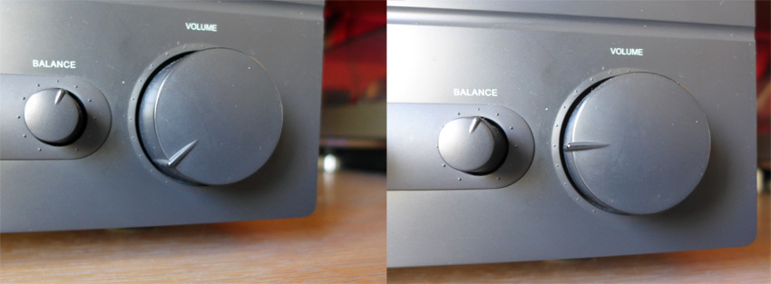

En u wint de thumbs-up uit Alphen, dat is het inderdaad, want:
Een zeer behulpzaam en niet nader te noemen forumlid (om wachtrijen voor de deur te voorkomen) heeft aangeboden om mij te helpen en vanmiddag heeft hij 2 interlinks omgebouwd.
1x -20 dB en 1x -12dB. Waardes afwijkend gekozen om wat te kunnen testen. Nu heb ik de -20dB op mijn cd-speler aangesloten en -12dB op de Sonos en dat blijkt toevalligerwijs een perfecte match, beide bronnen hebben nu een gelijk volume.
Hieronder even een eigen foto, links zoals het was, rechts wat het nu is met gelijkblijvend volume. En dat is een wereld van verschil, dit maakt de versterker stukken beter handelbaar. Dit is precies wat ik hoopte te bereiken :proost: :goeie:
Dus ik ben blij, erg fijn zo'n forum en forumleden die in ruil voor een flesje wijn (of 2 :bakkie: ) een ander willen helpen
