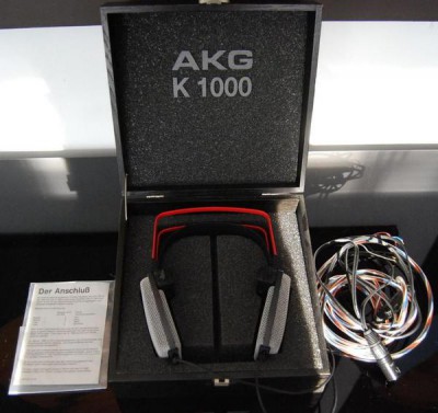

Gisteren op een verjaardag zit je even te praten met de broer die een AKG K1000 heeft.
Destijds een ƒ 1600,-- pegeltjes
Hij heeft die jaren geleden gekocht bij Correct als een beschadigd model, ( deukje in het gaas) en heeft er jaren plezier aan beleeft.
Ik had hem destijds op het spoor gezet van de aanbieding, en nu gaf hij aan, hij doet het niet meer.

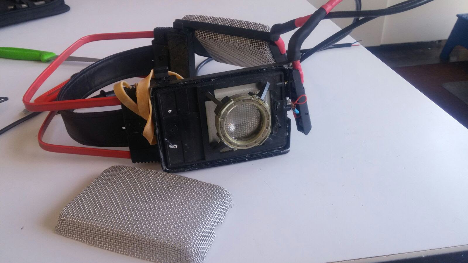

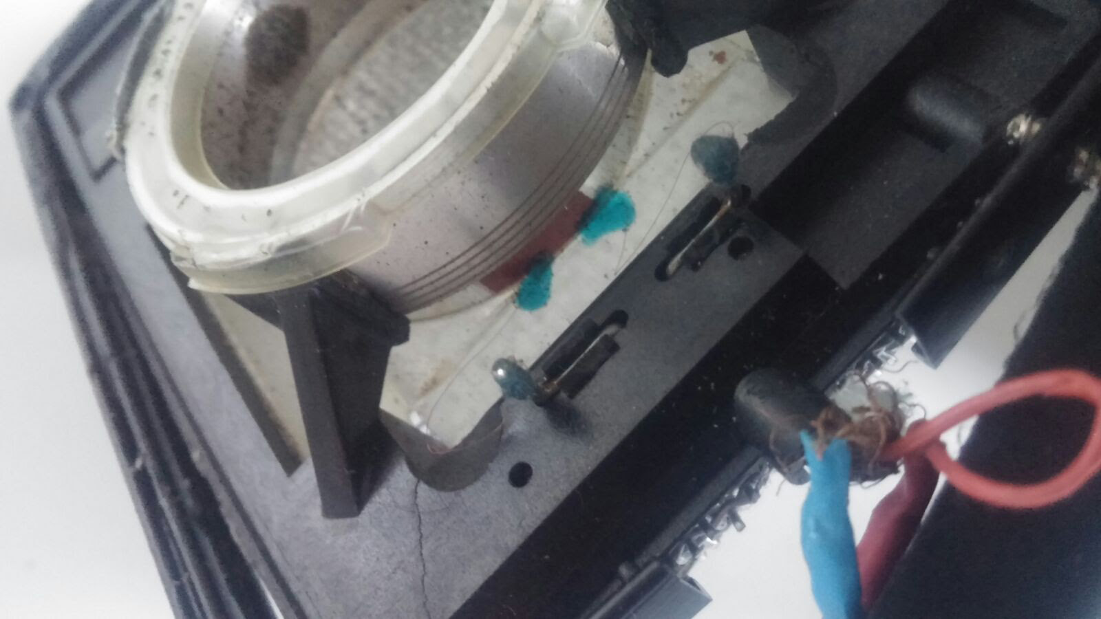

Nu heeft hij dan de kabel zo gemaakt dat er een soort van trekontlasting is, met de jaren was er al eens iets dergelijks gebeurt dat het nodig leek/bleek. Na de operatie dan gekeken of het nu dan goed was, maar helaas, het verwachtte herstel had dus niet geholpen, het bleek na het doormeten niet in de kabel te zitten. Hele dunne litze draden gaan bij de blauwe markeringen de spoel in.

Het is in feite de spoel van het luidspreker systeem die onderbroken is, is dat dan ook te repareren?
Of is het einde oefening?

Als je een keer een rondje moet afwikkelen om een stukje koper te krijgen zodat je hiermee een nieuwe aansluiting kan maken, dan lijk mij dat niet zo'n groot probleem. Als je meerdere keren moet afwikkelen dan durf ik niet te zeggen dat het goed gaat met het geluid. Opnieuw wikkelen .... tja, ik heb wel eens zo'n filmpje van een Rus gezien die hier erg bedreven in is maar ik zou dat zelf niet aandurven hoor.
Kun je nu zien waar de breuk zit? Op de foto is dat niet duidelijk voor mij.

Hij heeft het door middel van het meten ontdekt, zodat het probleem blijkbaar in de spoel/winding zit, ebn hij verwachtte dat de aansluiting van de snoertjes het probleem was.
Volgens mij heeft hij het nog niet los gemaakt, ik heb zo nog even contact met hem.

Je broer heeft dus echt op de aansluitingen gemeten Hans waar de spoel begint? Lijkt erop dat die draad ook niet lekker aan de aansluiting zit, maar kan ook zijn da dit wel goed is / niet goed zichtbaar is op de foto.

@ paulebbappie: Grappig, met Google kom je wel eens op hetzelfde plekje uit., van 10 jaar terug dus.
De metingen zijn dus wel vanaf de begin punten in de "zeefjes" gedaan, Barry.

Als de breuk in de spoel zit... En je hebt hem helemaal afgeschreven... Is er nog een mogelijke suïcide oplossing. Maar doe dit alleenals je hem al afgeschreven hebt....
Bij inductieve sensoren in auto's ( bijvoorbeeld kruksassenor) met een onderbreking wil het sporadisch wel eens lukken om beiden einden van de spoel voor een fractie van een seconde, maar dan ook echt een fractie! Kortsluiting telaten maken op een goedgeladen 12V accu. Je hebt een kans dat de breuk zich als ware last en de spoel weer geleid.
Denk er goed over na als je het doet en nogmaals... Een fractie van een seconde, 1 keer!

Hans, ik lees nergens dat je echt op de uiteinden van de spoel hebt gemeten.
Heb je dat nou gedaan of niet ?
