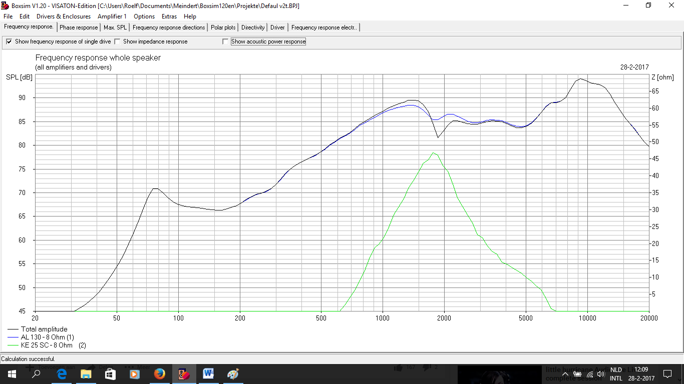

Bericht door Wieger61 »
Conussen hebben last van break-up-modes, waarbij ze bij specifieke frequenties zelf geluid produceren. Die trillingen worden door de spreekspoel omgezet in spanningen, die vervolgens op de uitgang van het passieve filter staan. Het effect daar op de afstraling van het break-up-geluid, maar ook dat van de versterker daarachter, kun je makkelijk simuleren in Boxsim van Visaton.
Als voorbeeld neem ik de standaardluidspreker van het programma, waarvan ik het filter rond de woofer AL130 heb aangepast. Het ingebouwde Notch-filter 22uF/0,01mH is nu zo gekozen, dat rond de 8kHz-break-up-piek de weerstand en dus het signaal op de luidspreker het laagste is. Dat is te zien aan de blauwe lijn. Het Notch-filter sluit rond 8kHz het signaal op de luidspreker vrijwel kort. Geldt dit ook voor het break-up-geluid?
Frequentiekarakteristiek van luidspreker aangedreven door een spanningsversterker, met een Notch-filter rond break-up-piek van circa 8kHz.png

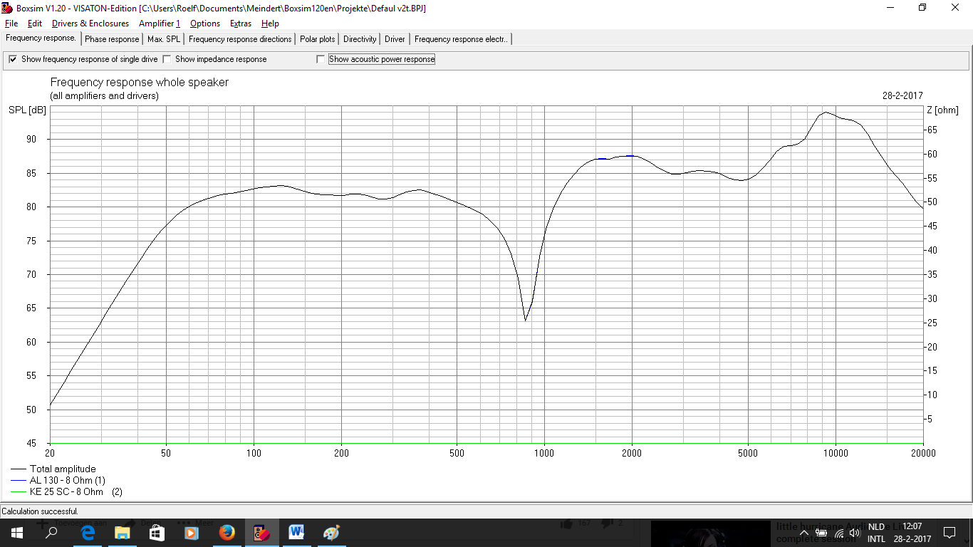

Wie een filter kan lezen, ziet meteen dat dit niet het geval is. Je kunt het simuleren door volgens een standaardmethode in het filterschema de versterkeraansluiting in serie van de woofer te zetten en op de plek van de oude ingang, de uitgangsweerstand van de versterker te plaatsen, bijv. 0,05 Ohm. Zo kun je meteen ook de invloed van de dempingsfactor op de vervormingsweergave simuleren. Wat is het effect?
Samen met de spoel van 1,5mH werkt het Notchfilter nu effectief rond de 850Hz, waar het niet nodig is. Rond break-up-piek 8kHz is de werking verdwenen. De spanningen die door de luidspreker rond de break-up-piek opgewekt worden, worden dus niet onderdrukt.
Frequentiekarakteristiek van luidspreker aangedreven door break-up-spanningsbron en aangesloten op een spanningsversterker.png

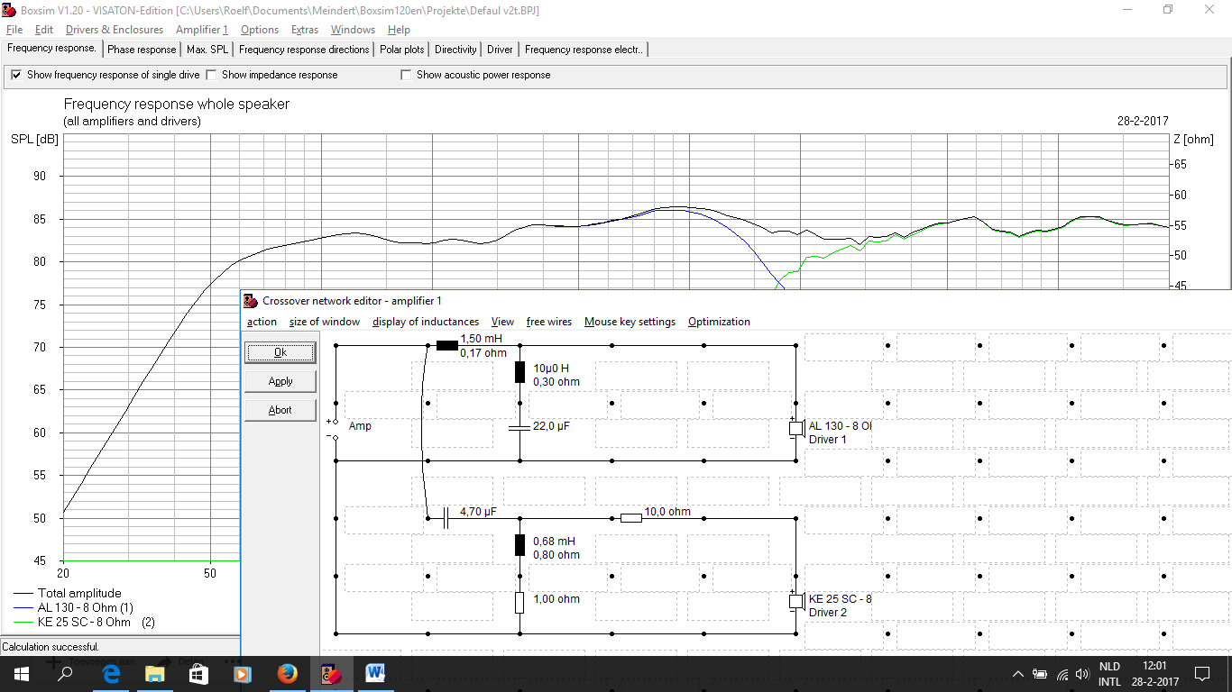

Voor de simulatie van het effect door alleen de spanningen door de break-up-vervorming, vervang ik de normale versterkeraansluiting door de uitgangsweerstand daarvan en sluit de versterkeringang daar kort. Een standaardmethode in het simuleren van schakelingen met meer spanningsbronnen.
