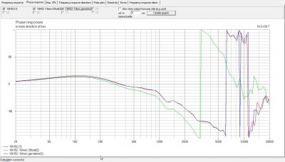

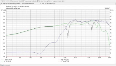

Via boxim heb ik het akoestische centrum bepaald van mijn drivers: de AT18H en de AMT25
De stippellijn is de AT en AMT samen. De AT18H moet 18mm naar achteren om over de stippellijn te lopen.

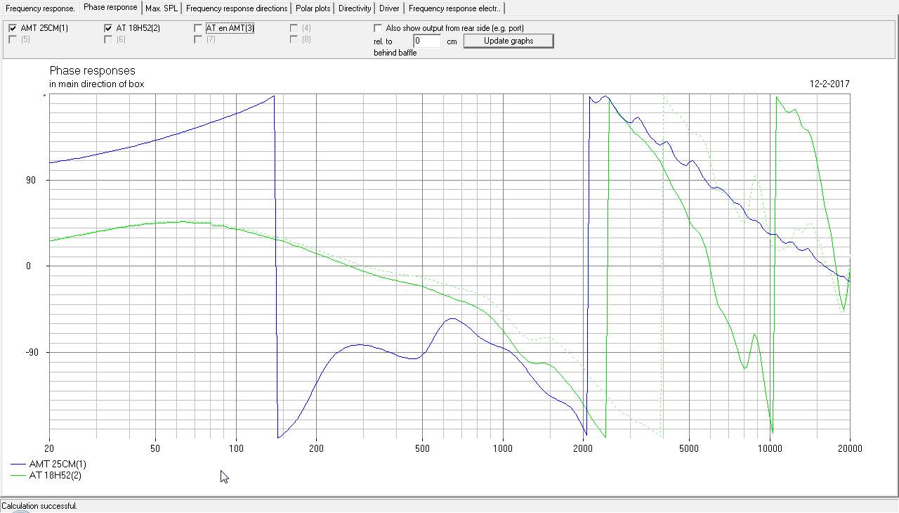

Nu is het vreemde dat de fasehelling ook veranderd. Dat snap ik niet. Als ik de tweeter of de woofer van plaats verschuif dan veranderd de fase toch niet? Die blijft toch dezelfde helling hebben. Alleen de optelling van de 2 drivers zou moeten veranderen.

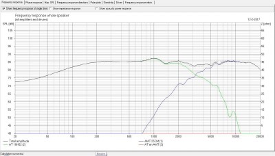

Dit zijn afbeeldingen met een filter.
De stippellijn is de AT18H op 0mm behind baffle net als de AMT25. Als ik ik de AT18H 18mm naar achter zet verschuift de fase en komt mooi in de buurt van de AMT25. Zo krijg ik wel een aardige optelling, maar ik vraag me af of dit wel goed is?

Zo ver ik weet zal de fase van 1 driver die je meet niet veranderen als je die naar voren of achter verschuift.
Meet je ze samen dan is het verzetten van 1 driver naar voor of naar achteren voor het totaal wel relevant, hoe hoger de filter frequentie hoe groter dat verschil word omdat de golf lengtes nu eenmaal steeds kleiner en kleinere worden.
Centimeters verschuiven bij een hele hoge frequentie dan is het al snel bij het crosoverpunt een van de units niet meer in fase staan met de ander, met een diepe dal tot gevolg.
Maar wat je nu omschrijft dat als een unit verschuift de fase van die unit ook anders word is mij dus ook een raadsel.

Elke (meet)-afstand geeft een lineaire fasedraaiing, als je de afstand verandert komt er bij de reeds aanwezige fase een stukje lineaire fase bij, waardoor de helling verandert. De kunst is om op de frequentie waar de drivers moeten samenwerken, de fase-helling van beide gelijk te hebben. Dan is hun looptijd gelijk.
Kleine aanpassingen in het filter kunnen dan de laatste restjes faseverschil opheffen, zonder een merkbaar effect op de fase-helling of looptijd.

jawel, stel je maar eens de golf voor die op je af komt. schuif die golf iets naar je toe, en de topen en dalen veranderen van plaats. waar die golven en dalen zitten kan je zien als fase

Op het moment kan ik even niet meten, maar als ik dus de At18H eerst meet op 100cm en daarna op 82cm (18mm verschil) krijg ik op 82cm dezelfde fasehelling als ik de 100cm meeting in boxim simuleer met de driver 18mm naar achteren gezet.
Klopt dat?
Klopt dat?
Re: Fase verschuiving na bepalen akoestisch centrum
Het verschil is dan geen 18mm maar 180mm.EnjoyProg schreef:Op het moment kan ik even niet meten, maar als ik dus de At18H eerst meet op 100cm en daarna op 82cm (18mm verschil) krijg ik op 82cm dezelfde fasehelling als ik de 100cm meeting in boxim simuleer met de driver 18mm naar achteren gezet.
Klopt dat?
Natuurlijk, dat moet 98,2cm zijn. Het verschil van 18mm blijft.
Ik heb het vanavond even gemeten en of het blijkt niet te kloppen of ik snap het nog steeds niet....
Eerst heb ik AT18H52 gemeten en gewoon in boxim gezet, daarna dezelfde meting 18mm naar achter gezet door Boxim. En als laatste de microfoon 18mm naar voren gezet zodat je dezelfde afstand hebt zoals de gecorrigeerde meting.
Nog steeds heb je die rare fase verschuiving. Ik snap het nog steeds niet.

Dit snap ik zo ook niet, maar hoe meet je? Wel tweekanaals? Als je niet een referentiesignaal gebruikt (het tweede kanaal) gaan programma's als ARTA zelf de offset bepalen op grond van aannames.
Oj ja, die faseverschuiving klopt wel hoor. De absolute fase in graden op een punt op L meter ten opzichte van de bron volgt uit (Lxf)/v x 360. f is de frequentie en v is de snelheid van geluid. Je ziet dat de absolute fase zowel afhankelijk is van de frequentie als van de meetafstand. Vergroot je de meetafstand, dan verandert dus de absolute fase. En dus ook de afgeleide fases.
Je kunt het voor je zien wanneer je de meetafstand als een weg ziet waarmee je met een wieltje rolt van A naar B. Een hogere frequentie betekent een kleiner wieltje en dus meer omwentelingen. Een grotere afstand betekent ook meer omwentelingen.
