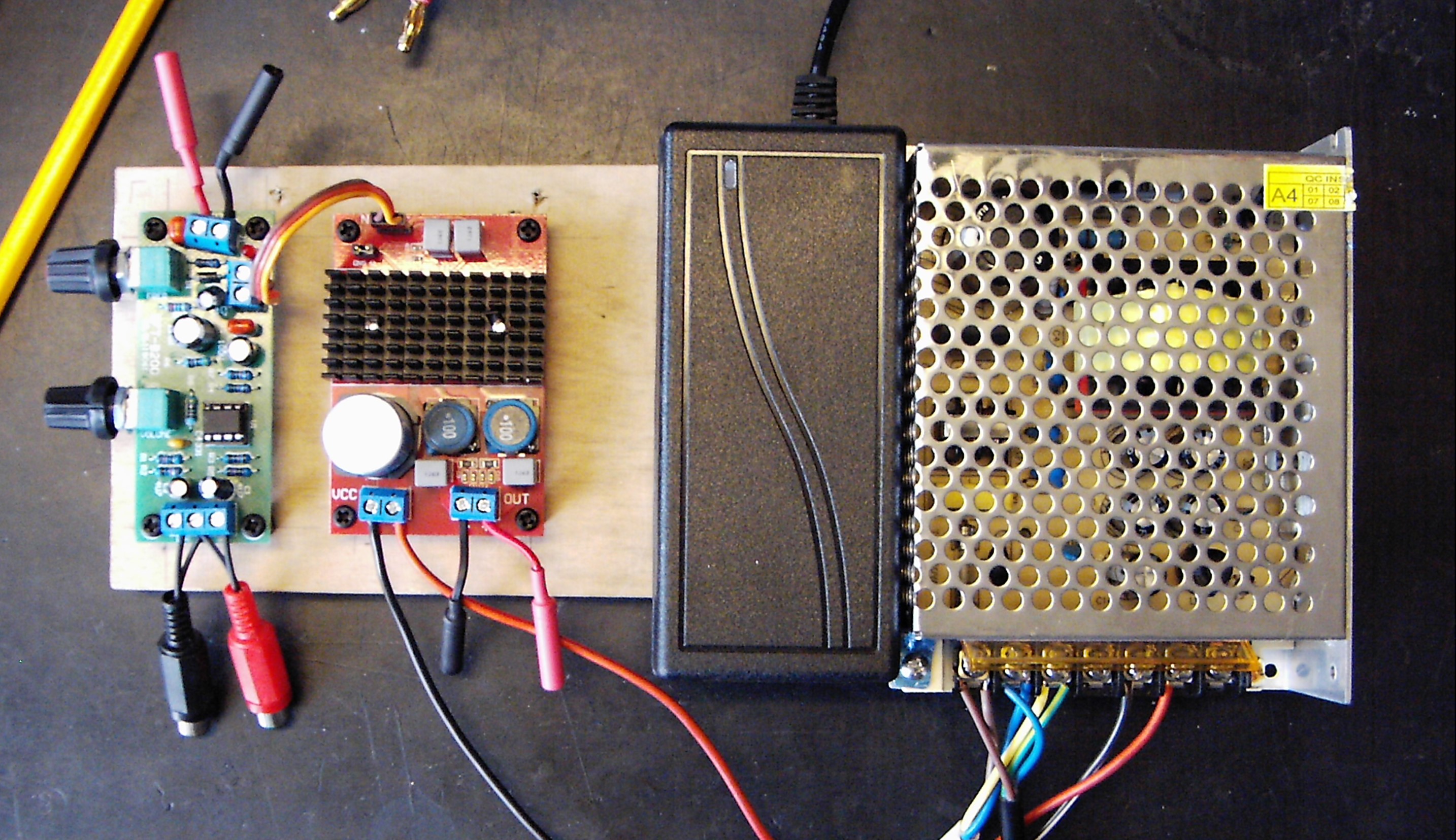

Momenteel draait de plankjeopstelling met een tijdelijke 12V DC schakelende voeding (geen LM7812 voorhanden) en de 24V DC 5A schakelende voeding voor de eindttrap.
De aangesloten subwoofer (bandpass met twee 4 Ohm 20 cm Isophon) staat als 8 Ohm geschakeld (vanwege de 4 Ohm limiet van de reguliere eindttrap) maar evengoed gaat het nog hard genoeg.
Volgens de specs zou de TPA 3116 2 Ohm aan moeten kunnen, maar dan heb ik volgens mij een voeding nodig, die een hogere stroom kan leveren...
De overnamefrequentie is instelbaar tussen 22 en 300 Hz en staat momenteel rond de 80-100Hz, dat klinkt het best. Ga ik hoger met de overnamefrequentie, dan neemt de hoeveelheid laag schrikbarend toe en moet ik met het volume terug regelen om te voorkomen dat de Isophon's de vervorming in gaan.
Het koellichaampje wordt momenteel rond de 50°C.
De 25V 3300uF Elko zit rond de 40°C en de beide ronde componenten met de opdruk .100 zijn 48°C, de 100nF zijn ietsje koeler (40°C).
Dit is veel warmer dan de 200W eindtrap die normaal de subwoofer aanstuurt, maar die draait dan ook op een symmetrische voedingsspanning van 50-0-50V
Van links naar rechts: low pass filter, TPA3116 eindtrap, 12VDC 5A voeding voor low pass, 24VDC 5A voeding voor eindtrap: Groeten, Jan.

Fotootje erbij gezet.
Ik hoor niemand over de gemeten temperaturen in bedrijf aan 8 Ohm, dus ik neem aan dat dit normaal is?
