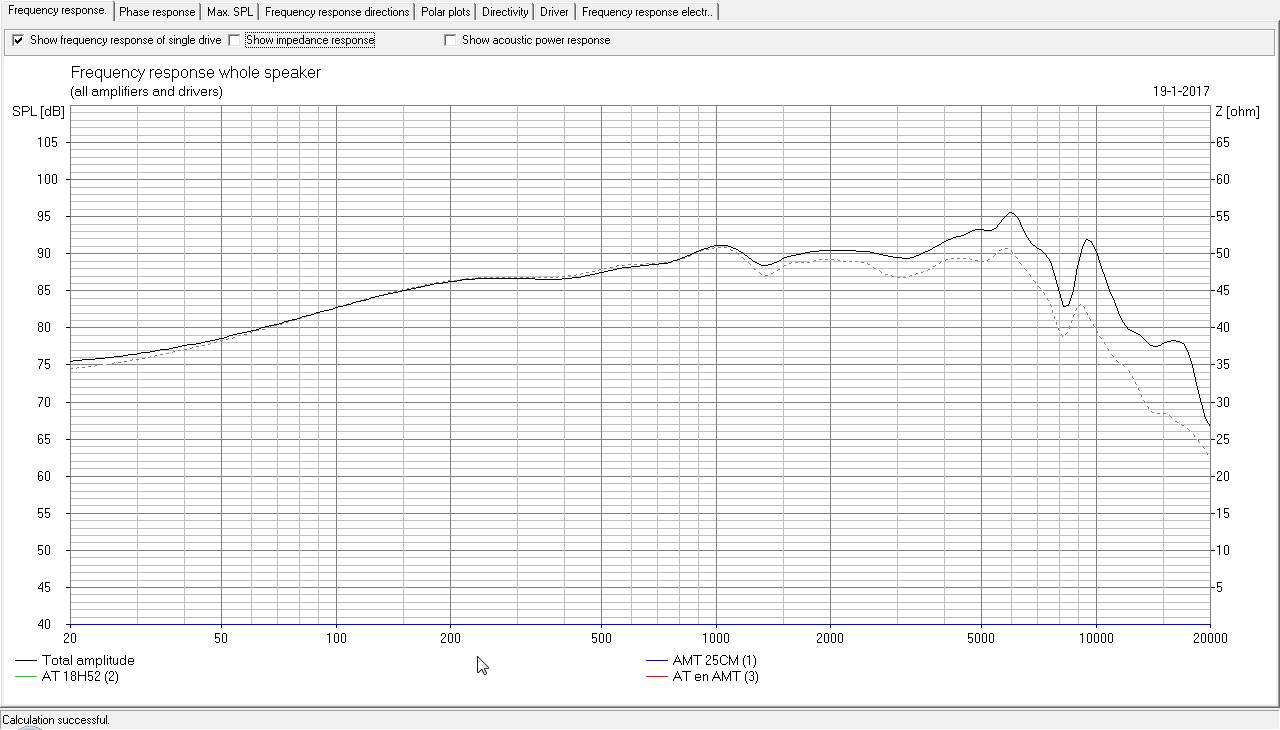

Verschil metingen
Verschil metingen
Hier even een plaatje erbij wat er precies gebeurd. De metingen zijn exact op de zelfde plek gemaakt 62cm afstand van de speaker en 94cm vanaf de grond.
Is dit gewoon een software probleem of kan er inwendig wat gebeurd zijn met de microfoon?
