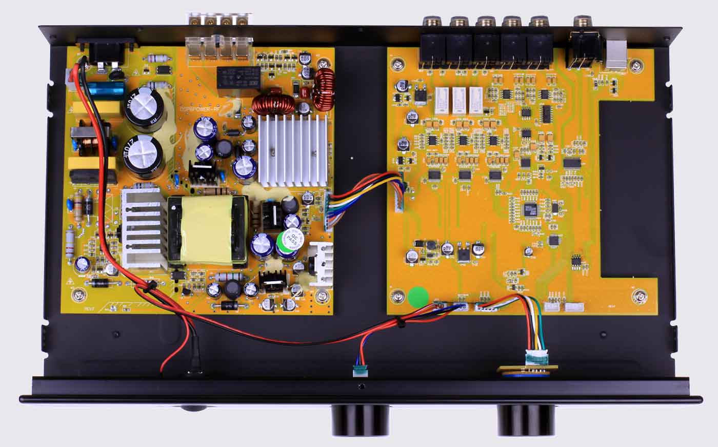

Wat vinden wij hiervan.
Heeft iemand heel toevallig ervaring met deze dsp.
Bij het uitkomen van deze dsp koste deze €599,- nu inmiddels €349,-
Is de reckhorn beter dan minidsp 4x10 of een goed alternatief voor een lagere prijs.
Erg kaal van binnen maar dat kan ook een voordeel zijn, less is more.

Zegt eigenlijk al genoeg.
En bovendien is het een dsp met zeer slechte eindtrappen.

Eerlijk gezegd haal ik niet eruit wat goed en slecht is.
Bij het versterkerdeel wel, kanaalscheiding van 55db is ronduit slecht.
