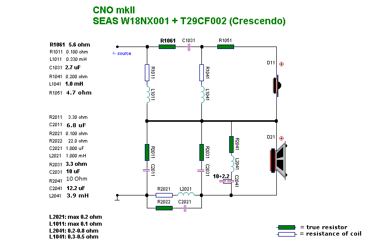

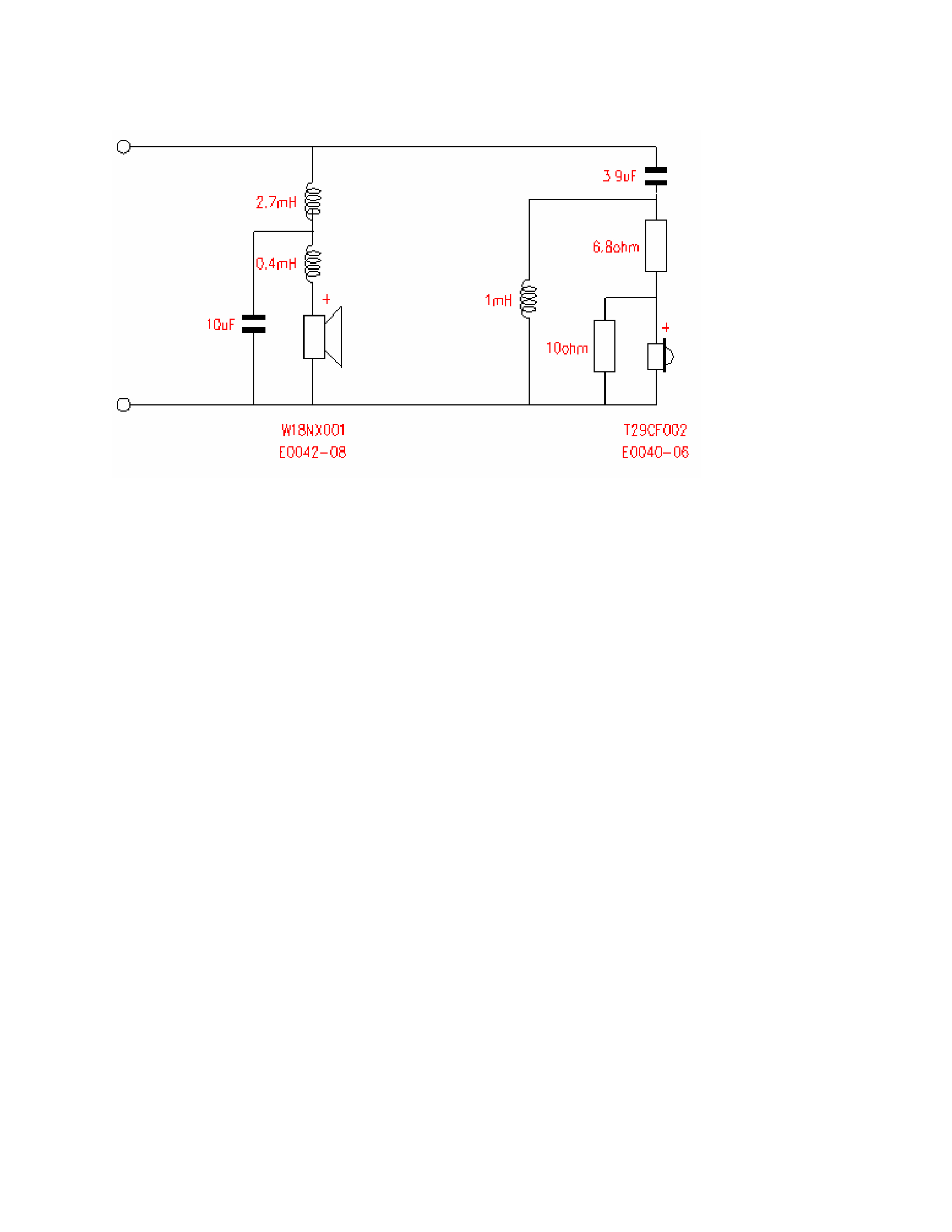

Vraagje misschien een domme vraag maar hier zijn 2 filter ontwerpen voor dezelfde drivers 1 is een parallel filter de ander een serie filter.
Parallel is geschikt voor Bi Wiring of Bi Amping bij Serie filter is dat niet mogelijk.
In het serie filter zitten mee C's en naar mijn idee willen we er juist zo min mogelijk in de signaal weg hebben zitten.
En wil je goede C's dan wordt het ook een hogere kosten post.
Waarom serie Waarom parallel wat geeft de voorkeur .
Vrg Wim

Re: Serie Filter Parallel Filter
Er is geen voorkeur.
Het gaat er om welk filter het beste werkt.
Ik zou voor de parallele oplossing kiezen.Met de serieschakeling is de ene helft afhankelijk wat de ander doorlaat.Parallel is de onderlinge afhankelijkheid er niet, tezij een versterker met nogal wat uitgangsimpedantie.

Is het ook niet zo dat een serie filter een 1e orde filter is en geen 2e of 3e of nog hoger kan zijn.
Terwijl een parallel filter wel een hogere orde filter kan zijn
En is het dan ook zo hoe hoger de orde hoe minder effect de speakers op elkaar hebben.
Groet Wim
serie filter kan ook hogere orde zijn hoor (dan komen de extra delen wel parallel aan de drivers, dat dan weer wel)
