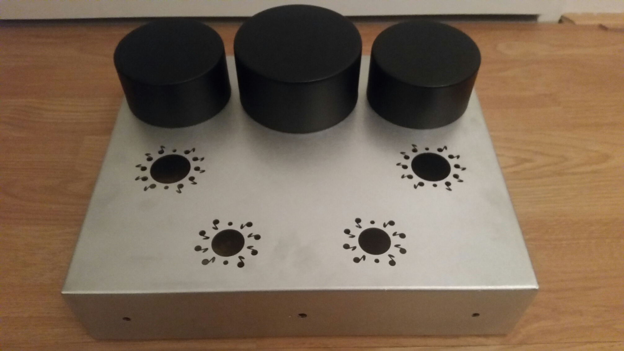

De kast is door iemand gemaakt en die is wel heel erg mooi geworden =P~
Het is een lasergesneden aluminium kast met de hoeken mooi gelast.
Dit is uitermate goed gelukt , voor een topprijs.

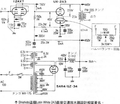

ik ben daardoor geinteresseerd geraakt in het schema van shishido.
Hierdoor heb ik een hoge spanning nodig van 450v. En heb ik dus die voedingstrafo gekozen.
Want hier zit 2*330v op.
Hoe ik de voeding ga doen weet ik nog niet precies , want er komt geen buizengelijkrichting in.
Ik sta open voor suggesties?
Ik zal binnenkort wel gaan bouwen dus op of aanmerkingen zijn altijd welkom.
Ik ga eerst de kast in orde maken , denk dat ik hem wit ga spuiten met ma meters in het houten ?? front.
De plannen zijn er en nu dus een mooie versterker afleveren.

De voedingtrafo die je daar noemt is te licht met 150mA op de HS.
De versterker trekt 66mA= ofwel 132mA= stereo, moet de trafo minstens 200mA~ aankunnen.
En de gloei van de 2A3 is 2,5V, met de 2,9V van de trafo is er wat serieweerstand nodig.
Die grote kathode weerstand slikt dan ook een flink deel van het aangevoerde vermogen op, ruim 10W van een totaal van nog geen 30W (per kant).
Met een wat minder gulzige schakeling zou het denk ik wel kunnen met die trafo.Zou dan een instelling worden met minder stroom maar meer spanning voor de eindbuis (geeft ook meer vermogen, wel een andere UGT).
Zo'n versterker klinkt 't vermoedelijk niet slecht maar ik vind de opzet wat eng 8-[
Een slechte, of traag opwarmende ECC83 geeft een heel hoge positieve spanning op 't rooster van de 2A3, heel ongezond zowel voor de buis als de voeding (minstens een zekering nodig).

Hoi Anne ,
Als de versterker in stereo 132ma trekt , waarom moet de trafo dan minstens 200ma aan kunnen.
Ik heb hem juist gekozen omdat ik dacht dat ik het met 150ma wel redt?
De kathodeweerstanden worden waarschijnlijk draadgewonden 20w weerstanden.
Een vertraagd opkomende hoogspanning leek me wel handig.
Tevens zou je die 2a3 gewoon met ac kunnen voeden zonder brom? ik ga dit toch proberen...
Dennis

Hé, leuk, een Shishido ontwerp, dat ga ik volgen.
Ik ken hem eigenlijk alleen van de grote zendbuis ontwerpen, met de spanningsverdubbelaars waar de Japanners kennelijk gek op zijn (en nu ook de Chinezen....)
Hier niets van dat alles. Wat er wel apart aan is, is de directe koppeling van de voortrap met de 2A3. Dan moet inderdaad de voedingsspanning aardig omhoog, maar dat lukt met die trafo waarschijnlijk wel. Ik zie er overigens maar één 0-270-330 wikkeling op zitten, geen twee. Even rekenen of het genoeg vermogen heeft voor beide kanalen? Er ook rekening mee houden dat bij directe koppeling met een anodevolger zoals hier tijdens het opwarmen de volle HS mep op het rooster van de 2A3 terecht komt. Die gelijkrichterbuis voorkomt dat normaliter, maar die haal je nou net weg. Toch maar even een inschakelvertraging erop?
Ik ben geen grote fan van de ecc83, en hier 2 parallel waarschijnlijk om nèt voldoende lage uitgangsimpedantie te hebben om de 2A3 aan te sturen. Een andere reden kan ik niet verzinnen, 2 parallele triodes geven niet meer versterking dan 1. Een beetje trekken aan limieten. Je hebt de versterking denk ik wel nodig. Misschien iets anders, mu-stage bv?
Overigens vragen de Shishido ontwerpen om Tango trafo's voor het beste mystieke resultaat :mrgreen:

Het verschil zit'm in gelijkstroom/wisselstroom.450V= x 132mA= 60W en 330V~x150mA~= 50W is 10W tekort, komt nog bij dat een gelijkrichter een onvoordelige belasting vormt met korte sterke pulsen ipv een kontinu verbruik.
Vertraagd is wel een goed idee, vooral met halfgeleider diodes.
Met een balansregeling bij de gloei (zoals in dit schema) is de brom meestal wel weg te regelen.
Is ook makkelijker door de lage gloeispanning.

Toch zonde dat er geen mooie gelijkrichterbuis gebruikt gaat worden. Dat wordt voor Single Ended versterkers altijd aanbevolen i.v.m. de klankmatige eigenschappen.

Ok na de opmerking van anne, Blijkt dus dat ik wat volledig vergeten ben. Het omrekenen van milliampere van ac naar dc. Na wat onderzoek en een telefoontje ben ik wat wat wijzer geworden. De factor milliampere ac naar dc van deze ringkern is 63%. Dus als ik 132ma dc nodig heb. Heb ik dus 210ma ac nodig.
Ik ga een andere trafo zoeken. Wordt vervolgd....

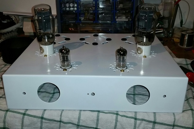

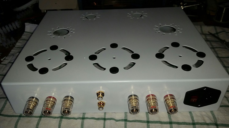

Netjes, die kast. is er iemand aan het poedercoaten geweest ?
Sterkte met het hertstel gewenst.

@Barry er komt aan de voorkant een mooi stuk hout.
Ik ga vaak naar fijnhout in Amsterdam.
@Ray neehoor spuitbussen van de action......

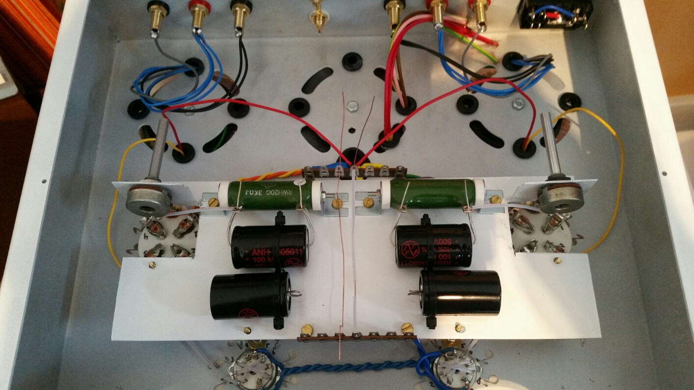

Toch nog een beetje bezig met mooie spulletjes.
Ik hoop hem van de week af te krijgen maar je weet het nooit.
@ Barry pakketje is binnen :goedzo:

Zo hij staat te spelen. De genoemde voltages kloppen redelijk. Maar ik wil nog wel wat verbeteren kwa voltage.
Tevens zit er een heel klein zzoem in als de volume knop helemaal open gaat maar die hoor je alleen als je met je oor tegen de luidspreker hangt. Dit valt me niet tegen met alle gloei ac.
Zo op het eerste gehoor een erg verslavend geluid.
Er zit een heleboel meer detail in. Kortom prachtige schakeling. Fotoos volgen van de week wel.....
