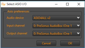

Ik heb recent de bouw van mijn Euridice (Tony Gee) luidsprekers voltooid en ik ben begonnen met het configureren van mijn Hypex (DLCP + 2 x UcD180 voor hoog en 2 x UcD400 voor laag) systeem. Ik heb alles aangesloten om metingen te verrichten maar ik krijg geen "sweep" te horen. Ik heb een Presonus (Audiobox iOne) geluidskaart en een gekalibreerde Dayton microfoon. Ik heb de DLCP (firmware versie 2.3) via USB aangesloten op mijn computer en de kanalen ingesteld (channel1- rechts hoog, channel2 - rechts laag en channel 3 & 4 voor links). Ik heb de drivers voor de Prsonus geinstalleerd in gebruik ASIO4ALL v2.
Ik heb de volgende vragen:
- welke volume settings zou ik moeten gebruiken voor het meten. Ik heb hem nu arbitrair op -74 db staan?
- Zijn de asio settings (input/output channel) juist?
- Ik heb de DLCP op USB-input gezet, is dit juist?

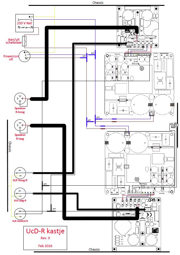

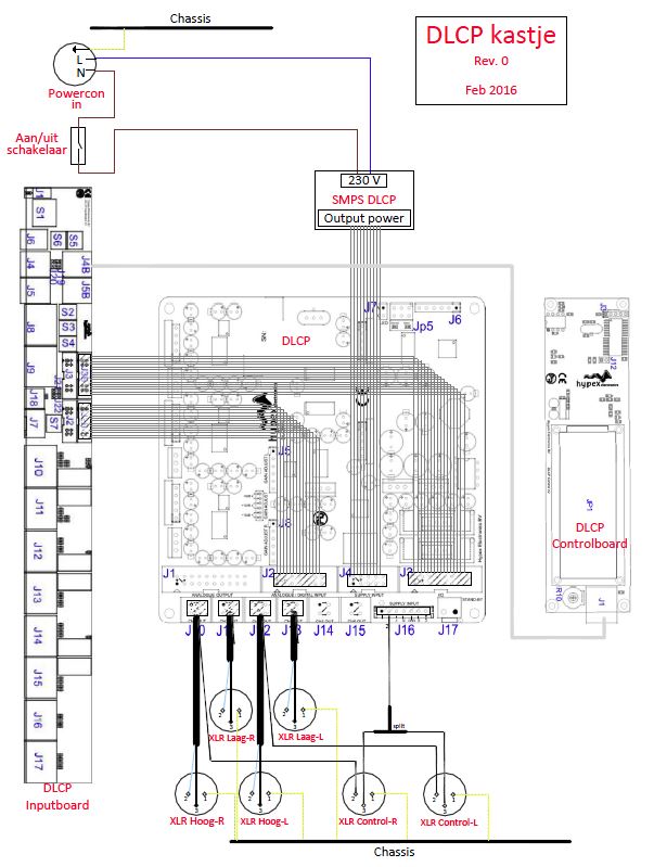

- Ik heb twee tekeningen van mijn kastjes toegevoegd waarop te zien is hoe ik het e.e.a. heb aangesloten. Zit daar iets mis?

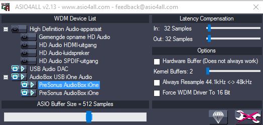

Asio preferences:
ASIO settings.JPG (19.66 KiB) 1313 keer bekeken

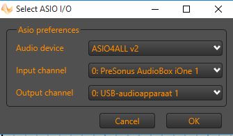

Re: Hulp gevraagd voor Hypex Filter Design
In de eerste plaats moet je altijd de in en uitgang van hetzelfde audio apparaat gebruiken, anders gaan je metingen helemaal fout in het tijdsdomein! De adc en dac moeten dezelfde klok hebben.
Verder hoeft de DLCP helemaal niet aangesloten te zijn, de uitgang van je audiokaart kan rechtstreeks op je amp ( wel effe je volume in de gaten houden!)
Als je de DLCP er tussen laat, moet je een analoge ingang gebruiken en zorgen dat je filtercurves flat zijn. Let trouwens op dat de DLCP vanaf fabriek "leeg" is en geen geluid doorlaat. Dit geldt ook na een firmware update.

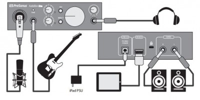

Bedankt voor je snelle reaktie. Mijn redenatie was als volgt:
Het geluid (de sweep) wordt in mijn computer door de HFD software gegenereerd en dat signaal stuur ik via de DLCP (USB ingang) en de relevante UcD naar de luidspreker. Het geluid wordt dan gemeten met de microfoon en dan via de geluidskaart weer naar mijn computer geluid om door de HFD software geanalyseerd te worden.
Ik begrijp dat dit niet werkt (ik krijg ook geen geluid). Moet ik dan de Presonus geluidkaart rechtreeks op mijn UcD aansluiten? Gaat dat via de "main" output op de geluidskaart? In mijn geval is dat via een banaanstekker (een links en één rechts). De UcD heeft XLR ingangen, dus dan moet ik iets fabriceren van banaan naar XLR. Klopt dit? De analoge ingangen van de DLCP zijn ook XLR dus DLCP erbij maakt dan niet uit voor het aansluiten.
Begrijp ik dit goed, of klopt dit ook niet?
Berichten: 28469
Zo klopt die Hans. De main out gebruiken.

Re: Hulp gevraagd voor Meten met Hypex Filter Design
Bericht door HansvS »
Ik heb mijn kabeltje (jack 6.3 mm naar XLR-male) gemaakt en aangesloten op één van de main outputs ("R") van mijn Presonus geluiskaart en direct verbonden met het UcD kastje ('rechts"), hoog ingang. Maar als ik meting start met HFD hoor ik nog steeds geen sweep geluid. Ook als ik via de DLCP ga (analoog-1 Rechts ingang) hoor ik niets. Dit is nu de Asio instelling:
Asio settings Rev1.JPG (21.83 KiB) 1228 keer bekeken
Ik heb nog geen bewijs dat mijn UcD's werken en of er eventueel iets mis is met mijn aansluitschema (zie start van dit draadje). Kunnen de UcD's werken zonder "enable" signaal vanuit de DLCP. Met andere woorden kan ik de UcD's testen zonder DLCP en wat zou dan de beste manier zijn?

Ah OK. Ik heb drie kastjes: DLCP met voeding, Rechts (2 x UcD, 180 en 400 met aparte voedingen) en Links (zie Rechts). Ik heb de enable signalen vanuit de DLCP (J10 en J12) via een XLR verbinding doorgeschakeld naar beide kastjes (zie bovenstaand schema). Als ik bijvoorbeeld Rechts gebruik voor het meten heb ik geen ander kastje nodig. Ik sluit de nieuwe kabel vanuit de geluidskaart aan op het ingangssignaal (XLR) voor bijvoorbeeld "hoog" en de luidspreker (dan ook via speakon "hoog") en ik verbind het enable signaal (in mijn geval pin-2 van de "control-XLR") door naar aarde dan zou het toch moeten werken? Om de aarde verbinding te maken gebruik ik een contra-XLR met pin-2 verbonden met het chassis.
Is dit wat je bedoelt?

Ik heb de enable aan massa gelegd (via een contra XLR met het chassis verbonden), maar nog steeds krijg ik geen geluid. Ik vraag me nu af of ik het signaal kabeltje van de Presonus geluidskaart naar het UcD kastje wel goed gemaakt heb. Ik heb een microfoon kabel gebruikt met twee aders en een isolatie "ader" (losse koperdraadjes). Ik heb de rode ader aan signaal kant van de 6.3 mm jack gesoldeerd en de witte aan de rand van de jack. Ik heb de losse koperdraadjes niet vebonden. aan de XLR kant heb ik de rode aan pin 2 verbonden, de witte aan pin 3 en de losse koperdraadjes aan pin 1. Is dit goed

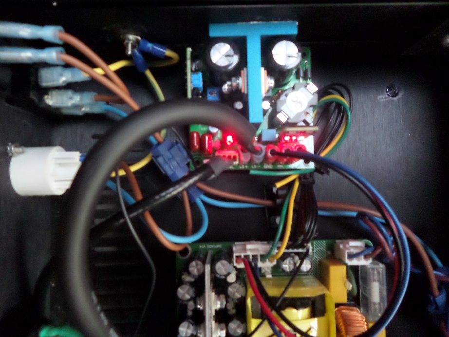

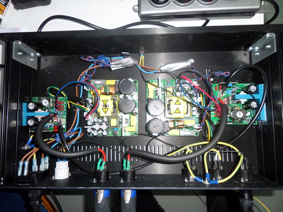

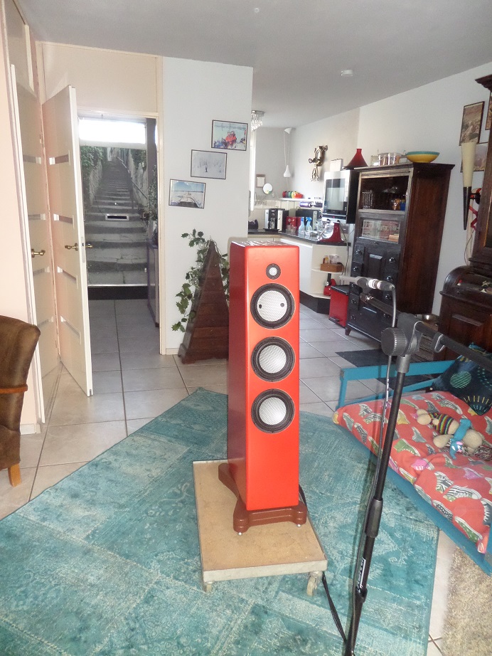

OK, wat foto's
Euridice met meet microfoon
UcD Kastje (Rechts) met UcD180 (hoog) en UcD400 (laag) en SMPSen
UcD400 met power on
UcD400 met power on
Ingangssignalen "hoog", "laag" en "control" (enable en standby)
UcD180 met power on
UcD180 met power on
Berichten: 28469
Als je die verloopkabel in je wooferkanaal prikt en je de punt van de jack aanraakt, heb je dan brom?
Berichten: 28469
Denk dat ik het al weet, je legt de enable aan het chassis. Maar is het chassis wel verbonden met de voedingsnul van je smps/ucd? Normaal soldeer je (volgens instructie Hypex) je de afschermingen van de ingangskabels aan de chassislip van de xlr. Dit kun je controleren door even een weerstandsmeting te doen tussen de voedingsnul en het chassis.
